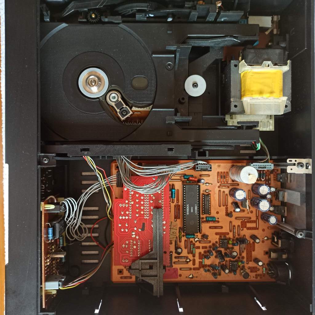

groove Inviato 6 Febbraio 2022 Autore Condividi Inviato 6 Febbraio 2022 5 ore fa, v15 ha scritto: smuovere un poco i connettori dei cavetti RCA Fatto. Ma la ripresa del funzionamento è impredicibile e non riproducibile. Link al commento https://melius.club/topic/6312-philips-cd150-ammutolito/page/2/#findComment-362194 Condividi su altri siti Altre opzioni di condivisione...

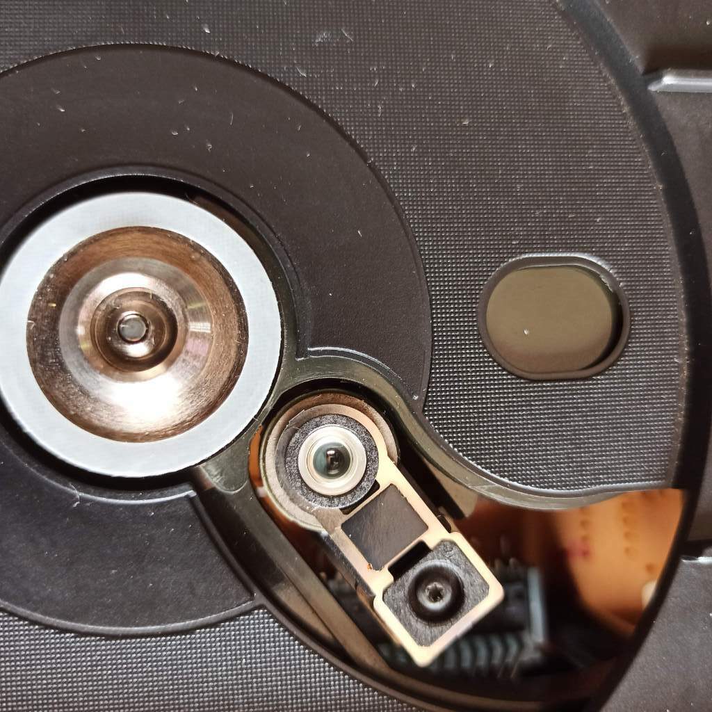

Oste onesto Inviato 8 Febbraio 2022 Condividi Inviato 8 Febbraio 2022 @groove Ho avuto lo stesso problema sul mio CD160 e ho risolto semplicemente pulendo bene più volte la lentina dell'ottica con un cotton fioc imbevuto di liquido per pulire gli occhiali e ripulendo i meccanismi del cassettino dalla polvere. Link al commento https://melius.club/topic/6312-philips-cd150-ammutolito/page/2/#findComment-364434 Condividi su altri siti Altre opzioni di condivisione...

Questo è un messaggio popolare. groove Inviato 16 Marzo 2022 Autore Questo è un messaggio popolare. Condividi Inviato 16 Marzo 2022 KPer chiudere il discorso del mio Cd150, dopo svariati tentativi l'ho poi affidato alle sapienti mani dell'ing Ingoglia di Aurion. C'era la lente quasi staccata dal tempo! Dopo la riparazione e il ripristino dei vari componenti esausti ho chiesto anche la modifica con gli Op-Killer. Che dire? Vedere un brutto e vecchio anatroccolo e sentirlo suonare "quasi hi-end" è spiazzante! Un gioiellino che spero mi accompagni negli ascolti ancora per molto tempo. 3 Link al commento https://melius.club/topic/6312-philips-cd150-ammutolito/page/2/#findComment-402885 Condividi su altri siti Altre opzioni di condivisione...
