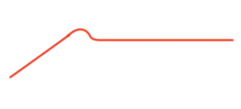

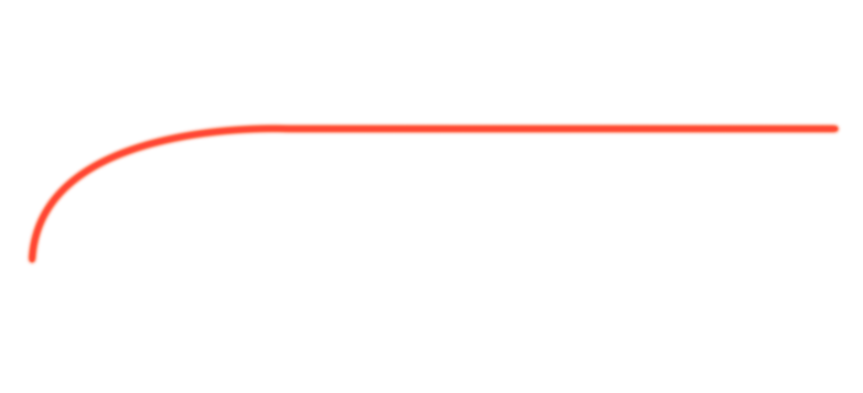

cri Inviato 18 Gennaio 2022 Condividi Inviato 18 Gennaio 2022 Buongiorno a tutti. Volevo un chiarimento. Quando preparo un filtro ad es. passa alto del primo ordine su di un altoparlante, supponiamo mettendo in serie ad un woofer una capacità di circa 500 mf la quale con un carico teorico di 8 ohm dovrebbe corrispondere ad un taglio di circa 40 hz, il disegno della curva come rimane? così: O così? Mi serve solo avere un'idea anche blanda della situazione. Grazie mille a tutti Cri Link al commento https://melius.club/topic/6352-curva-taglio-crossover/ Condividi su altri siti Altre opzioni di condivisione...
pro61 Inviato 18 Gennaio 2022 Condividi Inviato 18 Gennaio 2022 Il bozzo te lo ritrovi +o- alla frequenza di accordo dell'altoparlante in cassa. Link al commento https://melius.club/topic/6352-curva-taglio-crossover/#findComment-338626 Condividi su altri siti Altre opzioni di condivisione...
cri Inviato 18 Gennaio 2022 Autore Condividi Inviato 18 Gennaio 2022 @pro61 grazie, ma tralasciando il caricamento, il bozzo viene creato a priori dalla curva calante causata dalla capacità? Cioè: si crea il bozzo o no e resta lineare? perdonami ma ne capisco come avrai già capito ben poco..... Link al commento https://melius.club/topic/6352-curva-taglio-crossover/#findComment-338650 Condividi su altri siti Altre opzioni di condivisione...
pro61 Inviato 18 Gennaio 2022 Condividi Inviato 18 Gennaio 2022 Il bozzo si crea con l'interazione del picco di impedenza col condensatore. Link al commento https://melius.club/topic/6352-curva-taglio-crossover/#findComment-338774 Condividi su altri siti Altre opzioni di condivisione...
cri Inviato 18 Gennaio 2022 Autore Condividi Inviato 18 Gennaio 2022 @pro61 quindi al fine della risposta che voglio ottenere devo considerare la presenza del bozzo. . . Link al commento https://melius.club/topic/6352-curva-taglio-crossover/#findComment-338780 Condividi su altri siti Altre opzioni di condivisione...

cri Inviato 18 Gennaio 2022 Autore Condividi Inviato 18 Gennaio 2022 @audio2 non devo incrociarlo, volevo solo capire come dovevo considerare la curva. sui miei diffusori (B&Wdm14) ci sta quel condensatore prima del woofer dopo il passa basso.....togliendolo sembra che il basso scenda scenda di più in frequenza ma percepisco meno punch....potrebbe essere che la gobba mi aumenti la risposta e quindi il punch? Non so se mi spiego..... Link al commento https://melius.club/topic/6352-curva-taglio-crossover/#findComment-338788 Condividi su altri siti Altre opzioni di condivisione...

audio2 Inviato 18 Gennaio 2022 Condividi Inviato 18 Gennaio 2022 3 minuti fa, cri ha scritto: facendo una curva che si dice 'smorzata' il condensatore genera una curva sovrasmorzata, con un reflex ne hai una sottosmorzata ( la famosa gobbetta all' insù ) Link al commento https://melius.club/topic/6352-curva-taglio-crossover/#findComment-338808 Condividi su altri siti Altre opzioni di condivisione...
