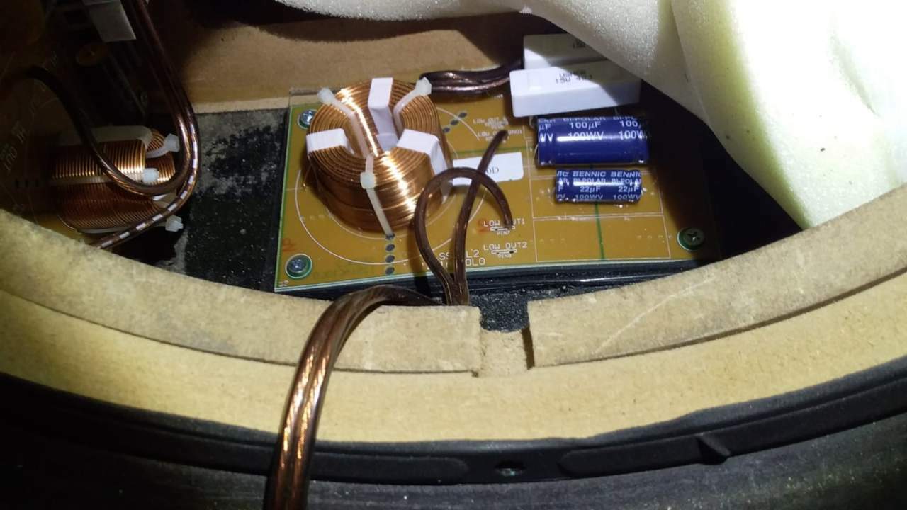

Dufay Inviato 18 Gennaio 2022 Condividi Inviato 18 Gennaio 2022 5 ore fa, Paolo_AN ha scritto: HV Il punto secondo me è: migliorare rispetto a cosa? Alle misure? All’impostazione data da progetto? La mia idea è che se metto mano ad un lavoro compiuto non lo miglioro, lo modifico. Penso che un prodotto abbia sempre dietro un’intenzione, un equilibrio tra le parti che inevitabilmente, modificando, si perde Eh magari. In realtà le cose sono più complesse e si possono fare esempi. Sarebbe bene pensare che i famosi laboratuar non lavorino sempre per darci gioia. Questo il passa basso di una Usher be10 ultimo modello con tweeter di diamante cassa da 20000 euro. Bobina con resistenza parassita di 1,3 ohm ed elettrolitici di bassa qualità. Il resto del filtro non è migliore. Ma tanto non si vede e quindi non conta . Link al commento https://melius.club/topic/6354-diffusori-con-upgrade-quanto-rendono-e-quanto-valgono/page/2/#findComment-339376 Condividi su altri siti Altre opzioni di condivisione...
