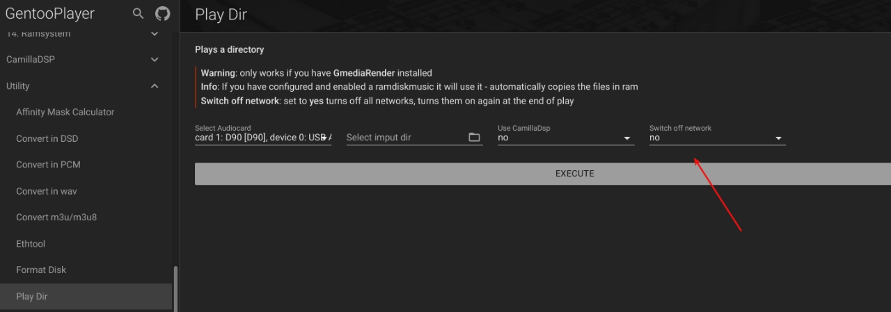

Emmepi57 Inviato 29 Maggio 2021 Condividi Inviato 29 Maggio 2021 @antonellocarolianche l'utility "play_radio" non è niente malaccio ! 👏 Se uso il comando "Copy file/dir in RamMusic" poi nell'utility "Play Dir" che dir devo aprire perchè se scelgo "mnt/ramdiskmusic" mi segnala "wait sync ramdisk" ma poi non carica nessun file e non manda niente in play Link al commento https://melius.club/topic/638-gentooplayer/page/9/#findComment-101492 Condividi su altri siti Altre opzioni di condivisione...
antonellocaroli Inviato 29 Maggio 2021 Condividi Inviato 29 Maggio 2021 26 minuti fa, Emmepi57 ha scritto: Se uso il comando "Copy file/dir in RamMusic" poi nell'utility "Play Dir" che dir devo aprire perchè se scelgo "mnt/ramdiskmusic" mi segnala "wait sync ramdisk" ma poi non carica nessun file e non manda niente in play si, quella é la dir giusta... solo che non ho previsto questo uso....ma lo posso sistemare..... Link al commento https://melius.club/topic/638-gentooplayer/page/9/#findComment-101531 Condividi su altri siti Altre opzioni di condivisione...
Emmepi57 Inviato 29 Maggio 2021 Condividi Inviato 29 Maggio 2021 1 ora fa, antonellocaroli ha scritto: solo che non ho previsto questo uso....ma lo posso sistemare... non c'è problema...ho solo fatto qualche prova 🙂 ma il comando di copy a cosa dovrebbe servire ? Link al commento https://melius.club/topic/638-gentooplayer/page/9/#findComment-101597 Condividi su altri siti Altre opzioni di condivisione...

antonellocaroli Inviato 29 Maggio 2021 Condividi Inviato 29 Maggio 2021 52 minuti fa, Emmepi57 ha scritto: non c'è problema...ho solo fatto qualche prova 🙂 ma il comando di copy a cosa dovrebbe servire ? serve a copiare file in ram, e poi magari riprodurli con un player/server che usi di solito.... es. LMS, Hqpe, Mpd....ecc Link al commento https://melius.club/topic/638-gentooplayer/page/9/#findComment-101639 Condividi su altri siti Altre opzioni di condivisione...
