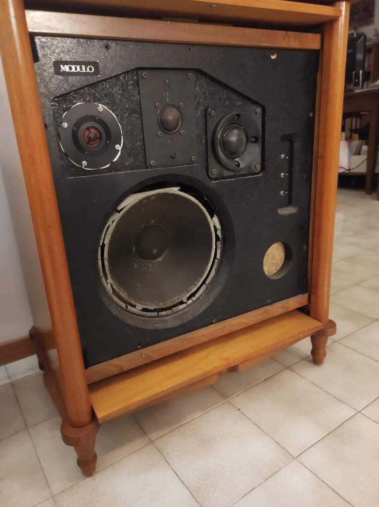

peterogers Inviato 20 Gennaio 2022 Condividi Inviato 20 Gennaio 2022 Chi me ne parla? Dovrei prenderne una coppia, ma non sono sicuro dell'originalità degli altoparlanti, qualcuno le ha avute, o meglio ancora le ha da potermi dire le sigle? Grazie a chi vorrà darmi delucidazioni. Link al commento https://melius.club/topic/6385-diffusori-modulo-black-line-strateg/ Condividi su altri siti Altre opzioni di condivisione...
AL78 Inviato 20 Gennaio 2022 Condividi Inviato 20 Gennaio 2022 ciao sul sito audio costruzioni c'è questo http://www.audiocostruzioni.com/r_s/diffusori/diffusori-4/rcf-modulo/rcf-modulo.htm ci sono delle foto del dietro si vedono i magneti magari può essere utile Link al commento https://melius.club/topic/6385-diffusori-modulo-black-line-strateg/#findComment-341317 Condividi su altri siti Altre opzioni di condivisione...
ediate Inviato 20 Gennaio 2022 Condividi Inviato 20 Gennaio 2022 L'unica cosa che si capisce bene è che quel diffusore monta il magnifico (secondo me, se ben installato, tagliato e configurato, insuperabile) mid a cupola della ITT. Gli altri altoparlanti non li ho capiti... Link al commento https://melius.club/topic/6385-diffusori-modulo-black-line-strateg/#findComment-341684 Condividi su altri siti Altre opzioni di condivisione...
Pimpinotto Inviato 20 Gennaio 2022 Condividi Inviato 20 Gennaio 2022 @ediate In effetti, guardando bene le foto, il tweeter (RCF TW 725) non sembra quello "nativo" perchè la flangia sborda dalla fresatura sul pannello frontale e perchè, guardando e ingrandendo la foto del lato posteriore si vede che il foro per il magnete è stato allargato in maniera rustica. Probabilmente il tweeter originale era differente e aveva una flangia più sottile e il magnete di diametro minore rispetto al TW725. Per il woofer non mi pronuncio. 1 Link al commento https://melius.club/topic/6385-diffusori-modulo-black-line-strateg/#findComment-341722 Condividi su altri siti Altre opzioni di condivisione...
peterogers Inviato 21 Gennaio 2022 Autore Condividi Inviato 21 Gennaio 2022 Si infatti quel tweeter non è originale, il suo dovrebbe avere due "baffi" anteriormente...il woofer originale è il 12p48 in alnico, quelle che mi hanno proposto montano addirittura un tweeter ciare, mi sa che sono dei frankestein... Link al commento https://melius.club/topic/6385-diffusori-modulo-black-line-strateg/#findComment-341738 Condividi su altri siti Altre opzioni di condivisione...
spersanti276 Inviato 21 Gennaio 2022 Condividi Inviato 21 Gennaio 2022 Nei miei ricordi il woofer era nero e lucido, forse impregnato di qualche vernice che ne cambiava i parametri 1 Link al commento https://melius.club/topic/6385-diffusori-modulo-black-line-strateg/#findComment-341750 Condividi su altri siti Altre opzioni di condivisione...
spersanti276 Inviato 21 Gennaio 2022 Condividi Inviato 21 Gennaio 2022 Ecco, forse ho trovato una foto degli originali, i woofer sono ben diversi dalle foto di Audiocostruzioni. Ricordavo bene. Link al commento https://melius.club/topic/6385-diffusori-modulo-black-line-strateg/#findComment-341797 Condividi su altri siti Altre opzioni di condivisione...
ediate Inviato 21 Gennaio 2022 Condividi Inviato 21 Gennaio 2022 @peterogers 3 ore fa, peterogers ha scritto: il suo dovrebbe avere due "baffi" anteriormente.. Se è con i “baffi”, potrebbe essere un KEF T27, come sembrerebbe dalla foto postata, ma ingrandendola, non è un T27… Link al commento https://melius.club/topic/6385-diffusori-modulo-black-line-strateg/#findComment-341800 Condividi su altri siti Altre opzioni di condivisione...
spersanti276 Inviato 21 Gennaio 2022 Condividi Inviato 21 Gennaio 2022 @ediate Non sono i T27 che hanno solo 3 viti sulla flangia Link al commento https://melius.club/topic/6385-diffusori-modulo-black-line-strateg/#findComment-341804 Condividi su altri siti Altre opzioni di condivisione...
ediate Inviato 21 Gennaio 2022 Condividi Inviato 21 Gennaio 2022 @spersanti276 infatti, a prima vista mi ero ingannato… Link al commento https://melius.club/topic/6385-diffusori-modulo-black-line-strateg/#findComment-341805 Condividi su altri siti Altre opzioni di condivisione...
Pimpinotto Inviato 21 Gennaio 2022 Condividi Inviato 21 Gennaio 2022 Forse, gli originali erano degli RCF TW10, progenitori dei 725 Link al commento https://melius.club/topic/6385-diffusori-modulo-black-line-strateg/#findComment-341838 Condividi su altri siti Altre opzioni di condivisione...
