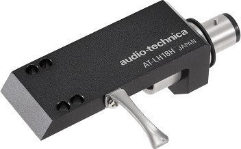

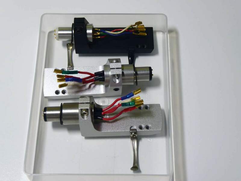

@Cano ma chi ha detto che la lyra va con masse alte?? La titan i sul braccio del G con shell da 6 grammi risuona a 9 hz. Ci vuole una massa complessiva di 10/11 grammi.. non mi mettete in bocca cose che non scrivo please ..
Se la technics da in dotazione pesi ausiliari per bilanciare fino a 30 grammi, significa che il braccio è idoneo allo scopo... poi rimanete delle vs convinzioni, che io rispetto sommamente, ma che sono errate .. perché mai si stravolgerebbe il progetto usando uno shell da 20 grammi????
Quello che non va sul braccio del G è una fr7, una spu, o poco altro, avendo una bassa cedevolezza che non può essere compensata con l'aumento del peso dello shell, incorporato in tali testine ..

4 ore fa, franz_84 ha scritto:
ad esempio le zyx che pesano in origine solo 4 grammi con cu a 12, quindi simile alla lyra, lavorano malissimo con massa da 11/12 grammi, iniziano a cantare con 20 grammi circa di massa
Da quello che hai scritto qui sembrava che zyx e Lyra avessero bisogno di bracci a massa elevata
Invece non è  così perché entrambe hanno cedevolezza superiore a 20 cu
Quindi gradiscono entrambe, le lyra più delle zyx, bracci di massa media

@Cano argomentazioni tecniche, non tautologici assiomi. Cosa si modifica, se la massa della canna è sempre 4.4 grammi escluso lo shell? Al variare dello shell varia la massa che vedrà la testina, quel braccio è progettato per bilanciare un peso testina+shell fino a 30 grammi con peso ausiliare, scritto sul manuale .. mi sembra che si parli molto per sentito dire, per cose lette in giro, prive di alcun fondamento tecnico.. ad esempio tu parlavi in precedenza di un gira che volevi comprare ma che non hai comprato e non possiedi, come faresti quindi a dire che sia superiore al G od al 1000R? Il sentito dire lascia il tempo che trova, ci vogliono esperienze personali e dirette.. altri forumer hanno scritto che il G andava peggio di altri 3 gira, il che è ben possibile, ho chiesto che testine avessero usato per la comparazione, che catene, ma non ho ottenuto risposta..se monto una atlas sullo sme 10 con sme 4 ed una rega carbon sul G, lo Sme si pappa il G.. io ho fatto prova tra lo sme 10 con sme 4 con la titan i e la benz LP, il G si pappava alla grande lo SME .. le prove si fanno con stessa catena, stessa testina, stessi cavo phono, stesso phono, sennò sono totalmente inattendibili ..
https://melius.club/topic/6414-technics-sl1200g-%C3%A8-vera-gloria/page/21/#findComment-363967
@Cano mai scritto, parlavo della zyx, che ha la stessa apparente cu 12 delle lyra, ma pesa un 1 terzo delle lyra, con la conseguenza di essere molto meno cedevole delle lyra, che gradiscono bracci di massa media, per l'appunto 10-11 grammi..
@veidt certo, pesa troppo poco l'insieme shell+testina ..
