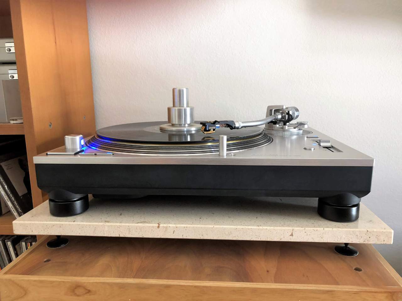

Spadaccino1
Riporto la discussione sul tema proposto dal propiziatore del thread. Vera gloria?
Ieri ho fatto un atto di fede (oltre che di puro godimento) ed ho acquistato il 1200G.
Penso possa essere il mio gira definitivo... ma si sa che non c'è limite al meglio.
Per ora chiedo consigli - oltre alla preliminare lettura del manuale - per il montaggio: cosa evitare di fare, a cosa prestare più attenzione e via discorrendo.
Grazie a chi vorrà aiutarmi.
Pietro

@Spadaccino1
Complimenti per l'acquisto
Se non è il tuo primo giradischi non avrai nessun problema, praticamente le uniche cose da fare sono metterlo in piano regolando i piedini, solo un poco di pazienza sarà necessaria, e montare il piatto, unica accortezza le rondelle hanno un verso di montaggio
Comunque è tutto chiaramente spiegato nel manuale
Cerca di stringere in maniera uniforme le tre viti del piatto
Facci sapere come ti trovi😉
https://melius.club/topic/6414-technics-sl1200g-%C3%A8-vera-gloria/page/27/#findComment-406580
Concordo: installazione in bolla, corretto verso delle rondelle del piatto, serraggio il più possibile uniforme delle viti del piatto. Il telaio in triplice composito è già molto smorzato di suo ma una lastra di marmo  su punte non guasterebbe, il top se puoi montare una mensola su muro portante
