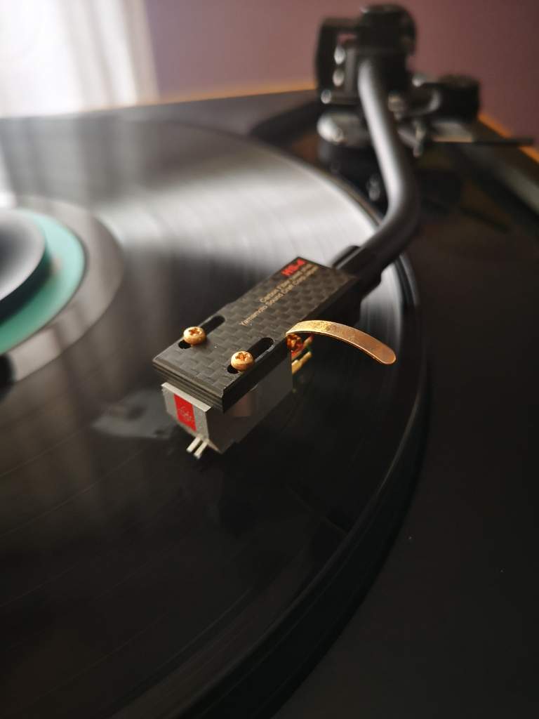

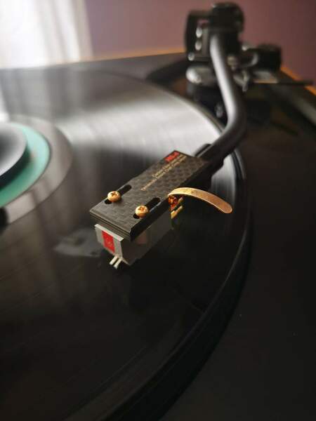

Spadaccino1
Grazie dei complimenti. Montaggio semplice. Serraggio uniforme e bello fermo senza esagerare. Funziona alla grande. Niente ronzii o "ummmm" del Micro Seiki. Unico dubbio: il braccio non ha un movimento scorrevole, sembra vada a scatti e produce un leggero scricchiolio. Questo quando lo posiziono verso il disco oppure lo rimetto a posto. È capitato a qualcuno di voi?
https://melius.club/topic/6414-technics-sl1200g-%C3%A8-vera-gloria/page/33/#findComment-406956
No, nessun scricchiolio, e movimento in lettura assolutamente unforme e scorrevole. Puoi spiegare meglio?
https://melius.club/topic/6414-technics-sl1200g-%C3%A8-vera-gloria/page/33/#findComment-406965
@Spadaccino1  Ora ho capito meglio, non ci ho mai fatto caso... prova con un cottonfiocc imbevuto di spray silconico.
Io non farei niente, però magari a te dà fastidio.
Ah, non so dirti nulla sugli effetti a lungo termine del silicone sul gommino del lifter
