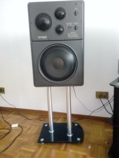

albylizhard Inviato 28 Marzo 2021 Autore Condividi Inviato 28 Marzo 2021 @bambulotto che bellezza! ma stand cosi’ dove si trovano ?o te li sei autocostruiti ? Link al commento https://melius.club/topic/642-pareri-e-consigli-su-canton-gle100/page/2/#findComment-14914 Condividi su altri siti Altre opzioni di condivisione...
bambulotto Inviato 28 Marzo 2021 Condividi Inviato 28 Marzo 2021 @albylizhard Sono della Solidsteel. Link al commento https://melius.club/topic/642-pareri-e-consigli-su-canton-gle100/page/2/#findComment-14919 Condividi su altri siti Altre opzioni di condivisione...
oscilloscopio Inviato 28 Marzo 2021 Condividi Inviato 28 Marzo 2021 @albylizhard Questi li ho presi sull'amazzone per poche decine di euro, unica cosa ho riempito di sabbia i tubi di alluminio dei supporti perchè sono vuoti. 1 Link al commento https://melius.club/topic/642-pareri-e-consigli-su-canton-gle100/page/2/#findComment-14929 Condividi su altri siti Altre opzioni di condivisione...

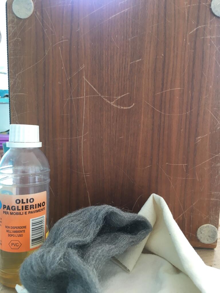

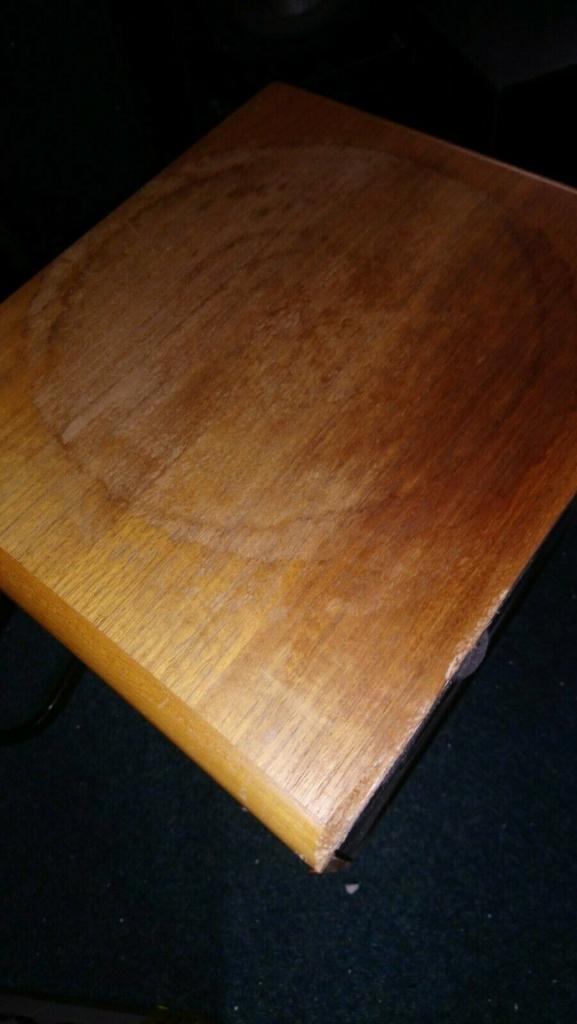

albylizhard Inviato 28 Marzo 2021 Autore Condividi Inviato 28 Marzo 2021 @bambulotto mi sai dire di che legno son fatte le Canton ? Dovrei dare una " ravvivata " , magari prima una leggera carteggiata per eliminare graffi superficiali e un brutto segno di macchia d'acqua lasciato dal vecchi proprietario. Link al commento https://melius.club/topic/642-pareri-e-consigli-su-canton-gle100/page/2/#findComment-15854 Condividi su altri siti Altre opzioni di condivisione...

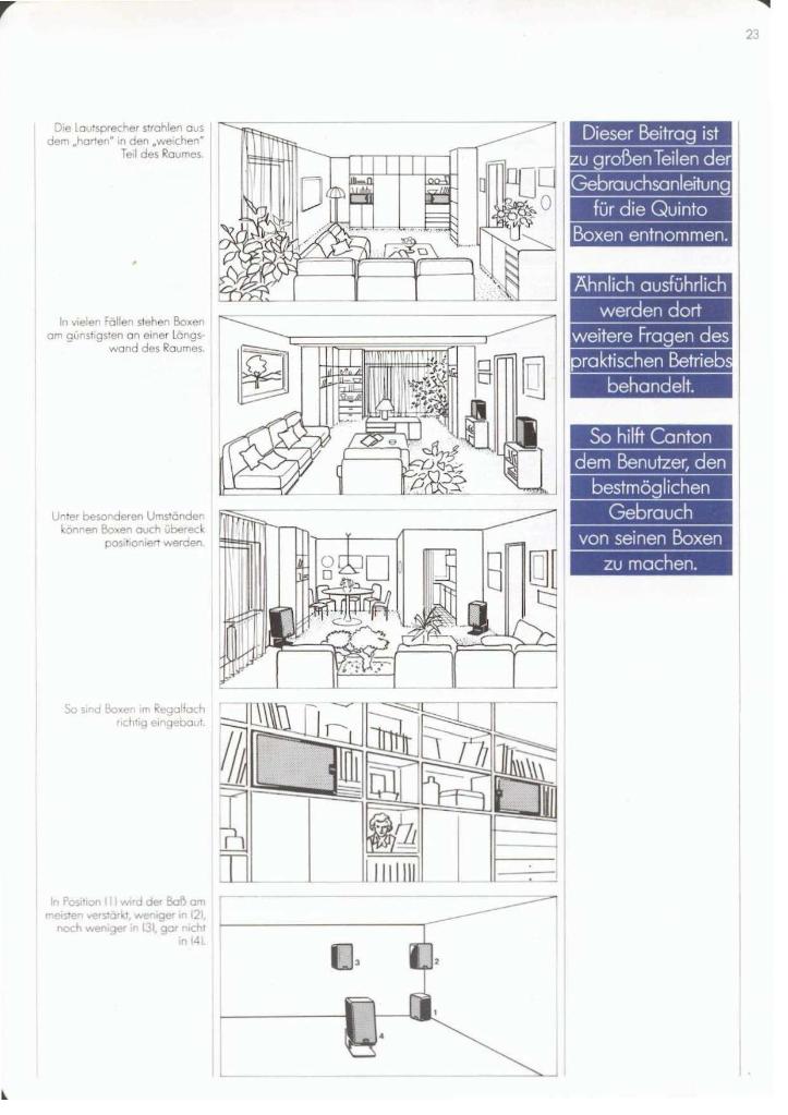

Moderatori BEST-GROOVE Inviato 28 Marzo 2021 Moderatori Condividi Inviato 28 Marzo 2021 13 ore fa, albylizhard ha scritto: le preferisco appoggiate a terra Non sono casse che vanno appoggiate a terra, sarebbe come metterci delle casse e appenderle al soffitto se non sviluppate proprio per quella posizione. Link al commento https://melius.club/topic/642-pareri-e-consigli-su-canton-gle100/page/2/#findComment-16042 Condividi su altri siti Altre opzioni di condivisione...
bambulotto Inviato 28 Marzo 2021 Condividi Inviato 28 Marzo 2021 @albylizhard Al 90% risolvi semplicemente passando un pò di olio paglierino. Link al commento https://melius.club/topic/642-pareri-e-consigli-su-canton-gle100/page/2/#findComment-16048 Condividi su altri siti Altre opzioni di condivisione...
albylizhard Inviato 29 Marzo 2021 Autore Condividi Inviato 29 Marzo 2021 @bambulotto Quella e' la parte messa peggio per la macchia diciamo ... per il resto graffi e graffietti vari come dovrei procedere ? Link al commento https://melius.club/topic/642-pareri-e-consigli-su-canton-gle100/page/2/#findComment-16224 Condividi su altri siti Altre opzioni di condivisione...

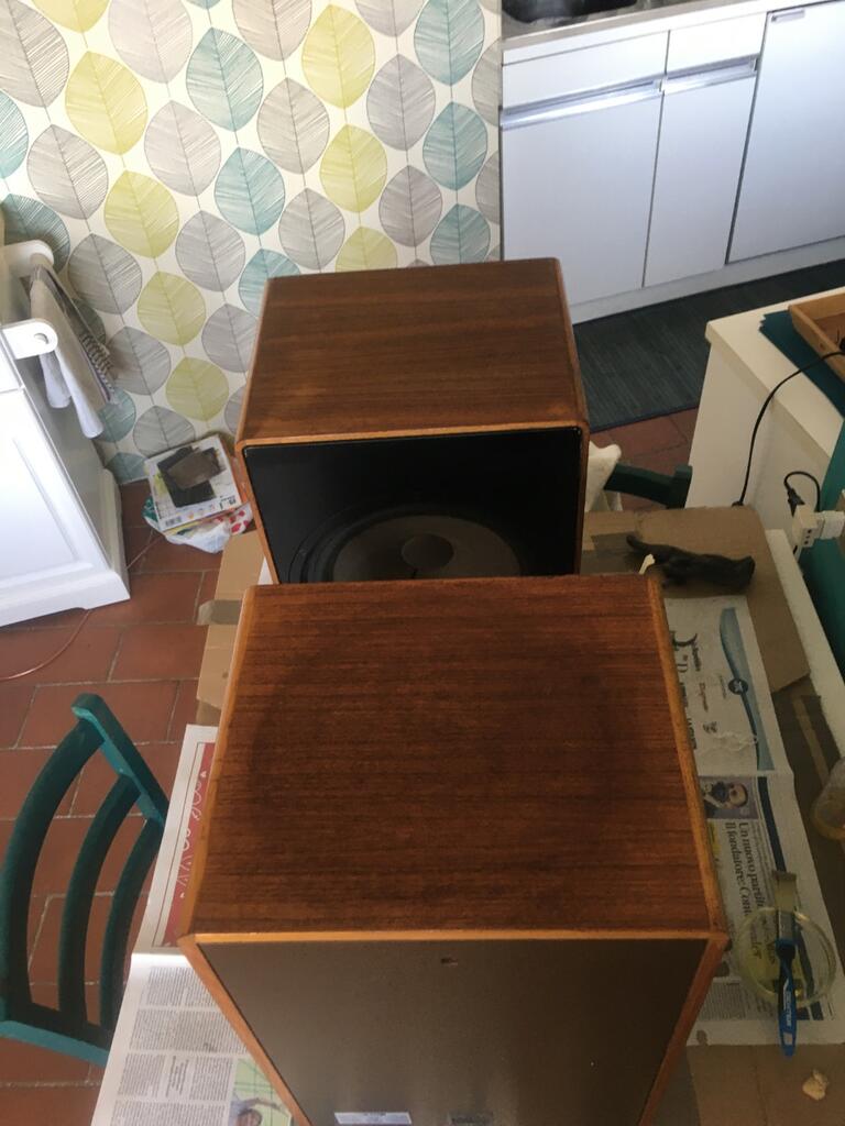

bambulotto Inviato 29 Marzo 2021 Condividi Inviato 29 Marzo 2021 5 minuti fa, albylizhard ha scritto: per il resto graffi e graffietti vari come dovrei procedere ? Sempre con olio paglierino. Questi diffusori erano rovinati esteticamente con graffi profondi. 2 passate di olio e questo è il risultato: 1 1 Link al commento https://melius.club/topic/642-pareri-e-consigli-su-canton-gle100/page/2/#findComment-16289 Condividi su altri siti Altre opzioni di condivisione...
albylizhard Inviato 29 Marzo 2021 Autore Condividi Inviato 29 Marzo 2021 @bambulotto fantastico ! io non ho mai fatto questo tipo di lavoro.. ho qui olio paglierino, Lanetta , e panno...Scusa se te lo richiedo , ma su una superficie cosi’ Non devo carteggiare allora ? Link al commento https://melius.club/topic/642-pareri-e-consigli-su-canton-gle100/page/2/#findComment-16322 Condividi su altri siti Altre opzioni di condivisione...
bambulotto Inviato 29 Marzo 2021 Condividi Inviato 29 Marzo 2021 @albylizhard Non carteggiare. Pulisci bene la superficie, passa l'olio con un batuffolo d'ovatta, aspetta un'oretta poi vai con panno di lana. Prova in un angolo più nascosto se non ti fidi e vedrai..... Link al commento https://melius.club/topic/642-pareri-e-consigli-su-canton-gle100/page/2/#findComment-16331 Condividi su altri siti Altre opzioni di condivisione...
albylizhard Inviato 29 Marzo 2021 Autore Condividi Inviato 29 Marzo 2021 @bambulotto no no certo che mi fido....ora provo ...la parte con la macchia purtroppp e' gia' stata carteggiata....mia moglie con la scusa che ha fatto la restauratrice ci ha dato dentro.....pero' uno strato leggero ovviamente ....metto olio anche su li comunque ? Link al commento https://melius.club/topic/642-pareri-e-consigli-su-canton-gle100/page/2/#findComment-16341 Condividi su altri siti Altre opzioni di condivisione...
P_rover Inviato 29 Marzo 2021 Condividi Inviato 29 Marzo 2021 @BEST-GROOVE in realtà Canton nel suo manuale diceva espressamente che la serie GLE/Quinto poteva essere piazzata un po' dove cacchio vuoi, testuali parole! 😄 Scherzi a parte, oltre alla collocazione bookshelf, quindi libreria, dicevano che era possibile posizionarle a piacimento, con possibili rafforzamenti della gamma bassa se poste in terra. Se le metti in terra, almeno dei piedini in gomma però li metterei, per smorzare le vibrazioni. Io le mie gle70 le ho messe su stand da 25 cm leggermente inclinati verso l'alto. Ovviamente tutto dipende dalla tua stanza dove sono collocate... Link al commento https://melius.club/topic/642-pareri-e-consigli-su-canton-gle100/page/2/#findComment-16654 Condividi su altri siti Altre opzioni di condivisione...
P_rover Inviato 29 Marzo 2021 Condividi Inviato 29 Marzo 2021 concordo con il consiglio dell'olio paglierino.@albylizhard stendilo anche sulla parte carteggiata. Non colora, ravviva solamente le venature del legno e lo nutre. Passalo con uno straccio di cotone imbevuto e lascialo agire per una ventina di minuti. La parte che resterà sulla superficie sarà quella che il legno non assorbe più e a quel punto puoi passare con un panno pulito, meglio di lana, per rimuovere l'eccesso. 1 Link al commento https://melius.club/topic/642-pareri-e-consigli-su-canton-gle100/page/2/#findComment-16660 Condividi su altri siti Altre opzioni di condivisione...
