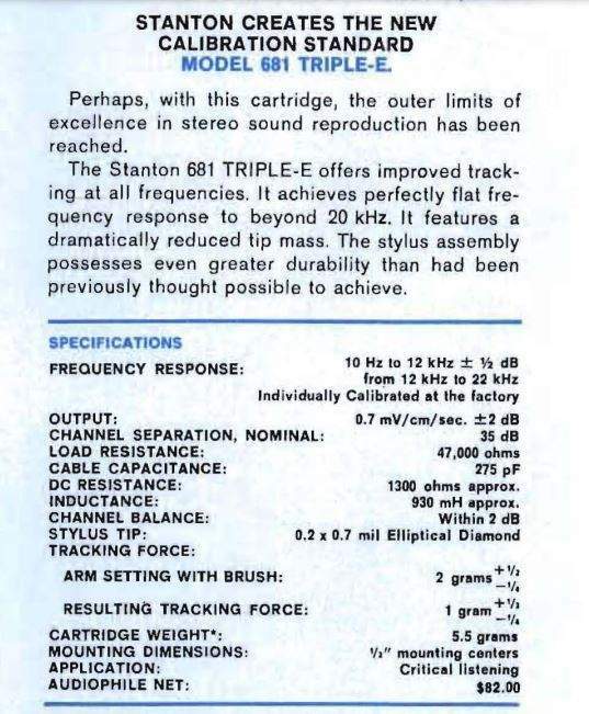

martin logan Inviato 23 Gennaio 2022 Condividi Inviato 23 Gennaio 2022 27 minuti fa, max56 ha scritto: meglio con o senza il pennellino ? e se si perchè e se no il perchè , grazie - con o senza pennellino ci aggiungo 1 grammo ( o tolgo)come scritto sopra o 0,5grammi come leggo scritto sempre sopra ? Avevo fatto un po' di ricerche su V.I. e scrivevano questo. Mi limito a riportarlo ... giusto o sbagliato che sia. Post by Paladin » 24 Dec 2008 02:59 It is useful. The device both cleans the groove and is a damper. As noticed, the ball and brush are not grounded for good reason. Look carefully and you will see the brush is offset so it runs ahead of the stylus. Riding ahead, the stiff plastic, insulated, brush has built up a static charge so dust would stick to it like a magnet. The thick bristles glide superficially above the groove so as not to grind dirt into the bottom. In action, the brush is pulled and its weight prevents it from vibrating. If the stylus hits a warp, the weight effectively acts like the Shure’s with the dampers. Because of the simpler design and removable brush, I think the Stanton’s have cheaper styluses. Per il peso (che va aggiunto, non tolto) metto un estratto di un catalogo Stanton dell'epoca. 1 Link al commento https://melius.club/topic/6448-stanton-681-eee/page/2/#findComment-344325 Condividi su altri siti Altre opzioni di condivisione...

viale249 Inviato 23 Gennaio 2022 Condividi Inviato 23 Gennaio 2022 @Overkill Avuta diversi decenni fa quando era al top del catalogo Stanton. Attenzione al corretto settaggio del carico: le condizioni ottimali si trovano con 65kohm e 400pf e non tutti i pre phono hanno questa possibilità. Se correttamente interfacciata suona molto dinamica e con la giusta linearità alle alte frequenze. Leggo di possibili problemi all'elastometro della sospensione: se la tua ne soffre te ne accorgi perché spancia ed allora sarebbero problemi in quanto anche gli eventuali stili NOS di ricambio potrebbero avere lo stesso problema. Corretto quanto scritto da chi mi ha preceduto riguardo allo spazzolino, previsto dal costruttore per il semplice scopo di pulire il solco e senza nessuna funzione smorzante: io la usavo senza, al tempo la avevo preferita così all'ascolto (Thorens TD160 modificato con braccio Esoter Track Ten). Link al commento https://melius.club/topic/6448-stanton-681-eee/page/2/#findComment-344524 Condividi su altri siti Altre opzioni di condivisione...

Pimpinotto Inviato 23 Gennaio 2022 Condividi Inviato 23 Gennaio 2022 2 minuti fa, Overkill ha scritto: 1 ora fa, viale249 ha scritto: non tutti i pre phono hanno questa possibilità L'amplificatore è un Marantz model Thirty . le caratteristiche dello stadio phono non le so... In genere, per standard internazionale, la resistenza di carico per le testine MM o assimilabili dovrebbe essere 47k per cui tutti gli stadi phono MM, quando non offrono la possibilità di regolarla, hanno di solito una resistenza di ingresso di 47k Link al commento https://melius.club/topic/6448-stanton-681-eee/page/2/#findComment-344600 Condividi su altri siti Altre opzioni di condivisione...
