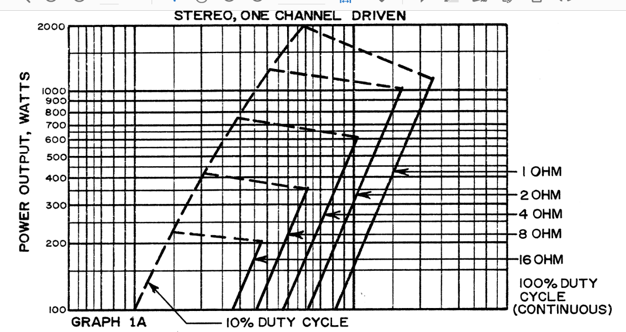

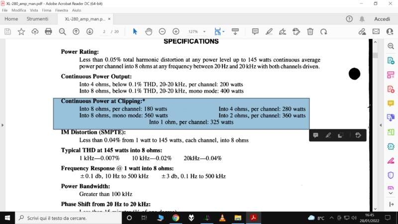

dadox Inviato 27 Gennaio 2022 Condividi Inviato 27 Gennaio 2022 I forumers di vecchia data (parlo dell’anagrafe), ricorderanno, se lettori delle riviste degli anni d’oro della hifi, che i costruttori facevano a gara a commercializzare (ed il giornalismo lo confermava) prodotti le cui caratteristiche salienti che ne decretassero un voto alto, erano la potenza di base, ed il suo incremento con lo scendere dell’impedenza di carico. E non erano rari, casomai erano rari gli ampli “energicamente mollicci”, vedi i giapponesi (vedi Yamaha) di quegli anni. Oggi invece, pare che la “moda” stile guerra fredda (mostrare al mondo cosa sono in grado di fare) è cambiata, i costruttori hanno virato sul “molliccio” (per molliccio intendo solo puntare alla raffinatezza, mettendo da parte i muscoli). Ed è per questo che non è facile far andare le due cose d’accordo. Ecco il perchè la maggior parte degli ampli odierni vanno più in una direzione che l’altra, di conseguenza, amplificazioni raffinate m muscolose latitano. O perlomeno, costruttori che abbracciano il connubio “pugno di ferro in guanto di velluto”, offrono prodotti che primeggiano su entrambi i fronti, peccato che lo facciano anche sul portafogli, in percentuale molto più alta rispetto a diversi anni addietro. Link al commento https://melius.club/topic/6524-amplificatore-per-impedenze-sotto-i-2-ohm/page/6/#findComment-348980 Condividi su altri siti Altre opzioni di condivisione...
Membro_0023 Inviato 27 Gennaio 2022 Condividi Inviato 27 Gennaio 2022 8 minuti fa, dadox ha scritto: erano la potenza di base, ed il suo incremento con lo scendere dell’impedenza di carico E spesso mentivano (e mentono ancora) spudoratamente. Ho appena aperto un thread apposito. Link al commento https://melius.club/topic/6524-amplificatore-per-impedenze-sotto-i-2-ohm/page/6/#findComment-348993 Condividi su altri siti Altre opzioni di condivisione...

dadox Inviato 27 Gennaio 2022 Condividi Inviato 27 Gennaio 2022 44 minuti fa, Paperinik2021 ha scritto: E spesso mentivano (e mentono ancora) spudoratamente. Ho appena aperto un thread apposito. Giornalisti o costruttori? Se andiamo a verificare questa cosa una per una in base al singolo oggetto, non se ne esce più. Perchè, adesso non mentono più? Anche Nnl settore opinionistico professionale, orecchie scafate di chi scrive articoli a parte, spesso anche loro forniscono opinioni su test e prove tecniche/ascolto che sfociano in opinioni personali. Che come ho sempre detto, tutto lo diventa dal momento che un oggetto hifi esce dal suo imballo. Tu puoi sempre sfornare una pizza napoletana verace Dop, ma tanto troverai sempre qualcuno che ti dirá che “la pizza mi piace con la crosta sottile”. Link al commento https://melius.club/topic/6524-amplificatore-per-impedenze-sotto-i-2-ohm/page/6/#findComment-349146 Condividi su altri siti Altre opzioni di condivisione...
