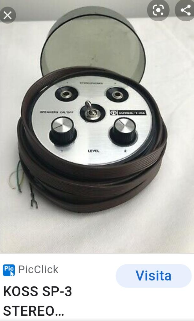

Moderatori paolosances Inviato 30 Marzo 2021 Moderatori Condividi Inviato 30 Marzo 2021 Il 28/3/2021 at 19:49, gian62xx ha scritto: 'c'è da realizzare una scatoletta dove mettere anche un commutatore per inserire i diffusori. Nei primi anni 70 la Koss produceva una scatola di connessione con presa cuffia e commutatore. Risolsi cosi il problema A ritrovarla adesso, la regalerei volentieri a chi possa tornare utile. In catalogo esisteva anche la piu sofisticata scatola Koss SP 3, con due prese cuffia e 2 regolatori di volume ; era un prodotto molto ben rifinito,con un pannello superiore in alluminio spazzolato , lungo cavo di connessione flat , e naturalmente, deviatore cuffie/ diffusori. Link al commento https://melius.club/topic/653-ampli-senza-uscita-cuffie/page/2/#findComment-17430 Condividi su altri siti Altre opzioni di condivisione...
gian62xx Inviato 30 Marzo 2021 Condividi Inviato 30 Marzo 2021 @paolosances questo non l'ho proprio mai visto.👍 Link al commento https://melius.club/topic/653-ampli-senza-uscita-cuffie/page/2/#findComment-17455 Condividi su altri siti Altre opzioni di condivisione...
cri Inviato 30 Marzo 2021 Condividi Inviato 30 Marzo 2021 @paolosances mai vista, molto carina Link al commento https://melius.club/topic/653-ampli-senza-uscita-cuffie/page/2/#findComment-17461 Condividi su altri siti Altre opzioni di condivisione...
