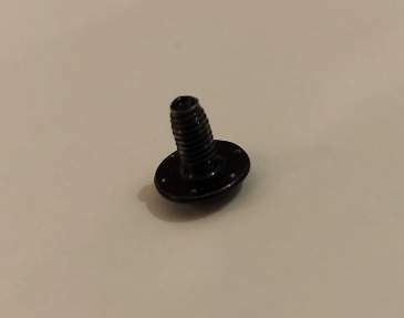

Aiuto per trovare viti introvabili lettore cd
Potrebbero essere delle M3 (?) però devi vedere se il passo è 0.5 oppure 0.35 (fine).
Se non le trovi identiche usa quelle con testa a brugola ribassata, inserendo una rondella tra vite e coperchio.

@martin logan Un passo 0,35 per avvitare su una lamiera la vedo un poco difficile,più che altro è da vedere se il passo è in pollici o millimetri(data la provenienza),non vorrei al limite fossero autofilettanti,da come dice@officialsmsono un poco più grandi di un 2,5mm, perciò possono essere sicuramente  3mm,ma è da vedere questi mm cosa sono,da una foto certamente non si vede.L unica cosa che può fare è prendere una vite da 3mm MA qualsiasi e provare ad avvitarla nel telaio.Poi perchè deve prendere una vite a brugola cilindrica a testa ribassata quando quella della foto da me postata, come forma è simile alla sua,anche se è rovesciata si vede che ha la testa a forma bombata.

@officialsm ma hai provato ad avvitare una di 3mm sul foro del telaio(magari vacci piano che scassi il foro,se non entra non entra),poi, ma come battuta,il pelo in meccanica non esiste,per altre cose non guasta😁Ma una domanda ,mancavano o le hai perse tutte.

Mi servono queste viti per il coperchio del mio lettore CD Tascam.
era meglio vederla di profilo e dall'alto per vedere la bombatura e che tipo di chiave serva per aprirla, vista da sotto non significa nulla.
