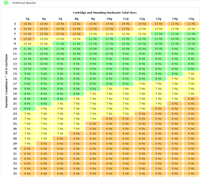

scroodge Inviato 30 Gennaio 2022 Autore Condividi Inviato 30 Gennaio 2022 10 minuti fa, diego_g ha scritto: Però direi che un po' di nebbie si sono dissipate: in particolare, mi piaceva fare notare come la "massa efficace" non fosse la massa del braccio. Ti ringrazio, davvero, è da pagina 1 post 8 che lo dico, dopo un iniziale dubbio anche da parte mia, dissipato appunto da quella pagina su vinylengine Sulla formula, fammi riguardare per bene, ma ti credo sulla parola e grazie una volta di più sulla traduzione di effective, sempre data per effettiva, quando invece è "EFFICACE" come aveva giustamente scritto @SpiritoBono e che io avevo messo in dubbio perché da decenni leggo sempre e solo, in italiano "effettiva". Link al commento https://melius.club/topic/6568-rapporto-tra-peso-e-massa-nei-bracci-di-lettura-dei-giradischi/page/5/#findComment-353457 Condividi su altri siti Altre opzioni di condivisione...
scroodge Inviato 30 Gennaio 2022 Autore Condividi Inviato 30 Gennaio 2022 E dunque ora in estrema sintesi: Prendo la canna braccio Technics EPA 250 (interamente staccabile), la metto sulla bilancia (abbiamo capito che a stadera o digitale non cambia per i nostri fini) e leggo la sua massa in "g" (grammi), che per convenzione e praticità chiamiamo pesoSe voglio conoscere la sua massa efficace (effective) devo impegnarmi in calcoli, che neanche quelli citati vanno bene, percé la canna è a S. Fortunatamente Technics dichiara per quella canna una massa efficace (effettiva sul manuale) di 14g Link al commento https://melius.club/topic/6568-rapporto-tra-peso-e-massa-nei-bracci-di-lettura-dei-giradischi/page/5/#findComment-353478 Condividi su altri siti Altre opzioni di condivisione...

alexis Inviato 30 Gennaio 2022 Condividi Inviato 30 Gennaio 2022 Abbiamo quindi visto, a conclusione di un interessante tred…che il valore di massa effettiva è puramente indicativo e approssimativo, in quanto dipende anche dalle masse aggregate di Shell ( il braccio del 10 R ne è sprovvisto), dalla posizione del contrappeso, dalle viterie impiegate, dall‘utilizzo o meno del bilanciamento dinamico, eccetera eccetera. Infine faccio presente l’utilità delle viti della soundsmith, che permettono di intervenire quindi sulla massa effettiva, in quanto presenti in nylon, ottone, alluminiò e acciaio: inoltre evitando di usare il bilanciamento dinamico, il contrappeso si sposta più vicino al fulcro diminuendo l‘inerzia del sistema, e quasi sempre ciò si traduce in un suono più agile e aperto. Tutto questo sermone… 😊 ad indicare che secondo me, c‘é un discreto margine di intervento nel matrimonio dinamico tra testina e braccio, per cui tutte le formulette indottrinanti, sono da valutare come semplici linee generali, un po‘ come il codice civile o il testo unico di urbanistica o il galateo, giusto per intenderci 😎 Link al commento https://melius.club/topic/6568-rapporto-tra-peso-e-massa-nei-bracci-di-lettura-dei-giradischi/page/5/#findComment-353571 Condividi su altri siti Altre opzioni di condivisione...

Questo è un messaggio popolare. diego_g Inviato 30 Gennaio 2022 Questo è un messaggio popolare. Condividi Inviato 30 Gennaio 2022 39 minuti fa, SpiritoBono ha scritto: tuttavia da qualche dato certo bisogna pur partire percui sempre mettere la testina giusta sul braccio giusto Infatti. A volte ho l'impressione che chi elenca i vari motivi di complicazione delle formule di base, semplificate, quasi a ridimensionarne l'importanza, abbia la tendenza a voler dipingere un mondo inconoscibile, in cui muoversi in modo un po' "stregonesco" per farsi strada verso la luce, cosa che parrebbe possibile solo per demiurghi dotati di capacità affabulatorie. Con un po' di irrisione per degli aspetti tecnici anche banali, lasciatemi dire, tanto dovrebbero essere patrimonio comune di chi si occupa di certe cose. Invece bisogna ritornare a conferire la giusta importanza alla conoscenza tecnica, che tra l'altro ti aiuta anche a capire il peso delle assunzioni e delle semplificazioni, tutte cose essenziali nella modellazione dei fenomeni. Altrimenti, si ricade nell'errore di quel cartografo del Re, immortalato nel famoso racconto di Borges: egli, nell'ansia di voler realizzare una carta topografica sempre migliore, finì per farne una scala 1:1. Precisissima, ma inutilizzabile e quindi inutile. Le formule semplificate ci aiutano a capire e predire il 95% del fenomeno con solo il 15% degli elementi che effettivamente intervengono nel fenomeno stesso. Grazie ad esse, sappiamo in che direzione muoverci, che "peso" e che priorità dare nella scelta dei parametri con i quali "giocare". Insomma, un modo per non brancolare nel buio, per fare delle congetture ragionevoli sui risultati che ci possiamo aspettare fino dalla "carta". L'importante è capire il meccanismo che regola un certo fenomeno e decidere come gestirlo. Poi il fine-tuning "a orecchio" ben venga, ma non fidatevi di chi non padroneggia la materia e pensa che le cose accadano per magia. 4 Link al commento https://melius.club/topic/6568-rapporto-tra-peso-e-massa-nei-bracci-di-lettura-dei-giradischi/page/5/#findComment-353775 Condividi su altri siti Altre opzioni di condivisione...
diego_g Inviato 30 Gennaio 2022 Condividi Inviato 30 Gennaio 2022 1 ora fa, Cano ha scritto: manca una cosa fondamentale L'attrito Certo, ma se ci fosse un attrito così alto da controvertire i risultati delle formule semplificate, quel braccio sarebbe da buttare 😁. 1 1 Link al commento https://melius.club/topic/6568-rapporto-tra-peso-e-massa-nei-bracci-di-lettura-dei-giradischi/page/5/#findComment-353789 Condividi su altri siti Altre opzioni di condivisione...

alexis Inviato 30 Gennaio 2022 Condividi Inviato 30 Gennaio 2022 @diego_g nei cuscinetti classici non conta tanto l‘attrito in sè, ma il Losbrechmoment, cioé il momento, ovvero lo sforzo necessario a superare la condizione di stasi di un cuscinetto e iniziare la rotazione. Nei cuscinetti di bassa qualità questo blocco iniziale può essere di parecchio superiore all’attrito come comunemente inteso. in questa particolare disciplina gli unipivot, o anche i cuscinetti a spillo, senza sfere, hanno vantaggi tangibili, come pure certi nuovissimi cuscinetti con sfere di rubino. Quindi che la qualità delle articolazioni è una delle condizioni fondamentali per la massima resa sonora di un braccio, e chi ha a mente per esempio un tangenziale a cuscino ad aria, con attrito prossimo allo zero, sa cosa intendo. Link al commento https://melius.club/topic/6568-rapporto-tra-peso-e-massa-nei-bracci-di-lettura-dei-giradischi/page/5/#findComment-353813 Condividi su altri siti Altre opzioni di condivisione...
SpiritoBono Inviato 30 Gennaio 2022 Condividi Inviato 30 Gennaio 2022 @diego_g esattamente, da qualche parte bisogna iniziare. Alle volte sorrido quando vedo le dl103 su bracci leggerissimi o viceversa testine molto cedevoli sotto bracci pesanti. Dobbiamo almeno partire da accoppiate dignitose e poi muoverci all'interno di un perimetro. @alexis perfetto 1 Link al commento https://melius.club/topic/6568-rapporto-tra-peso-e-massa-nei-bracci-di-lettura-dei-giradischi/page/5/#findComment-353814 Condividi su altri siti Altre opzioni di condivisione...
alexis Inviato 30 Gennaio 2022 Condividi Inviato 30 Gennaio 2022 @SpiritoBono certo. Da qualche parte bisogna pur iniziare. ma sei hai un braccetto leggerissimo e una 103, aggiungere massa non é poi tanto difficile, l’inverno é già più complicato, anche se con i materiali moderni oggi ci sono ampie convergenze di base, e le sorprese più rare. Direi che la prima cosa da fare é il test delle risonanze alle basse frequenze con disco test. Il caso più paradossale che mi è capitato era un braccio ittok con testina Decca London.. a 8 Hz oscillava come un sismografo durante l‘eruzione di un vulcano.. 😎 Link al commento https://melius.club/topic/6568-rapporto-tra-peso-e-massa-nei-bracci-di-lettura-dei-giradischi/page/5/#findComment-353822 Condividi su altri siti Altre opzioni di condivisione...
