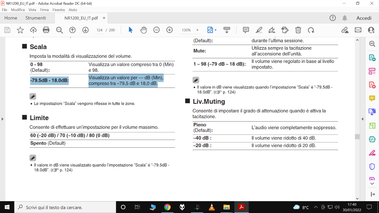

Dubleu Inviato 30 Gennaio 2022 Condividi Inviato 30 Gennaio 2022 Cosa vuol dire volume altissimo? Come lo regoli? Volumi algoritmici o espressi in db sono ben diversi di potenziometri analogici. Questo amplificatore non arriva a 50watt RMS per canale, ma poco importa; dovrebbe essere abbastanza sufficiente per spingere le B&W, anche se costringerà l'ampli a volumi elevati. Hai 88db di sensibilità nelle B&W ciò aiuta a "mangiare" molti watt. Se usi la modalità del volume selezionato (blu) è normale che dovrai usare volumi fra i -15-20db per i normali ascolti. Con la classica non escluderei di arrivare anche quasi a volumi prossimi a +10+15db se le registrazioni sono basse. Mentre con rock e quant'altro +5db sono già moltissimi. Direi che in linea di massima anche usare il finale sempre su i -20-5db lo riterrei normale, ovvero senza problemi. Diversamente se usi l'altro modo di regolazione volume, volume a 60-70 su 98 totali è da ritenersi normale. Salire oltre gli 80 già dipenderà dalle registrazioni, con la classica potrai salire molto con il rock presumo ti fermerai lì. Se hai bimbi che giocano in casa consiglio d'impostere un volume messimo a 85 in questa versione oppure a +5db nell'altra. Se ti appaga usando il volume così, non mi preoccuperei; almeno per il momento. Migliorare chiaramente è sempre possibile ed abbastanza facile. Ma usa il volume spensieratamente. Link al commento https://melius.club/topic/6586-marantz-e-bw-si-tollerano-ma-lamore-non-c%C3%A8/#findComment-353413 Condividi su altri siti Altre opzioni di condivisione...

Room429 Inviato 30 Gennaio 2022 Autore Condividi Inviato 30 Gennaio 2022 @Dubleu Non mi permetto assolutamente di contraddirti, ci mancherebbe, ma sicuro che i numeri che hai scritto siano corretti? Uso la scala "default" quella che nella pagina del manuale va da 0-98. Diciamo che, tranne rari casi per un ascolto normale bisogna sempre stare sui 50 sia che si parli di CD che di vinile. Sotto quella soglia va bene di notte affinché i vicini non si lamentino. Diciamo che in questo caso le tue parole mi rincuorano: pensavo davvero che il mio ampli non ce la facesse a pilotare le B&W Link al commento https://melius.club/topic/6586-marantz-e-bw-si-tollerano-ma-lamore-non-c%C3%A8/#findComment-353480 Condividi su altri siti Altre opzioni di condivisione...
Gici HV Inviato 30 Gennaio 2022 Condividi Inviato 30 Gennaio 2022 @Room429 cioè,vai al massimo al 50% della scala (bisogna anche vedere come eroga la potenza,il Sugden dà tutto anche prima) e dici che l'ampli non ce la fa? Se poi non ti piace il suono quello è un altro discorso... Link al commento https://melius.club/topic/6586-marantz-e-bw-si-tollerano-ma-lamore-non-c%C3%A8/#findComment-353497 Condividi su altri siti Altre opzioni di condivisione...
