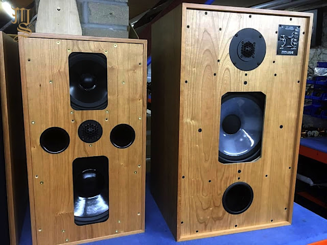

naim Inviato 21 Febbraio 2022 Condividi Inviato 21 Febbraio 2022 Direi che la spiegazione sul pannello frontale è abbastanza improvvisata, e la sua funzione è ben altra. Link al commento https://melius.club/topic/6600-graham-audio-bbc-range/#findComment-377254 Condividi su altri siti Altre opzioni di condivisione...

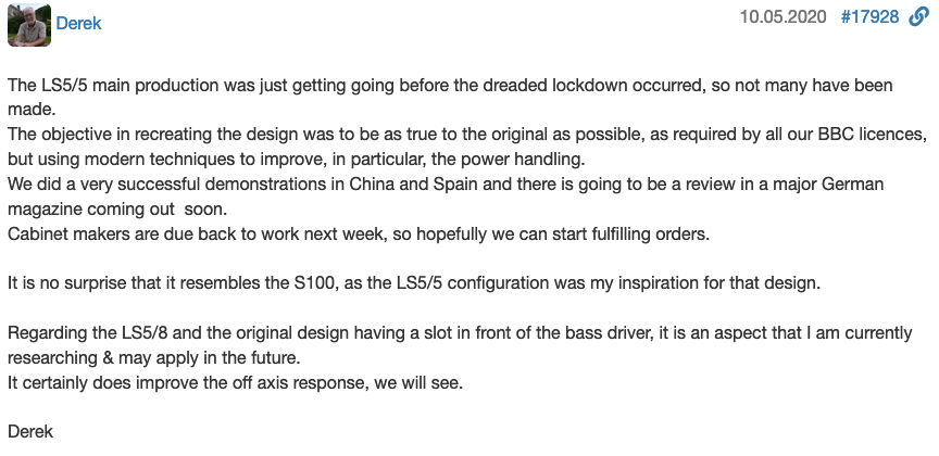

davenrk Inviato 21 Febbraio 2022 Autore Condividi Inviato 21 Febbraio 2022 1 ora fa, naim ha scritto: Direi che la spiegazione sul pannello frontale è abbastanza improvvisata, e la sua funzione è ben altra. Perlomeno non le ha abbinate anche queste al Leben da 30W 😁😅 Lo mettiamo questo pannello??? 😂😂 Esattamente, la sua funzione è ben altra, qua è spiegato: https://www.grahamaudio.co.uk/technology/slotted-baffles/ Questo il messaggio del progettista Derek Hughes in un gruppo Spendor, dove preannunciava l'impiego dei baffles frontali anche per la 5/8. E infatti, poi hanno fatto anche una nuova versione di 5/8 Interessante poi il fatto che inizialmente il progetto originale della 5/5 fu di ispirazione per la Spendor S100. La Spendor fu ceduta nel '93, quindi i successivi modelli SP100R ed SP100R2 non furono progettate da Hughes. Di fatto la nuova Graham 5/5 è una moderna versione della S100. Nel video poi Di Prinzio ha accennato alla 5/1 da pavimento, accreditandola come la versione da pavimento della 5/5, ma se non erro dovrebbe essere la versione da pavimento della 5/8, che non ha il woofer dei medi. Oppure non è la versione da pavimento di nessuna delle due. https://www.audiopoint.it/graham-audio-ls-51/ Link al commento https://melius.club/topic/6600-graham-audio-bbc-range/#findComment-377307 Condividi su altri siti Altre opzioni di condivisione...

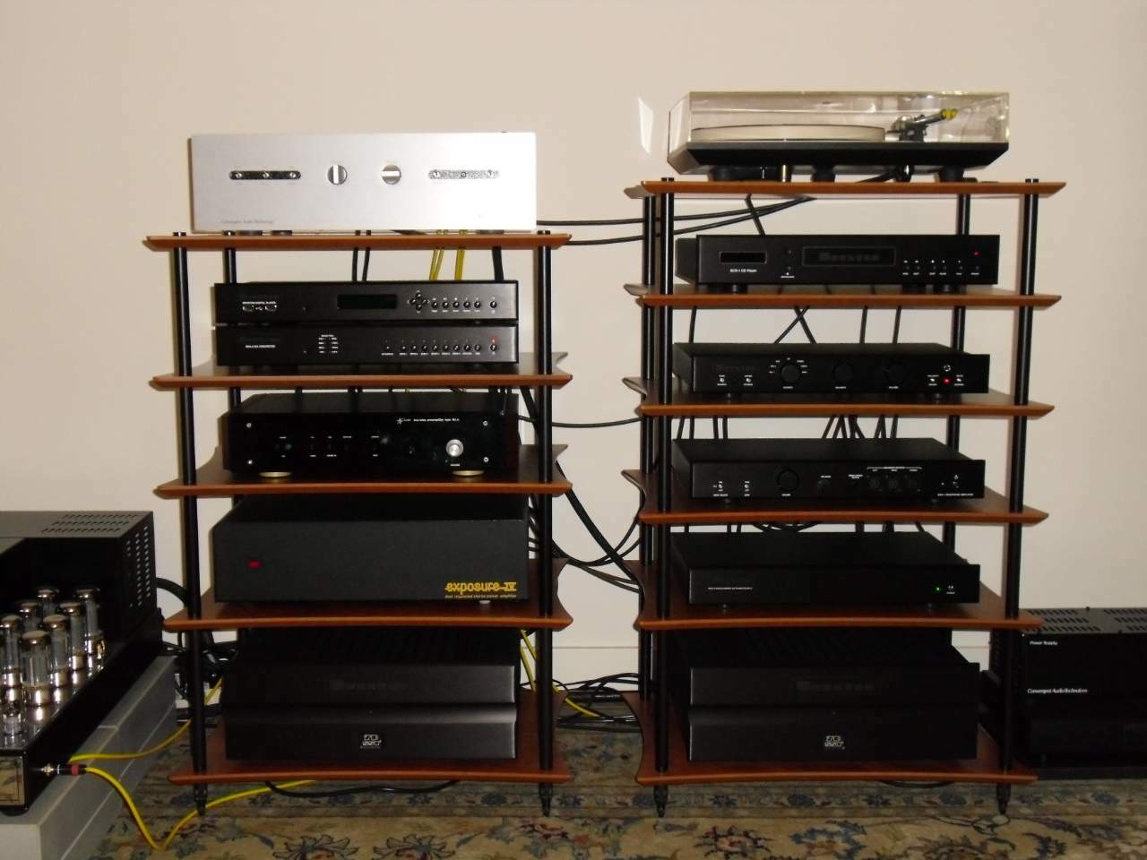

davenrk Inviato 21 Febbraio 2022 Autore Condividi Inviato 21 Febbraio 2022 Interessante installazione delle 5/8 con pre e finali Bryston, capaci di sviluppare "soli" 600W. Link al commento https://melius.club/topic/6600-graham-audio-bbc-range/#findComment-377315 Condividi su altri siti Altre opzioni di condivisione...
naim Inviato 21 Febbraio 2022 Condividi Inviato 21 Febbraio 2022 35 minuti fa, davenrk ha scritto: pre e finali Bryston, capaci di sviluppare "soli" 600W. Sono quelli che avevo nella precedente catena. Link al commento https://melius.club/topic/6600-graham-audio-bbc-range/#findComment-377336 Condividi su altri siti Altre opzioni di condivisione...
naim Inviato 21 Febbraio 2022 Condividi Inviato 21 Febbraio 2022 1 ora fa, davenrk ha scritto: Esattamente, la sua funzione è ben altra Si, quello di limitare la radiazione e la direzionalità di certe frequenze per migliorare la risposta, detto molto grossolanamente agisce un po' come una sorta di cross-over. Se non l'hai già, in questa pagina c'è il link per scaricare il report BBC delle 5/5. https://www.bbc.co.uk/rd/publications/rdreport_1967_57 1 1 Link al commento https://melius.club/topic/6600-graham-audio-bbc-range/#findComment-377348 Condividi su altri siti Altre opzioni di condivisione...

Airo Inviato 21 Febbraio 2022 Condividi Inviato 21 Febbraio 2022 4 ore fa, davenrk ha scritto: Interessante installazione delle 5/8 con pre e finali Interessante anche il posizionamento sappiamo bene che per le 5/9 ma comunque in generale i monitor devono convergere poco prima del punto d’ascolto per avere un punto focale ottimale . p.s. Ma arrivano ste 5/5 ? Eh sai devo prenotare il pernottamento dalle tue parti 😉😄 Link al commento https://melius.club/topic/6600-graham-audio-bbc-range/#findComment-377519 Condividi su altri siti Altre opzioni di condivisione...

Membro_0020 Inviato 21 Febbraio 2022 Condividi Inviato 21 Febbraio 2022 Comunque l’hifi è fantastica…è l’Impero del Relativo. Nessun concetto è assoluto: vale tutto ed il contrario di tutto. Che i pannelli bucati possano alterare la risposta di un altoparlante (linearizzandola magari) ci sta ovviamente, ma a livello di diffrazioni cosa succede? Quante sorgenti virtuali di suoni si sviluppano oltre al cono dell’altoparlante?? Non era meglio scegliere altoparlanti con la risposta in frequenza e la dispersione desiderati? Lasciandoli emettere in maniera libera in ambiente? Link al commento https://melius.club/topic/6600-graham-audio-bbc-range/#findComment-377546 Condividi su altri siti Altre opzioni di condivisione...
naim Inviato 21 Febbraio 2022 Condividi Inviato 21 Febbraio 2022 1 ora fa, Collegatiper ha scritto: Non era meglio scegliere altoparlanti con la risposta in frequenza e la dispersione desiderati? Lasciandoli emettere in maniera libera in ambiente? Tieni conto che è un progetto terminato nel gennaio 1967, tutta sta scelta non c'era. Pensa solo che per le LS5/9 (e siamo già nel 1983) per avere un woofer con le caratteristiche che volevano, se lo sono dovuti costruire in casa (Rogers) perché sul mercato non esisteva nulla di simile. 1 Link al commento https://melius.club/topic/6600-graham-audio-bbc-range/#findComment-377611 Condividi su altri siti Altre opzioni di condivisione...
