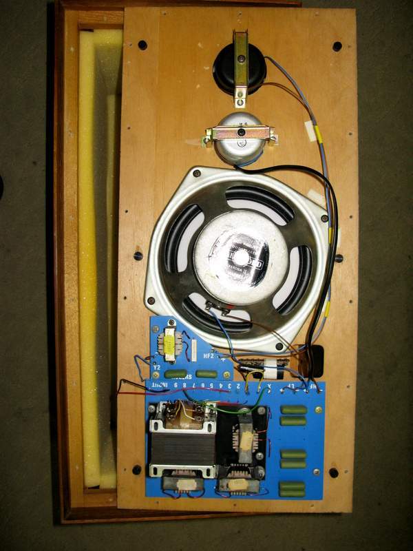

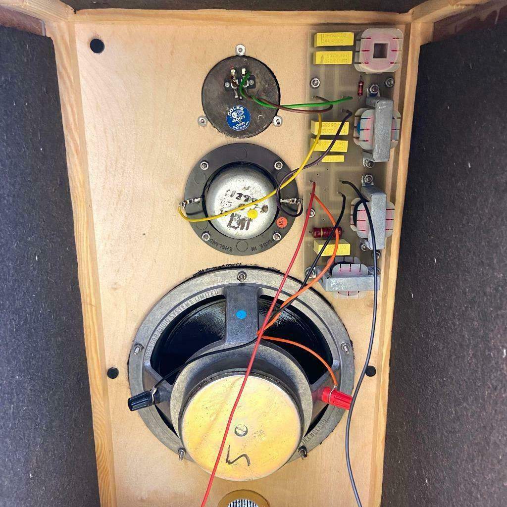

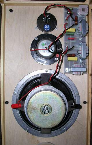

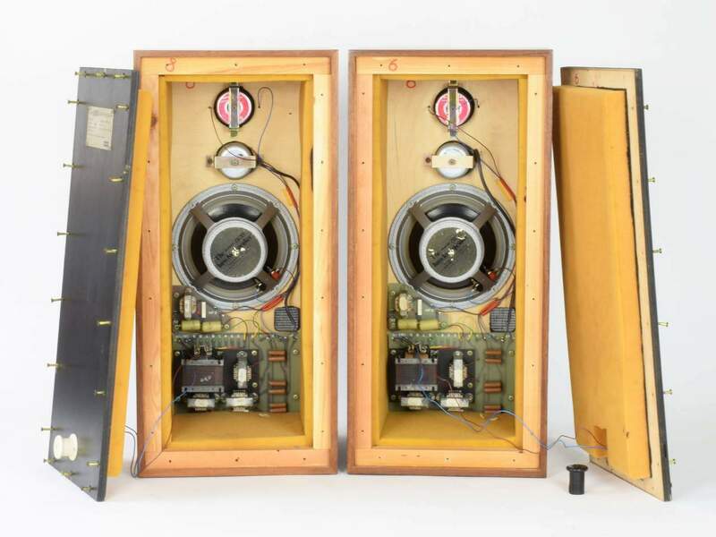

naim Inviato 22 Febbraio 2022 Condividi Inviato 22 Febbraio 2022 1 ora fa, davenrk ha scritto: Si parla di fatto dello stesso progetto. Si, ma con grosse differenze. Gli altoparlanti non sono identici: ad esempio sulla BC1 è montato un Coles 4001 mentre sulla 3/6 un Celestion HF2000 (parlo di supertweeter), lo stesso reflex è di forma diversa e non nella stessa posizione. I cross-over e impedenza non sono gli stessi. Prova a guardare le foto, sono 2 Spendor BC1 e 2 Rogers LS3/6. Da come sono fatte si comprende che non sono dello stesso periodo. Link al commento https://melius.club/topic/6600-graham-audio-bbc-range/page/4/#findComment-379216 Condividi su altri siti Altre opzioni di condivisione...

naim Inviato 23 Febbraio 2022 Condividi Inviato 23 Febbraio 2022 1 ora fa, davenrk ha scritto: Quindi la 8/1 assomiglia di più al design della LS3/6 piuttosto che della BC1? Questo no, anzi 8/1 e BC1 sono entrambe 8 Ohm, mentre BC1 e 3/6, essendo contemporanee, sono più similari nel tipo di driver. La 8/1, come in parte anche la 3/6 della Stirling, sono monitor più moderni, con una tenuta in potenza molto superiore, sicuramente oggi più godibili, se pensi che la tenuta massima delle Rogers LS3/6 era di soli 25 watt. Se guardi il X-Over della vecchia Rogers si nota pure un autotrasformatore. Link al commento https://melius.club/topic/6600-graham-audio-bbc-range/page/4/#findComment-379449 Condividi su altri siti Altre opzioni di condivisione...
