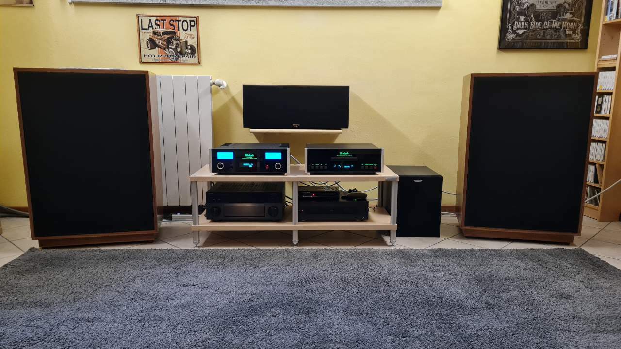

Questo è un messaggio popolare. raf_04 Inviato 31 Gennaio 2022 Questo è un messaggio popolare. Condividi Inviato 31 Gennaio 2022 Ciao a tutti, avevo spesso sentito consigliare l'uso dei tappeti davanti ai diffusori ma non avrei mai immaginato un simile miglioramento. Mi spiego meglio: ho l'impianto in una taverna di quasi 40mq e ho sempre avuto un tappeto abbastanza piccolo in rapporto alla dimensione della stanza. Da qualche giorno ho collocato un bel tappeto folto, 2 metri x 3, davanti alle mie Cornwall: sono rimasto stupefatto! 😲 I miglioramenti sono stati subito evidenti: scena più a fuoco, bassi più controllati, alte mai fastidiose. Non so, magari mi sono fatto prendere un pò dall'entusiasmo, ma io non ho mai visto un tale miglioramento nella mia catena mediante l'inserimento di un semplice accessorio. . Altro che cavi, legnetti, creme e diavolerie varie: se volete farvi un favore, andate all'Ikea e prendetevi un bel tappeto! 😅 5 Link al commento https://melius.club/topic/6605-il-miglior-upgrade-del-mio-impianto-un-tappeto/ Condividi su altri siti Altre opzioni di condivisione...

raf_04 Inviato 31 Gennaio 2022 Autore Condividi Inviato 31 Gennaio 2022 16 minuti fa, bungalow bill ha scritto: ma per me è cambiato poco o niente come tutto quello che riguarda questa nostra passione, ogni ambiente fa storia a sè. Probabilmente il mio ambiente era molto riflettente, per cui il tappeto ha ridotto di molto questi effetti nefasti. . Non oso immaginare cosa possa fare un correzione ambientale professionale. 1 Link al commento https://melius.club/topic/6605-il-miglior-upgrade-del-mio-impianto-un-tappeto/#findComment-354544 Condividi su altri siti Altre opzioni di condivisione...

Paolo_AN Inviato 31 Gennaio 2022 Condividi Inviato 31 Gennaio 2022 5 ore fa, raf_04 ha scritto: Probabilmente il mio ambiente era molto riflettente, per cui il tappeto ha ridotto di molto questi effetti nefasti. Molto probabilmente! Dalla foto ad esempio, la parete anteriore è spoglia, come lo sarà sicuramente il soffitto. Inoltre, se vuoi estendere l’effetto ed aggiungere un moderato controllo sulle medie e mediobasse, inspessisci il tappeto inserendo sottotappeti o, come ho fatto io, coperte di pile di quelle da zero euro dell’Ikea. Link al commento https://melius.club/topic/6605-il-miglior-upgrade-del-mio-impianto-un-tappeto/#findComment-355033 Condividi su altri siti Altre opzioni di condivisione...
