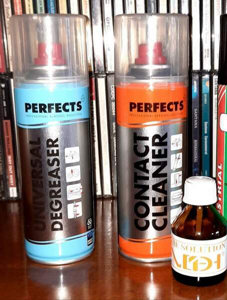

M.B. Inviato 3 Febbraio 2022 Condividi Inviato 3 Febbraio 2022 @gianlucat73@libero.it I prodotti che ti hanno indicati sono tutti eccellenti. E lo dico per esperienza diretta. Attualmente uso i prodotti della Perfects, che hanno riproposto la stracollaudata formula Philips su loro licenza. Per trattare il rame nudo non trattato di cavi e connettori, uso un velo di Van Den Hul The Solution. E devo dire, nonostante lo scetticismo iniziale, che funziona: ritarda notevolmente l'ossidazione. 1 Link al commento https://melius.club/topic/6661-spray-antiossidante/#findComment-358029 Condividi su altri siti Altre opzioni di condivisione...

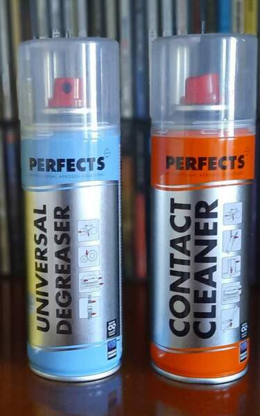

Moderatori BEST-GROOVE Inviato 6 Febbraio 2022 Moderatori Condividi Inviato 6 Febbraio 2022 @M.B. ormai i piccoli spray e tubettini di "prova" di Caig li sto esaurendo e cercavo una soluzione più economica visto il costo inusitato che chiedono tra prodotto e sopra tutto spedizione .... Link al commento https://melius.club/topic/6661-spray-antiossidante/#findComment-361450 Condividi su altri siti Altre opzioni di condivisione...
M.B. Inviato 6 Febbraio 2022 Condividi Inviato 6 Febbraio 2022 @BEST-GROOVE Vai di Perfect e vivi tranquillo! Costano pochissimo e sono veramente efficaci. Proprio ieri ho salvato il telecomando del cancello di casa che si era completamente ossidato a causa di una perdita di acido dalla batteria. Con qualche spruzzata di Perfect rosso e tanti cotton fiocc ho rimosso ogni traccia di ossido e il telecomando ha rifunzionato a dovere... Il VDH è stato un "peccato di gioventù". Per tanti anni ha giaciuto inutilizzato in un cassetto perché all'inizio non mi aveva convinto, ma poi recentemente ho trovato la quadra sui connettori in rame non trattato. Da quando lo uso, ho allungato di molto i tempi di pulizia (forcelle, banane ed rca) e gli stessi non necessitano più di prodotti molto aggressivi per la rimozione dell'ossido superficiale (opacizzazione, non certo verde rame). Ricordo però che il VDH non è un detergente e i pezzi vanno pre-trattati prima dell'uso! Ad ogni modo, per la pulizia periodica dei connettori placcati in nichel, oro o argento, i Perfect sono ottimi e abbondanti. D'altronde, la loro formula (Philips) è stracollaudata: per decenni i laboratori di assistenza usavano (quasi) solo questi prodotti.. Link al commento https://melius.club/topic/6661-spray-antiossidante/#findComment-361859 Condividi su altri siti Altre opzioni di condivisione...
