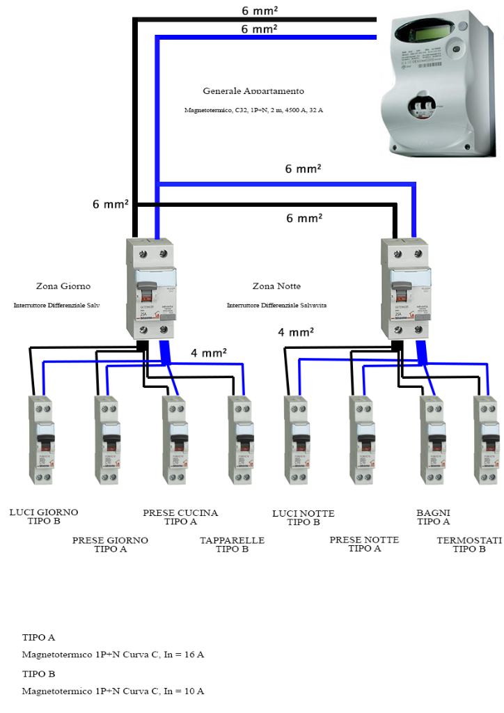

Fabio Cottatellucci Inviato 6 Marzo 2024 Condividi Inviato 6 Marzo 2024 44 minuti fa, leosam ha scritto: anche il contatore e' dedicato solamente alla stessa stanza Quindi è un'utenza elettrica diversa, con intestazione e bolletta proprie? Il punto è che le due messe a terra (casa e impianto, per capirci) potrebbero essere a potenziale diverso, specialmente se si verificasse un'importante dispersione di corrente nel terreno. Fra due punti a potenziale diverso la corrente piò scorrere, ed ecco quindi il problema. Questo sempre supponendo di avere due puntali (paline) di messa a terra, uno per ciascuna terra. Se invece tutti convergono sullo stesso snodo equipotenziale, cioè il punto dove vanno tutti i conduttori di sicurezza (gialloverdi) di casa prima di andare a terra, il problema non ci sarebbe MA verrebbe meno la separazione delle terre che è, peraltro... totalmente inutile ai fini hi-fi Comunque la normativa dice, in sostanza: un'unica messa a terra per unità abitativa (e, forse, anche un'unica utenza). PS non so come sia il tuo impianto elettrico, ma ricorda che subito a valle del "punto di consegna" ( = contatore) ci devono stare magnetotermico e differenziale. Occhio quindi a non fare linee tanto "dedicate" da non avere neppure tali dispositivi; se vuoi risparmiare un contatto, compra un interruttore che sia magnetotermico+differenziale. Link al commento https://melius.club/topic/6684-distributoricondizionatorifiltri-di-rete/page/6/#findComment-1132842 Condividi su altri siti Altre opzioni di condivisione...

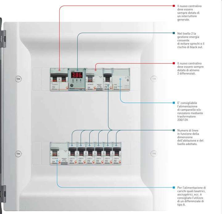

Fabio Cottatellucci Inviato 6 Marzo 2024 Condividi Inviato 6 Marzo 2024 1 ora fa, Teskio74 ha scritto: Il cavo schermato, deve partire direttamente dal contatore ed arrivare alla sala d'ascolto senza magnetotermici, salvavita ecc? E menomale che non volevi fare nulla di vietato... No, magnetotermico e differenziale (salvavita) devono esserci sempre, leggi i post precedenti :-). 1 ora fa, Teskio74 ha scritto: Perché nel primo caso il contatore è posto al piano inferiore fuori dalla mia abitazione, mentre il quadro a poco più di 3 metri dalla sala. Credo che tu possa installare i dispositivi nel quadro. Per sicurezza, chiedi all'elettricista Link al commento https://melius.club/topic/6684-distributoricondizionatorifiltri-di-rete/page/6/#findComment-1132853 Condividi su altri siti Altre opzioni di condivisione...
M.B. Inviato 6 Marzo 2024 Condividi Inviato 6 Marzo 2024 @Fabio Cottatellucci Ciao Fabio, vorrei solo aggiungere, a ciò che hai giustamente scritto, che il magnetotermico incluso nel contatore non va in alcun modo considerato come dispositivo di sicurezza per l'utenza. A valle del contatore ci deve sempre essere un interruttore megnetotermico e un interruttore differenziale (salvavita) correttamente dimensionati (ed installati!). 1 Link al commento https://melius.club/topic/6684-distributoricondizionatorifiltri-di-rete/page/6/#findComment-1132862 Condividi su altri siti Altre opzioni di condivisione...
Fabio Cottatellucci Inviato 6 Marzo 2024 Condividi Inviato 6 Marzo 2024 1 ora fa, Teskio74 ha scritto: volevo sapere se ha usato prodotti che strizzano l'occhio al mondo hi-fi tipo questi linkati, o semplicemente prodotti consumer. Intervengo per dire che io comprerei prodotti consumer di marche ben note (BTicino, ABB...). Link al commento https://melius.club/topic/6684-distributoricondizionatorifiltri-di-rete/page/6/#findComment-1132870 Condividi su altri siti Altre opzioni di condivisione...
