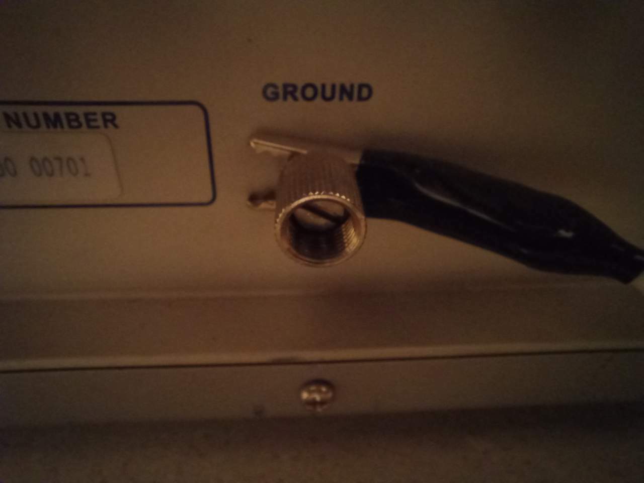

SalD Inviato 8 Marzo 2022 Condividi Inviato 8 Marzo 2022 Ciao @ferroattivo allora dovrebbe servire per creare la messa a terra anche quando non hai la classica vitina cui agganciare il classico filo di rame utilizzato di solito. Capita che molti amplificatori non abbiamo la vite di messa a terra. Quindi basta che tu abbia un qualsiasi ingresso libero, usb, rca, etc. e puoi collegare uno dei vari cavi presenti nel kit. Dall'altro lato lo colleghi all'altro prodotto IFI, cioè l'AC iPurifier. . Ora però con questo messaggio hai riaperto una piaga ancora non rimarginata per me... All'epoca di questo thread ho comprato praticamente ogni ammennicolo che abbiamo citato sopra... ho restituito tutto, perché tanto non ne vengo a capo. . Proprio in questi giorni sto riprendendo in considerazione un altro acquisto della IFI PowerStation. Ho bisogno di una ciabatta aggiuntiva e sto valutando di darmi un'altra chance. . Io purtroppo ho una situazione molto compromessa, non so cosa sia, eppure l'impianto elettrico è nuovo ma in quell'angolo lì mi si creano dei campi elettromagnetici pazzeschi... non sembra vero ma il mio fonorilevatore, prende Radio 105! ... si avete letto bene... proprio via etere! ... grazie al cielo non accade sempre, dipende dagli orari e poi accade chiaramente a volumi molto alti, con la testina sollevata, etc... del tipo che se ci ascolto davvero la musica a quei volumi divento sordo, ma per dire della situazione... . Chiaramente il problema è solo del giradischi. Con il filtro galvanico Oehlbach Audio Linear 8 risolvo, si far per dire, il problema di Radio 105... ma l'hum di fondo resta.... me ne sono fatto una ragione non potendo cambiare postazione... vedremo cosa mi possono inventare di altro.... Link al commento https://melius.club/topic/672-ifi-ac-ipurifier-funziona-non-funziona/page/3/#findComment-394248 Condividi su altri siti Altre opzioni di condivisione...

SalD Inviato 8 Marzo 2022 Condividi Inviato 8 Marzo 2022 3 minuti fa, Fabio Cottatellucci ha scritto: Attenzione. Se l'ampli è a doppio isolamento, si prende la massa dal negativo di un barilotto RCA. Si, alla fine con il kit groundhog non ho risolto nulla, nel mio caso. E peraltro lo chassis del NAD è molto "tecnologico" non ha altre viti da utilizzare. Battaglia persa in partenza. . Quindi mi quadra molto il ragionamento quando scrivi: 5 minuti fa, Fabio Cottatellucci ha scritto: Se un apparecchio nasce senza messa a terra (doppio isolamento), non va collegato a terra. . Riporto anche questo per cercare di capire meglio 6 minuti fa, Fabio Cottatellucci ha scritto: Ma questo vale, ad esempio, per il GND del giradischi, che io preferirei comunque collegare a una massa di segnale che a uno chassis messo a terra. In questo caso, io al momento utilizzo il collegamento tradizionale con il cavo della messa a terra collegato all'apposita vite del giradischi e dall'altro cavo all'apposita vite del pre-phono. Sbaglio? . Nel frattempo inizio a ragionare su cosa riesco a fare sui cavi... il problema che ho sarà al 90% tutto lì. Link al commento https://melius.club/topic/672-ifi-ac-ipurifier-funziona-non-funziona/page/3/#findComment-394367 Condividi su altri siti Altre opzioni di condivisione...

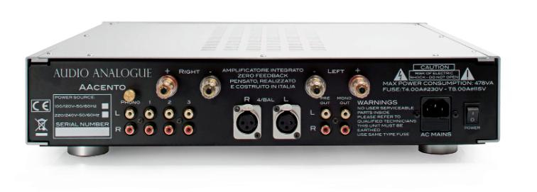

officialsm Inviato 8 Marzo 2022 Condividi Inviato 8 Marzo 2022 @Fabio Cottatellucci per capire. Conviene mettere a terra lo chassis di un amplificatore con messa a terra a prescindere. O ci sono casi precisi? Per capire io ho un AACento. Si può/deve fare o è inutile? Link al commento https://melius.club/topic/672-ifi-ac-ipurifier-funziona-non-funziona/page/3/#findComment-394380 Condividi su altri siti Altre opzioni di condivisione...

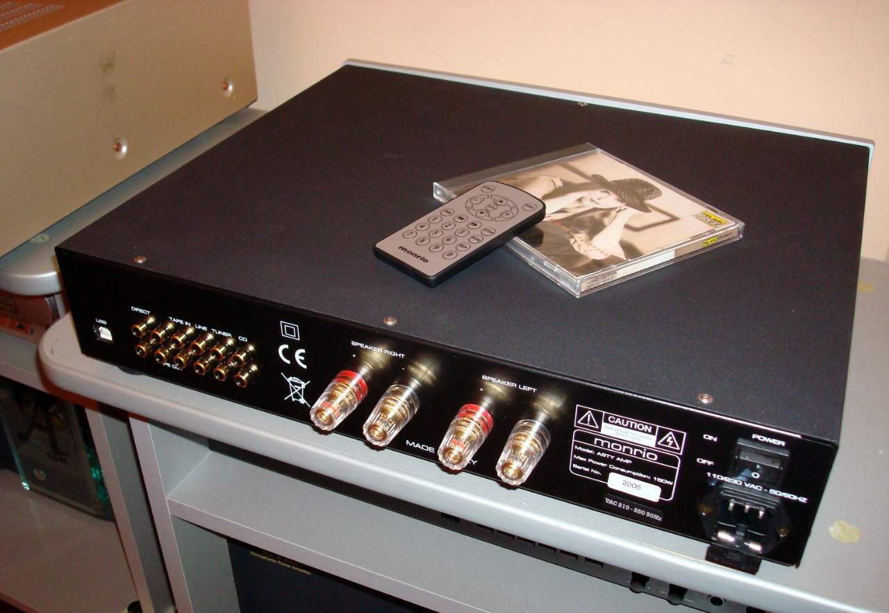

Fabio Cottatellucci Inviato 8 Marzo 2022 Condividi Inviato 8 Marzo 2022 57 minuti fa, officialsm ha scritto: Conviene mettere a terra lo chassis di un amplificatore con messa a terra a prescindere. Se l'amplificatore va messo a terra, ha il connettore di terra nella IEC. Inoltre, è privo del simbolo del doppio isolamento, che di solito si trova sul pannello posteriore e che vedi qui sotto sopra al marchio CE: Non lo devi mettere a terra tu, va a terra attraverso il filo di terra interno al cavo d'alimentazione (che deve avere tre poli, ma questo è lo standard salvo folli autocostruzioni). "A prescindere" non c'è; per qualunque apparecchio, incluso quindi qualsiasi ampli: se è a doppio isolamento, non va connesso alla terra; se non è a doppio isolamento, andrà connesso alla terra, il che avverrà attraverso il suo cavo integrato con spina a tre denti oppure attraverso un cavo d'alimentazione da attaccare alla sua IEC. Link al commento https://melius.club/topic/672-ifi-ac-ipurifier-funziona-non-funziona/page/3/#findComment-394426 Condividi su altri siti Altre opzioni di condivisione...
Fabio Cottatellucci Inviato 8 Marzo 2022 Condividi Inviato 8 Marzo 2022 1 ora fa, officialsm ha scritto: io ho un AACento. Si può/deve fare o è inutile? Che fosse da mettere a terra o meno, il tuo ampli è già collegato correttamente da quando hai inserito la sua spina nella presa. Comunque, applichiamo quanto detto sopra. L'ampli è questo? Se è lui, osserviamo che: è espressamente scritto che "This unit must be earthed" (di solito si trova "grounded"); non c'è il simbolo del doppio isolamento; la IEC è del tipo a tre poli (che però a volte per economia di scala si utilizza anche su macchine a doppio isolamento, a quanto pare è il caso anche dell'ampli Monrio al precedente mio post). Quindi il tuo ampli va connesso alla terra, e lo è dal momento in cui hai collegato un cavo d'alimentazione a tre poli alla sua IEC e poi alla presa a muro (sempre che casa tua abbia l'impianto di messa a terra). 1 Link al commento https://melius.club/topic/672-ifi-ac-ipurifier-funziona-non-funziona/page/3/#findComment-394454 Condividi su altri siti Altre opzioni di condivisione...
Fabio Cottatellucci Inviato 8 Marzo 2022 Condividi Inviato 8 Marzo 2022 1 ora fa, SalD ha scritto: In questo caso, io al momento utilizzo il collegamento tradizionale con il cavo della messa a terra collegato all'apposita vite del giradischi e dall'altro cavo all'apposita vite del pre-phono. Sbaglio? No, fai bene. E non trattandosi di un dispositivo di sicurezza, puoi decidere tranquillamente se collegare o meno quel filo, a seconda della modalità che ti causa i minori disturbi. Osservo infatti che quello di cui parli non è un cavo di messa a terra ma di massa di segnale della testina. La testina infatti non è sotto tensione d'alimentazione. Solo il motore del giradischi riceve la 230V e avrà quindi il proprio doppio isolamento o la propria terra, come l'ampli di officialsm o il Monrio qui sopra, che fotografai durante una prova per Videohifi. 1 Link al commento https://melius.club/topic/672-ifi-ac-ipurifier-funziona-non-funziona/page/3/#findComment-394486 Condividi su altri siti Altre opzioni di condivisione...

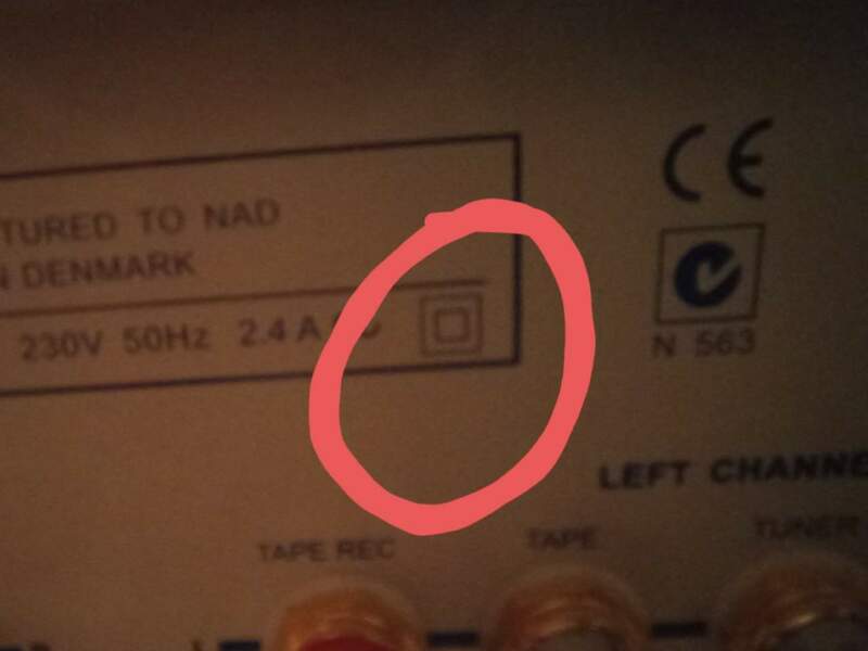

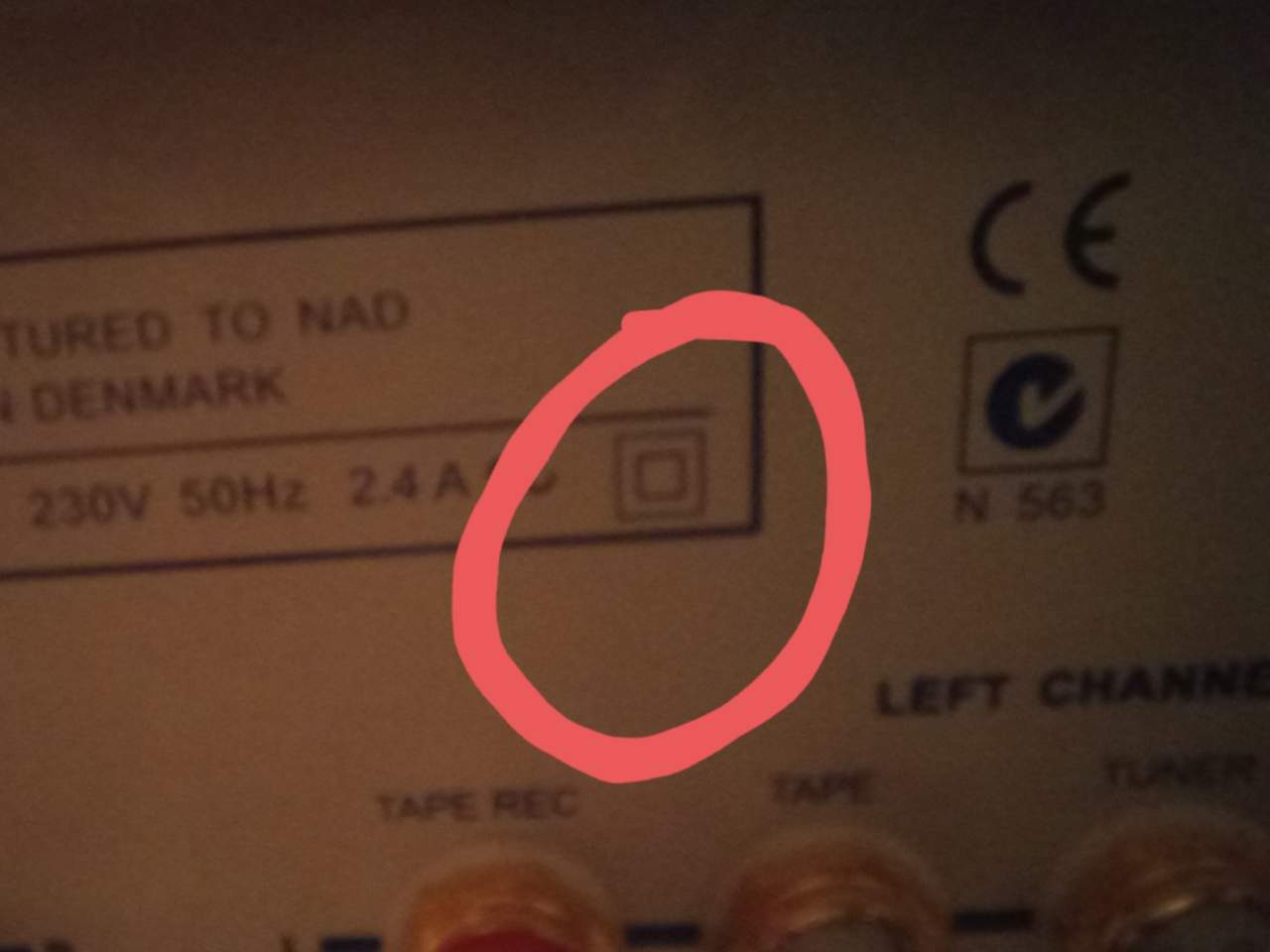

gsxf65 Inviato 8 Marzo 2022 Condividi Inviato 8 Marzo 2022 @Fabio Cottatellucci il Nad S300 ha la iec con tre poli, ha anche il simbolo che citavi, non capisco... Link al commento https://melius.club/topic/672-ifi-ac-ipurifier-funziona-non-funziona/page/3/#findComment-394767 Condividi su altri siti Altre opzioni di condivisione...
