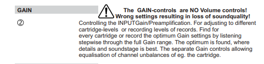

18 minuti fa, antonio_caponetto ha scritto:
Non è un guadagno nel senso classico che diamo al termine: sono due potenziometri che servono  a equilibrare l'eventuale sbilanciamento tra canali. E comunque io li tengo quasi sempre a zero
@antonio_caponetto ???? Ma cosa scrivi??? Ma l'hai letto il manuale che rilascia Aqvox? Il potenziometro parte da un minimo di  +54 db ad un massimo di +74db (+20db) è chiaro che con due potenziometri si ottiene anche il balance ma questo assolutamente non significa che non ci sia il guadagno (che c'è ed è anche sostansioso: sono pochi i pre phono che superano i +70db con un tasso di distorsione così basso).
https://melius.club/topic/6740-problema-di-massa-su-testina-shelter-501/page/2/#findComment-366567
antonio_caponetto
e questo dal sito Aqvox:
Gain potentiometers at the frontpanel adjusting channel unbalances and for optimum matching the input for the pickup. This is for both inputs XLR and RCA. For easy finetuning. The GAIN-pots are NO volumepots !
Comunque @veidtne sa più di me, quindi mi sono espresso male.
Anche perchè il topic non riguarda il pre Aqvox ma una richiesta di consigli rispetto a un problema di massa.
E anche perchè la regolazione del guadagno non la uso, e quindi non è con questa che risolvo.
https://melius.club/topic/6740-problema-di-massa-su-testina-shelter-501/page/2/#findComment-366627
@antonio_caponetto con questa frase Aqvox semplicemente chiarisce che i potenziometri posti sul frontale non sostituiscono quelli (o quello) del volume del pre linea. Siccome nel 99% dei pre phono il guadagno è variato da interruttori (spesso di non facile accesso), Aqvox raccomanda semplicemente di non mettersi a smanettare con i potenziometri come se fosse un controllo di volume (e questo in particolar modo se si usa una testina mc con una sensibilità piuttosto elevata, ove si può facilmente andare in saturazione generando distorsione).
https://melius.club/topic/6740-problema-di-massa-su-testina-shelter-501/page/2/#findComment-366679
