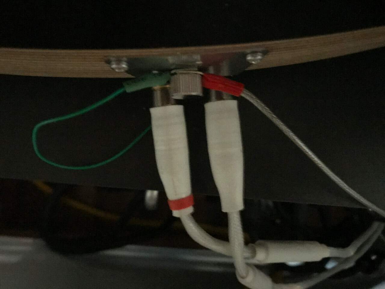

antonio_caponetto
@maxse ho capito, con il tester dovrei misurare se c’è tensione elettrica tra il braccio del gira o tra il motore e la placchetta metallica  dove è la vite per la messa a terra o addirittura sullo chassis del prephono.
se non registro tensione significa che la corrente che dovrebbe andare alla terra invece “resta” nel giradischi determinando L’interferenza che finisce sul segnale?
questa nella foto è l’attuale situazione del collegamento di terra del gira. Il cavetto verde è quello che esce dal braccio e quello con la forcella rossa va al ground del prephono
https://melius.club/topic/6740-problema-di-massa-su-testina-shelter-501/page/3/#findComment-368287
@antonio_caponetto 🙂 premessa: a mio parere sarebbe saggio togliere qualche incognita; di fatto l'assieme non ha mai funzionato con un mc ''vera'' per cui non si possono escludere problemi presenti in origine ma non evidenziatisi con precedenti testine a uscita ''alta''
detto questo la misura cui fai cenno tu richiederebbe un oscilloscopio...mi riferivo ad una semplice verifica della presenza di contatto tra braccio e massa (che è prevista sempre o quasi) e tra telaio motore e massa (a volte c'è a volte no e per quello che ho visto io  a volte se c'è occorre staccarla e farla arrivare a terra in altro modo per eliminare dei disturbi) e quindi con il tester digitale la misura da fare è questa:
 a livello empirico senza tester la cosa si potrebbe indagare  per il braccio staccando il cavetto verde e vedendo se cambia qualcosa a livello di disturbo e nel caso non cambi niente con un cavetto spellato da entrambi i lati toccando con capo una parte metallica alla base del braccio e con l'altro capo il terminale di massa del gira; per il motore sempre con il cavetto spellato toccandone  con un capo e con l'altro capo il terminale di massa del gira

antonio_caponetto
Aggiornamento.
Non ho provato il tester, ma ho constatato che staccando il cavetto di massa del braccio, il rumore si riduce sensibilmente diventando fastidioso a ore 12.
il risultato migliore l’ho raggiunto con
cavetto di massa del braccio staccato,
cavetto che collega la vite del gira alla vite del prephono,
prephono, che ha un pulsante che permette di scollegare la terra (open/grounded), con pulsante in posizione open.
Poi ho provato il collegamento sbilanciato tra gira e pre e magicamente è scomparso ogni rumore e il silenzio “suonava” a meraviglia.
E ora avrei voluto studiare da elettrotecnico anziché da avvocato…..
https://melius.club/topic/6740-problema-di-massa-su-testina-shelter-501/page/3/#findComment-368840
