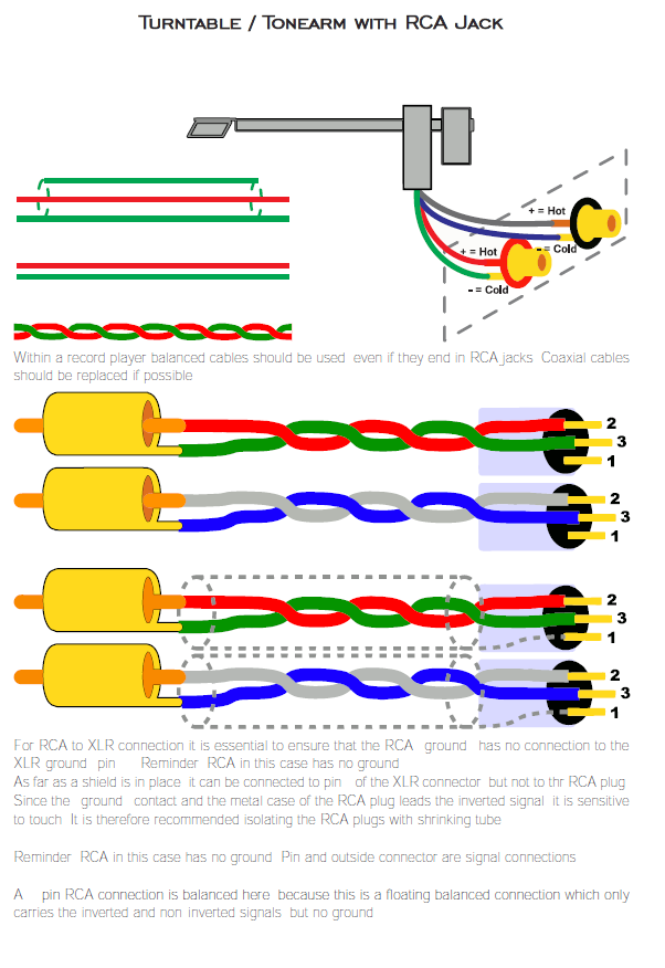

@antonio_caponetto se lo schema è quello sul manuale (riportato a seguire)  di un true balanced con massa ''flottante'' e se corrisponde alla  tua situazione siamo nella condizione tipica del disturbo ambientale cui farebbe pensare anche il riscontro sul braccio (che a meno di poco probabili problemi di connessione interna sembrerebbe operare come ''un'antenna'' che raccoglie un disturbo)

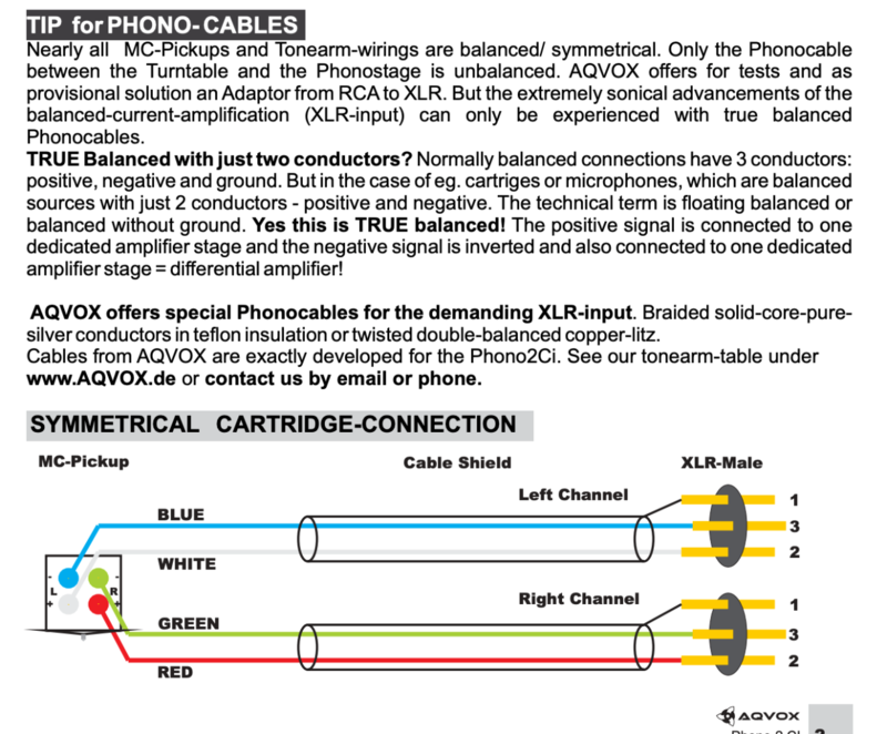

antonio_caponetto
Questa è una pagina tratta dal manuale del prephono BCM - MCCI, prephono progettatom sempre da Candeias, che ha lasciato Aqvox. Penso che il sistema qui descritto (meglio che nel manuale Aqvox) sia lo stesso del cavo phono che uso

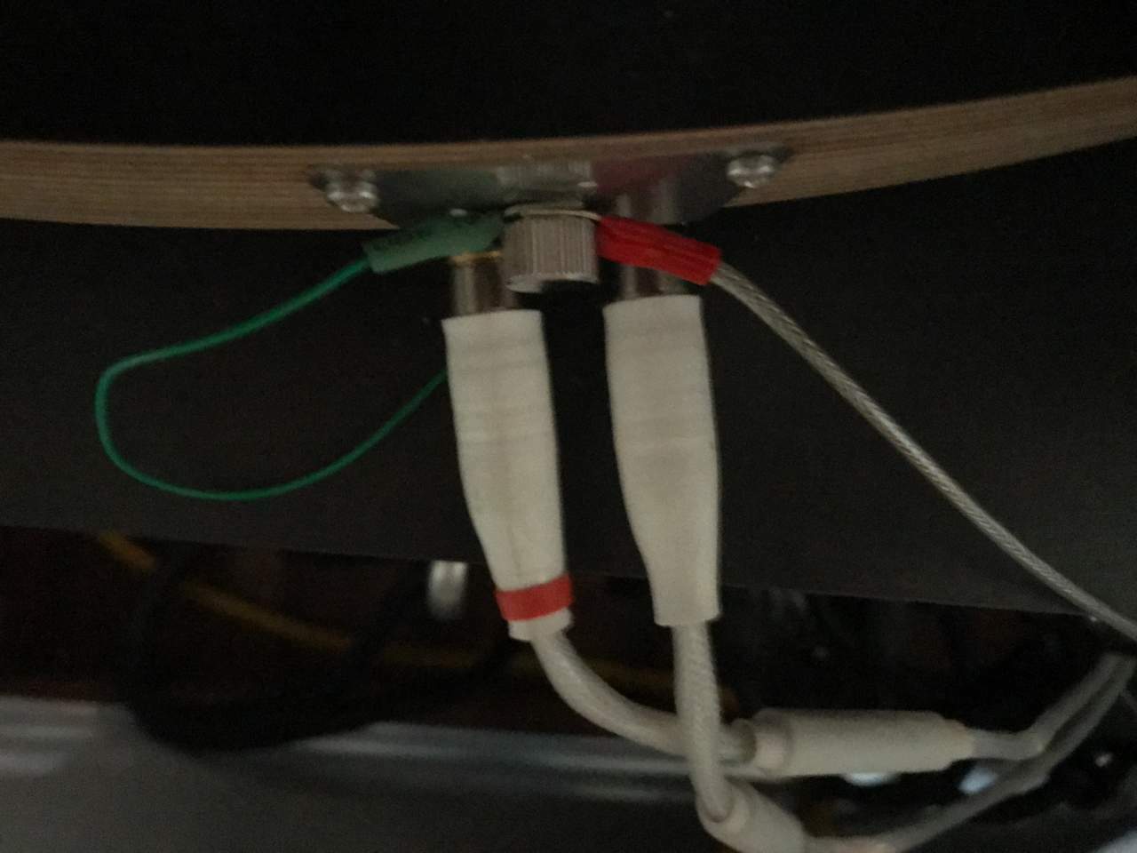

@meliddoNon so se questo è un vero bilanciato. Il giradischi che ho è collegato come nello schema qui sopra riportato: cavetti rosso e verde e e cavetti bianco e blu della testina vanno agli spinotti RCA del gira, e dal braccio esce anche un cavetto verde da avvitare su una placca nel retro del gir, come da mia foto nel mio post poco sopra. Attualmente vedo che il rumore diminuisce staccando e lasciando libero questo cavetto del braccio.
Per me quel cavo dovrebbe andare sul pin 1 XLR, così sarebbe davvero bilanciato.
Oppure sullo chassis del phono che è la stessa cosa ed è più facile.
Non so risponderti in modo appropriato, ma a me pare che nei consigli d'uso di questo pre - invece - ci si raccomandi di non collegare ai due poli la massa del braccio. infatti per i bracci Rega che nascono così propongono una modifica. Io poi non sono in grado però di entrare in questi dettagli.
E questo in realtà avviene: ho postato una foto, rieccola: cavetto di massa del braccio (verde), bloccato con la vite del giradischi, la quale blocca anche il cavo (rosso) che va allo chassis del prephono.
Ho provato anche mettere in connessione questi due cavetti senza avvitarli allo chassis del giradischi ma direttamente allo chassis del prephono. non  cambia niente.

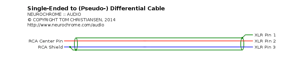

@meliddo vediamo se ho capito (e scusate ma il DIY non è roba mia), collego un canale normalmente, l'altro non lo collego, avvolgo un filo attorno alla vite di massa del gira (o al cavetto di massa del braccio? o provo entrambi?) e l'altro al pin 1 femmina dell'altro canale.
Fare questa prova mi tenta perchè tra i pareri che ho ricevuto, mi è stato fatto notare che forse il problema è concentrato su questo cavo RCA-XLR. Non perchè sia stato realizzato male, ma perchè nello schema di Candeias, postato sopra, il pin 1 del connettore XLR è collegato alla calza, ma solo dal lato XLR, appunto.
Invece, uno schema alternativo potrebbe essere questo in cui il circuito tra il pin 1 e il polo freddo è continuo. E, infatti, se stacco i pin di massa dal retro della testina il disturbo scompare. E se uso un cavo RCA-RCA scompare pure.
