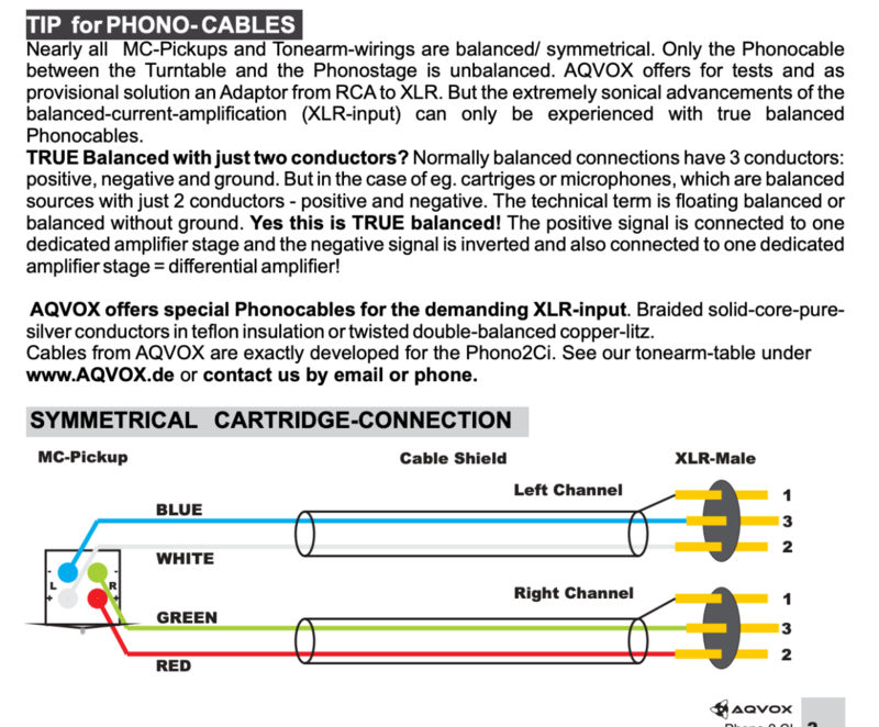

@antonio_caponetto se lo schema è quello sul manuale (riportato a seguire)  di un true balanced con massa ''flottante'' e se corrisponde alla  tua situazione siamo nella condizione tipica del disturbo ambientale cui farebbe pensare anche il riscontro sul braccio (che a meno di poco probabili problemi di connessione interna sembrerebbe operare come ''un'antenna'' che raccoglie un disturbo)

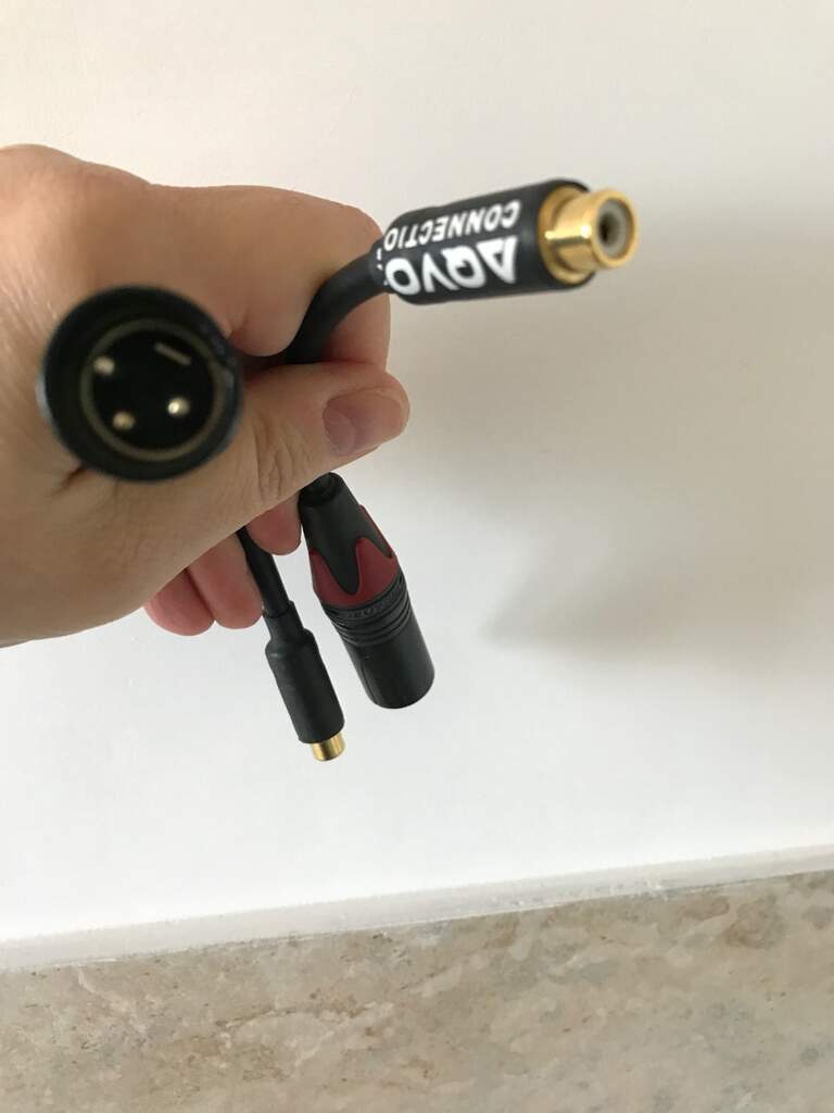

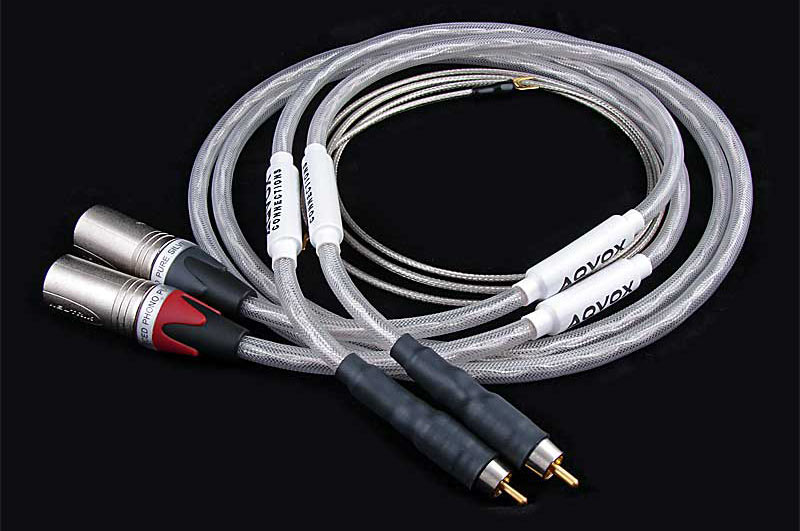

Il cavo phono che utilizzo è non schermato, della Aqvox, in argento.
Ma ho provato altri due cavi phono, Audience AU 24e, che dovrebbe essere pure non schermato, e il VdH D501 silver, che è schermato. Senza differenze avvertibili.
Lo schermo del VdH dà una resistenza dichiarata di 3,2 ohm/100 Mt.
il Mogami segnalato da te @max(se capisco le specifiche) sarebbe minore di 2,5 ohm/100 mt. Possibile?
La mia sensazione è che il punto di ricezione di questi disturbi sia nei connettori XLR. Ciò perché come ho detto se “li tocco” il disturbo diminuisce sensibilmente e perché collegando gli RCA invece non c’è disturbo. Il che riporterebbe al particolare collegamento dello schermo del cavo solo con il connettore XLR in ingresso phono che però, come mi hanno confermato alla Aqvox, è corretto.

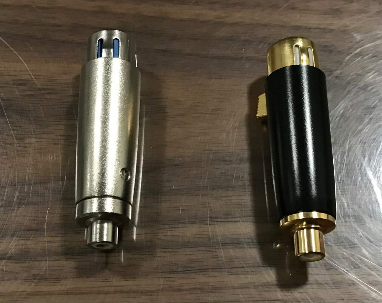

gli altri cavi che hai provato hanno terminazione xlr o li hai usati  con adattatore?
https://melius.club/topic/6740-problema-di-massa-su-testina-shelter-501/page/6/#findComment-385640
antonio_caponetto
Provati con adattatore.
