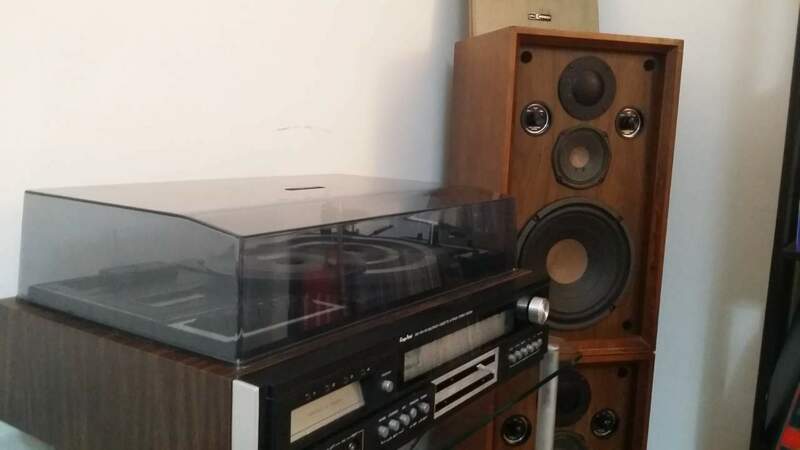

MixToshiba Inviato 12 Febbraio 2022 Autore Condividi Inviato 12 Febbraio 2022 Comunque vi svelo un segreto: ho due coppie di queste SS-37. La seconda è attualmente collegata al compattone che faccio usare s mio figlio quasi 5-enne. Ho però intenzione più in là di accoppiarle a qualcosa di più decente, in un secondo rack magari più economico. 2 Link al commento https://melius.club/topic/6791-manutenzione-diffusori-di-carta/page/3/#findComment-368726 Condividi su altri siti Altre opzioni di condivisione...
