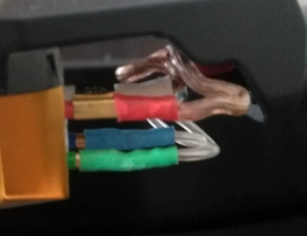

Mi sono accorto che le pagliuzze in dotazione al braccio SME V-12 hanno diametri differenti (2 quella "rossa" e quella "bianca" hanno un calibro nettamente maggiore della verde e delle blu) come si può vedere nella pessima foto che ho fatto
Sapete dirmi la ragione ???

Ecco la risposta della SME:
"The wires shown in your picture are either not SME original wires or are quite old. The wires supplied to you are for all SME SV arms ( of any age) all contacts are the same size (1.0mm) – if one is slightly loose simply gently close using fine pliers with care as to not completely flatten the cylinder."
Da azienda seria mi hanno risposto in poche ore (francamente non contavo su una risposta così rapida !).
Probabilmente sono "quite old" dato che non ho motivo per pensare che il negoziante, persona seria e stimata, si giochi la reputazione per due pagliuzze.
https://melius.club/topic/6799-pagliuzze-braccio-sme-v-12/#findComment-365380
  • 2 settimane dopo...
la testina esce in bilanciato un + e un - dove il meno non e' massa ma segnale negativo pertanto il negativo porta segnale. lo sme5 monta filo van den hul e quello in foto non e' van den hul pero' puo anche essere che abbiano cambiato fornitore. scusate non avevo letto la risposta di sme poco esaustiva
