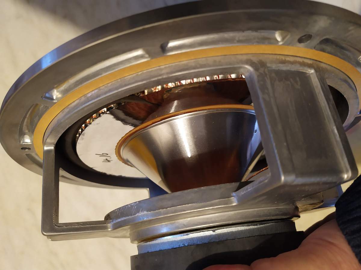

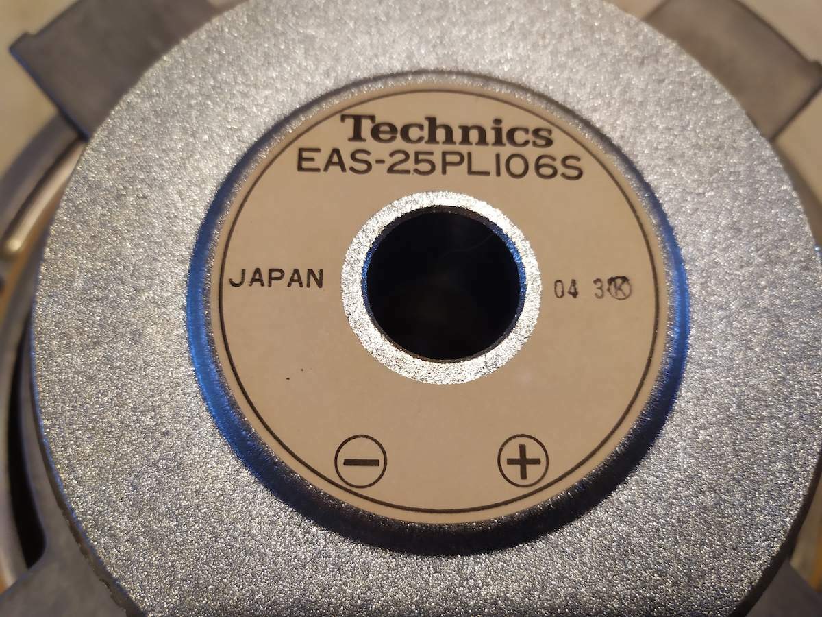

Massimiliano S. Inviato 11 Febbraio 2022 Autore Condividi Inviato 11 Febbraio 2022 @MixToshiba oggi ho collegato le casse ad un ampli più o meno adeguato, un vecchio SAE Two da 70 W (ero nel garage di un amico e avevamo quello). L'impressione di ascolto è stata particolare, fermo restando che un woofer ha il bordo da sostituire e quindi ogni tanto partiva l'effettaccio... Me le aspettavo un po' sgradevolmente giapponesi - io ho delle AR e delle B&W 😅 - soprattutto negli acuti, invece no, contenute e pulite. Bassi fermi e solidi, forse i medi un po' anonimi. Sono abbastanza dure, 87dB, quindi l'ampli ci dava dentro da metà manopola in su. Non sembrano affaticanti, anche se in un'ora scarsa di ascolto in condizioni così-così posso aver preso più di un abbaglio. Ma come impressione, è decisamente buona. Vediamo quando arriva il bordo e ripariamo il woofer. A proposito, i woofer hanno un'impedenza di circa 80 Ohm... ma che diavolo sono? 1 Link al commento https://melius.club/topic/6804-recupero-misto-sanyo-plus-technics-sb-7/page/2/#findComment-367687 Condividi su altri siti Altre opzioni di condivisione...
oscilloscopio Inviato 11 Febbraio 2022 Condividi Inviato 11 Febbraio 2022 @Massimiliano S. Non usare le casse con il woofer da ribordare, si potrebbe scentrare la bobina. 80 Ohm di impedenza mi pare impossibile...sicuro di aver fatto giusta la misurazione? 1 Link al commento https://melius.club/topic/6804-recupero-misto-sanyo-plus-technics-sb-7/page/2/#findComment-367813 Condividi su altri siti Altre opzioni di condivisione...
Massimiliano S. Inviato 11 Febbraio 2022 Autore Condividi Inviato 11 Febbraio 2022 @oscilloscopio non lo avrei fatto se non ci fosse ancora su un 70% del bordo: la membrana è sospesa ancora decentemente, solo che non sono più a sospensione pneumatica 😄 Mah, io i woofer li ho misurati tutti e due, dove ci sono gli innesti dei cavi che arrivano dal crossover, e tutti e due mi davano 83-85 ohm. Non so che dire. I mid mi davano 4,6 ohm, per cui penso che il tester non sia sballato. Sono altoparlanti particolari, ma non saprei dire se siano così particolari da avere un'impedenza per conto loro. Link al commento https://melius.club/topic/6804-recupero-misto-sanyo-plus-technics-sb-7/page/2/#findComment-367935 Condividi su altri siti Altre opzioni di condivisione...
oscilloscopio Inviato 11 Febbraio 2022 Condividi Inviato 11 Febbraio 2022 @Massimiliano S. ma quando hai misurato erano scollegati dai crossover ? Link al commento https://melius.club/topic/6804-recupero-misto-sanyo-plus-technics-sb-7/page/2/#findComment-367960 Condividi su altri siti Altre opzioni di condivisione...
Massimiliano S. Inviato 11 Febbraio 2022 Autore Condividi Inviato 11 Febbraio 2022 @oscilloscopio azz... mi fai venire il dubbio, perché i mid e i tweeter li ho misurati io e i woofer il mio amico mentre io avvitavo i "piccoli". Domenica rimisuro. 1 Link al commento https://melius.club/topic/6804-recupero-misto-sanyo-plus-technics-sb-7/page/2/#findComment-367970 Condividi su altri siti Altre opzioni di condivisione...
