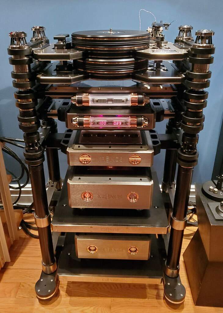

alexis Inviato 13 Febbraio 2022 Condividi Inviato 13 Febbraio 2022 @Aniroceppa questo è un gira da 200 kE.. rigorosamente a cinghia…. E ci sará un motivo… e non ditemi perché i progettisti non avevano letto questo tred dove i nostri inggggg meccanici hanno sentenziato che la cinghia fa ciunga…. 😂😂 1 Link al commento https://melius.club/topic/6854-il-peso-del-piatto-del-giradischi-come-influisce-sullascolto/page/2/#findComment-369764 Condividi su altri siti Altre opzioni di condivisione...
cactus_atomo Inviato 13 Febbraio 2022 Condividi Inviato 13 Febbraio 2022 @alexis insomma come prendere un razzo saturno per salire al quarto piano. Link al commento https://melius.club/topic/6854-il-peso-del-piatto-del-giradischi-come-influisce-sullascolto/page/2/#findComment-369777 Condividi su altri siti Altre opzioni di condivisione...
