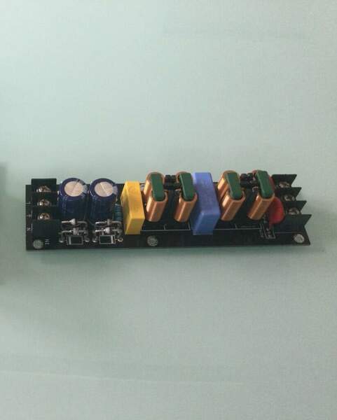

gsxf65 Inviato 19 Febbraio 2022 Autore Condividi Inviato 19 Febbraio 2022 Collocate in un unico case, possono dare problemi? Link al commento https://melius.club/topic/6888-filro-emi-per-ciabatta-diy/page/4/#findComment-375572 Condividi su altri siti Altre opzioni di condivisione...
corrado Inviato 19 Febbraio 2022 Condividi Inviato 19 Febbraio 2022 Ma alimentano prese differenti? Perchè la scheda a destra ha già un dc blocker, non devi collegarle in cascata vero? Comunque nessun problema se sono nello stesso case. Link al commento https://melius.club/topic/6888-filro-emi-per-ciabatta-diy/page/4/#findComment-375575 Condividi su altri siti Altre opzioni di condivisione...
gsxf65 Inviato 19 Febbraio 2022 Autore Condividi Inviato 19 Febbraio 2022 in casa ho questa in legno @corrado no saranno indipendenti, NO a cascata. Link al commento https://melius.club/topic/6888-filro-emi-per-ciabatta-diy/page/4/#findComment-375577 Condividi su altri siti Altre opzioni di condivisione...
gsxf65 Inviato 20 Febbraio 2022 Autore Condividi Inviato 20 Febbraio 2022 Farò due case, uno l'ho cominciato ad assemblare, in attesa di avere tutti i componenti Link al commento https://melius.club/topic/6888-filro-emi-per-ciabatta-diy/page/4/#findComment-376801 Condividi su altri siti Altre opzioni di condivisione...

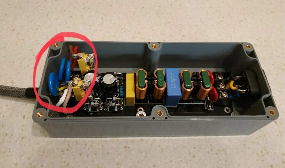

gsxf65 Inviato 3 Marzo 2022 Autore Condividi Inviato 3 Marzo 2022 Ho preso questo ma da assemblare, il venditore fornisce quello assemblato con fusibile da 8A o a richiesta 10A, ma nella discussione mi è stato detto che con 10A ci collego una lavatrice… https://www.atlhifi.com/shop/fully-assembled-devices/dc-blocker-trap-filter-assembled-in-case/ a questo punto ne metto uno da 8A Link al commento https://melius.club/topic/6888-filro-emi-per-ciabatta-diy/page/4/#findComment-389227 Condividi su altri siti Altre opzioni di condivisione...
gsxf65 Inviato 3 Marzo 2022 Autore Condividi Inviato 3 Marzo 2022 @viale249 A surge protection with 250V rated varistor and 8A fuse (Schurter Slow-blow type) is incorporated at the AC input (fuse can be replaced with 10A one upon request). DC trap blocker filter for toroidal transformers toroids-fully populated PCB-v.3 Link al commento https://melius.club/topic/6888-filro-emi-per-ciabatta-diy/page/4/#findComment-389228 Condividi su altri siti Altre opzioni di condivisione...
gsxf65 Inviato 3 Marzo 2022 Autore Condividi Inviato 3 Marzo 2022 poi c’é questo sotto una foto presa in rete, anche in questo caso ci sono dei fusibili oltre ai varistori Link al commento https://melius.club/topic/6888-filro-emi-per-ciabatta-diy/page/4/#findComment-389235 Condividi su altri siti Altre opzioni di condivisione...
