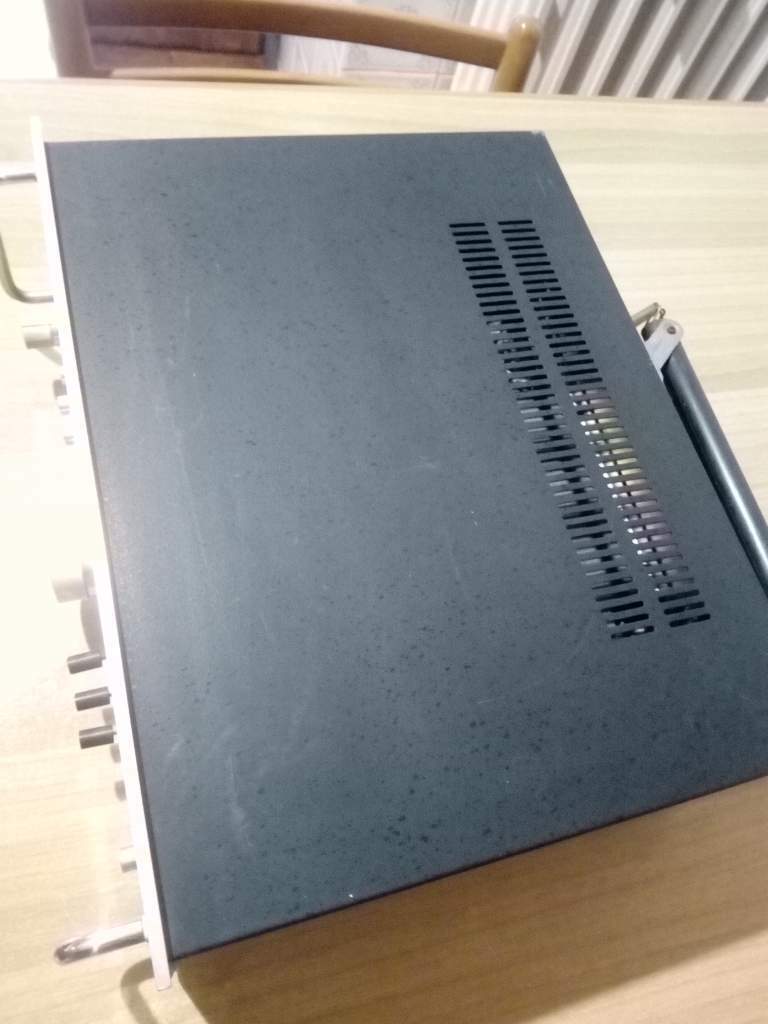

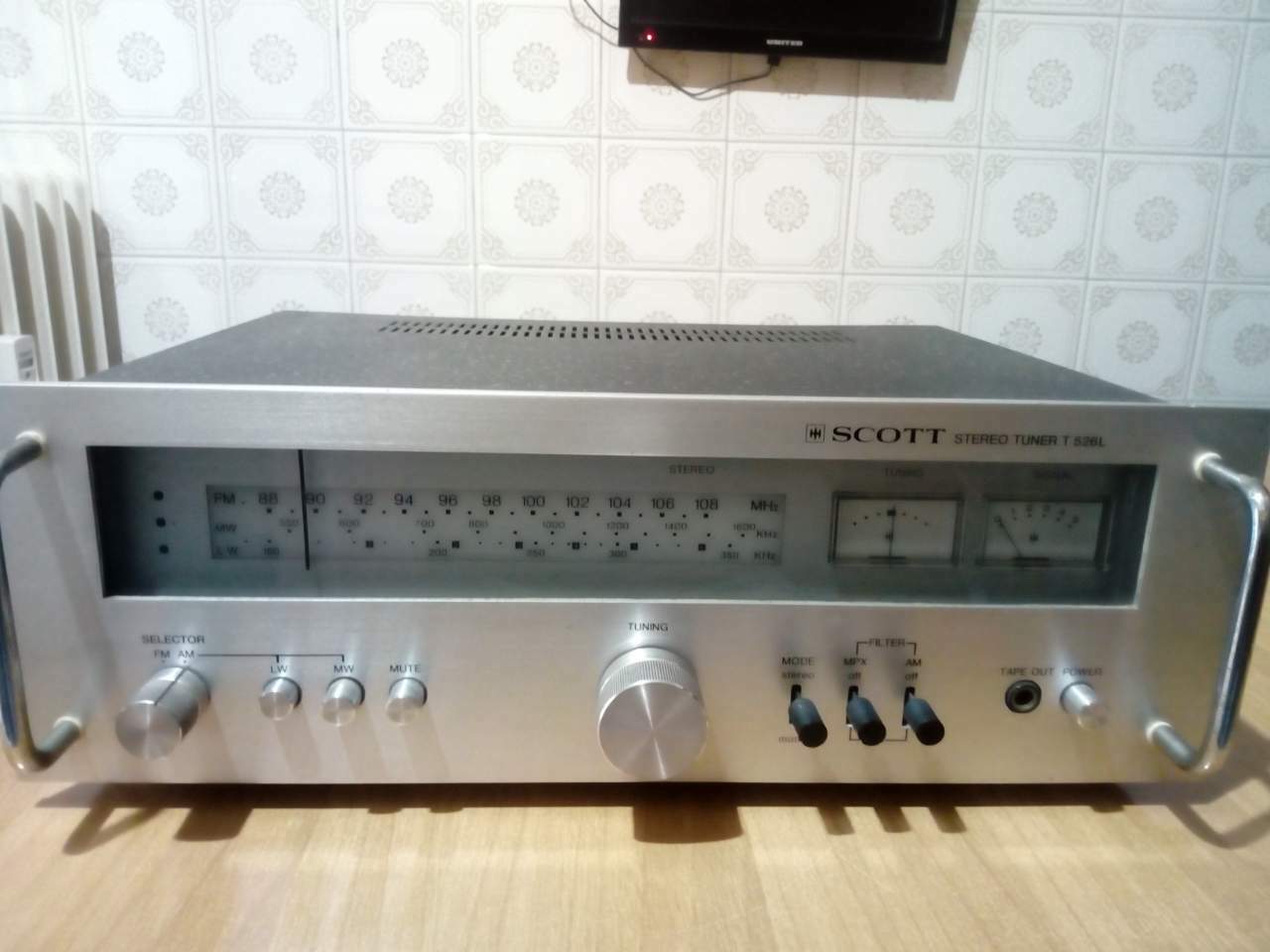

Questo è un messaggio popolare. oscilloscopio Inviato 13 Febbraio 2022 Questo è un messaggio popolare. Condividi Inviato 13 Febbraio 2022 Preso questa mattina al mercatino per la folle somma di 25 euro se funziona non mi pare male... esteticamente è in ottime condizioni, la manopola di sintonia è un po' dura, ma adesso lo apro e vedo quello che trovo. Ha onde medie e onde corte oltre l' FM, i filtri AM e MPX, il Mute, il livello d'uscita variabile, l'uscita Tape e la deenfasi regolabile a 25, 50 o 75. Il tuner ppesa parecchio (10/12 Kg) ad occhio mi pare una bella macchina, inoltre si sposa perfettamente con l'ampli A 436 che già posseggo. Adesso lo apro, lo controllo e speriamo funzioni tutto...😬 4 1 Link al commento https://melius.club/topic/6890-tuner-scott-t-526-l/ Condividi su altri siti Altre opzioni di condivisione...

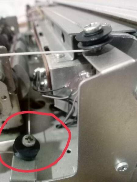

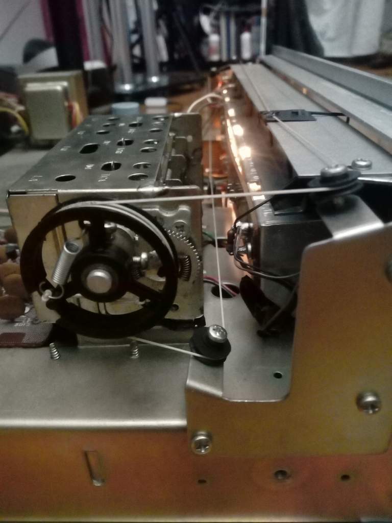

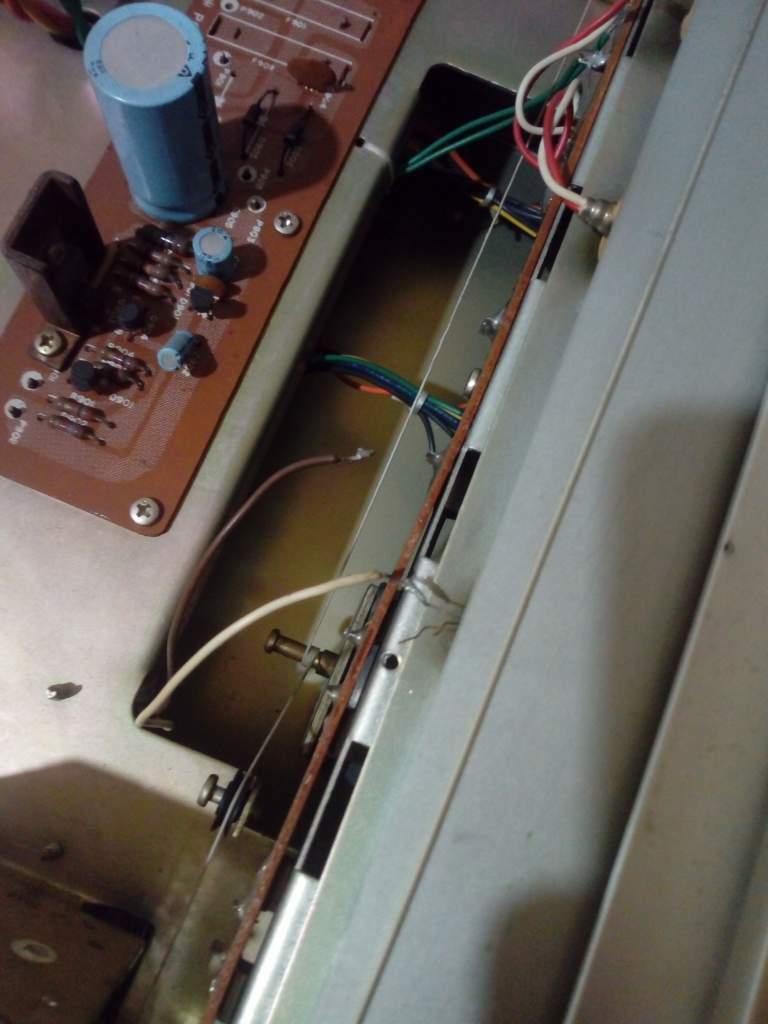

oscilloscopio Inviato 13 Febbraio 2022 Autore Condividi Inviato 13 Febbraio 2022 Eccolo scoperchiato...oltre all'impolveramento noto qualche particolare...il filo di una lampadina è staccato, la corda della sintonia è fuori dalle guide (manopola dura) ed una lampadina è stata sostituita senza isolare i terminali (bravi geni) 😡 Link al commento https://melius.club/topic/6890-tuner-scott-t-526-l/#findComment-369683 Condividi su altri siti Altre opzioni di condivisione...
what Inviato 13 Febbraio 2022 Condividi Inviato 13 Febbraio 2022 22 minuti fa, oscilloscopio ha scritto: Il tuner ppesa parecchio (10/12 Kg) Se lo alzi con tutto il tavolo si😁 scherzi a parte,bella macchina.In particoloare mi piace l'illuminazione di quei sinto.ottimo acchiappo. 1 1 Link al commento https://melius.club/topic/6890-tuner-scott-t-526-l/#findComment-369686 Condividi su altri siti Altre opzioni di condivisione...

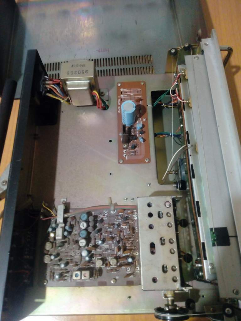

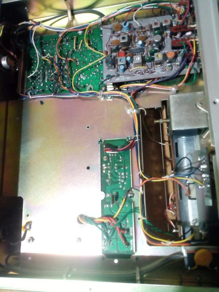

oscilloscopio Inviato 13 Febbraio 2022 Autore Condividi Inviato 13 Febbraio 2022 @what non ho la bilancia, ma a 10 Kg mi sembra ci arrivi....comunque, vediamo di sotto come è messo... Ad occhio sembra in ordine...magari disossido il potenziometro del livello d'uscita... Link al commento https://melius.club/topic/6890-tuner-scott-t-526-l/#findComment-369702 Condividi su altri siti Altre opzioni di condivisione...

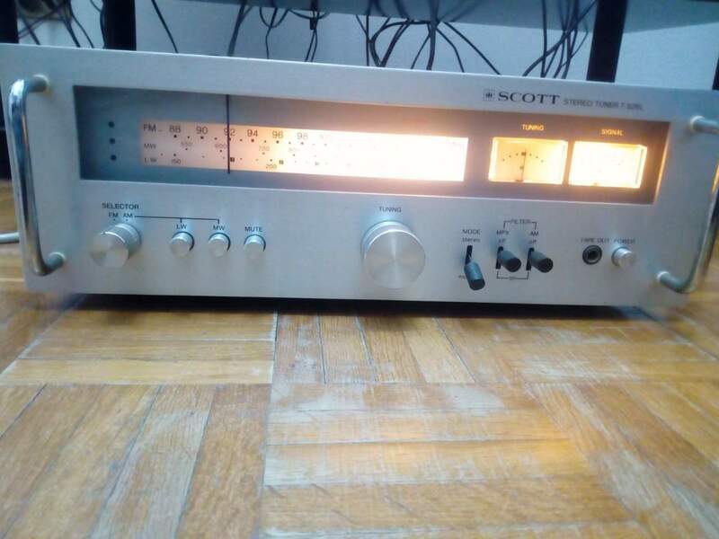

landrupp Inviato 13 Febbraio 2022 Condividi Inviato 13 Febbraio 2022 Aspettiamo foto con scala parlante illuminata dopo la tua revisione, Tito... Comunque complimenti, nell'apparecchio 👍👍👍 Link al commento https://melius.club/topic/6890-tuner-scott-t-526-l/#findComment-369720 Condividi su altri siti Altre opzioni di condivisione...

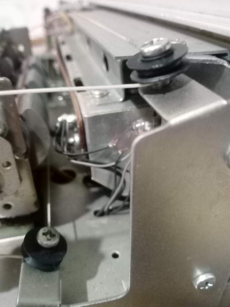

Bazza Inviato 13 Febbraio 2022 Condividi Inviato 13 Febbraio 2022 @oscilloscopio Bello Tito, davvero bello. Occhio che anche questa mi sembra fuori posto. Link al commento https://melius.club/topic/6890-tuner-scott-t-526-l/#findComment-369729 Condividi su altri siti Altre opzioni di condivisione...
oscilloscopio Inviato 13 Febbraio 2022 Autore Condividi Inviato 13 Febbraio 2022 @Bazza si Stefano erano tutte fuori posto, adesso le ho sistemate, l'ho collegata e funziona, ma ci sono ancora dei problemi...una lampadina della scala parlante è spenta, le due lampadine che indicano FM e la ricezione Stereo sono da cambiare e, cosa più grave l'indicatore di livello segnale non si muove...si accettano suggerimenti.... Link al commento https://melius.club/topic/6890-tuner-scott-t-526-l/#findComment-369794 Condividi su altri siti Altre opzioni di condivisione...

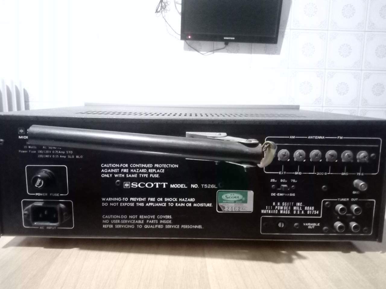

Bazza Inviato 13 Febbraio 2022 Condividi Inviato 13 Febbraio 2022 17 minuti fa, oscilloscopio ha scritto: cosa più grave l'indicatore di livello segnale non si muove Sul mio Nikko fam 500 all'improvviso smise di muoversi anche attaccando un filo a mo' di antenna, era partito un transistor... Hai provato vero ad attaccarci un'antenna ? Link al commento https://melius.club/topic/6890-tuner-scott-t-526-l/#findComment-369821 Condividi su altri siti Altre opzioni di condivisione...
ediate Inviato 13 Febbraio 2022 Condividi Inviato 13 Febbraio 2022 @oscilloscopio Bello, è il "compare" della A-436, credo che sia anche abbastanza raro... Link al commento https://melius.club/topic/6890-tuner-scott-t-526-l/#findComment-369835 Condividi su altri siti Altre opzioni di condivisione...
oscilloscopio Inviato 13 Febbraio 2022 Autore Condividi Inviato 13 Febbraio 2022 12 minuti fa, Bazza ha scritto: Hai provato vero ad attaccarci un'antenna ? Ad essere sincero....no 🤔 5 minuti fa, ediate ha scritto: è il "compare" della A-436, l'ho preso proprio per quello Link al commento https://melius.club/topic/6890-tuner-scott-t-526-l/#findComment-369840 Condividi su altri siti Altre opzioni di condivisione...
Bazza Inviato 13 Febbraio 2022 Condividi Inviato 13 Febbraio 2022 1 minuto fa, oscilloscopio ha scritto: Ad essere sincero....no 🤔 Allora prima di disperare prova con uno spezzone di filo... è tenuto bene, vedrai che riparte.. Link al commento https://melius.club/topic/6890-tuner-scott-t-526-l/#findComment-369844 Condividi su altri siti Altre opzioni di condivisione...
oscilloscopio Inviato 13 Febbraio 2022 Autore Condividi Inviato 13 Febbraio 2022 @Bazza Dopo ci provo....🤞 Link al commento https://melius.club/topic/6890-tuner-scott-t-526-l/#findComment-369847 Condividi su altri siti Altre opzioni di condivisione...
Akla Inviato 13 Febbraio 2022 Condividi Inviato 13 Febbraio 2022 @oscilloscopio ne uno identico la manopola sintonia e gia di per se un po dura e l indicatore sintonia e livello del segnale non sono dei fenomeni , funziona discretamente bene fa piu scena che sostanza Link al commento https://melius.club/topic/6890-tuner-scott-t-526-l/#findComment-369890 Condividi su altri siti Altre opzioni di condivisione...
oscilloscopio Inviato 13 Febbraio 2022 Autore Condividi Inviato 13 Febbraio 2022 @akla Concordo, adesso gira molto meglio (ho anche lubrificato i perni e la trasmissione del condensatore variabile) ma rispetto ad altri tuner e receiver non è un campione di scorrevolezza e precisione, l'indicatore di sintonia mi pare funzioni correttamente, devo provare quello di segnale con uno spezzone per vedere se dà segni di vita o meno. Ho anche scaricato il manuale Service per vedere le tensioni delle lampade che risultano da 8 e 12V, specialmente le prime spero di trovarle... Link al commento https://melius.club/topic/6890-tuner-scott-t-526-l/#findComment-369901 Condividi su altri siti Altre opzioni di condivisione...
Akla Inviato 13 Febbraio 2022 Condividi Inviato 13 Febbraio 2022 @oscilloscopio occhio alla lampada indicatore stereo se non e corretta va x 5 minuti poi di rovina il multiplexer deve avere tensione assornimento ultrapreciso Link al commento https://melius.club/topic/6890-tuner-scott-t-526-l/#findComment-369908 Condividi su altri siti Altre opzioni di condivisione...
