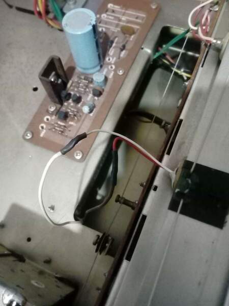

Akla Inviato 14 Febbraio 2022 Condividi Inviato 14 Febbraio 2022 @Bazza va verificato in quanto un valre anomalo di assorbimento delle lampadine causa il danneggiamento dell alimentatore e dei vari circuiti tra ciu il circuito integrato multiplexer Link al commento https://melius.club/topic/6890-tuner-scott-t-526-l/page/3/#findComment-370203 Condividi su altri siti Altre opzioni di condivisione...

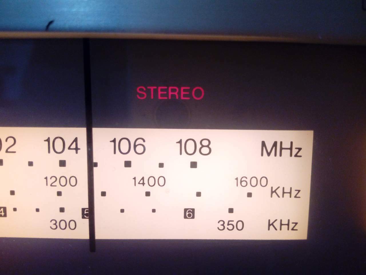

oscilloscopio Inviato 16 Febbraio 2022 Autore Condividi Inviato 16 Febbraio 2022 Aveva ragione il @Bazza...ho collegato uno spezzone di filo e lo strumento che misura il segnale funziona regolarmente, quindi devo solo occuparmi delle lampadine. 1 Link al commento https://melius.club/topic/6890-tuner-scott-t-526-l/page/3/#findComment-372982 Condividi su altri siti Altre opzioni di condivisione...

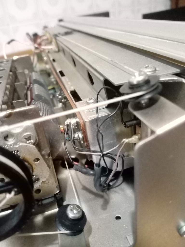

what Inviato 16 Febbraio 2022 Condividi Inviato 16 Febbraio 2022 @oscilloscopio Che lampadine monta? Link al commento https://melius.club/topic/6890-tuner-scott-t-526-l/page/3/#findComment-373003 Condividi su altri siti Altre opzioni di condivisione...
oscilloscopio Inviato 16 Febbraio 2022 Autore Condividi Inviato 16 Febbraio 2022 @what quelle dell'indicatore "Stereo" ed "FM" sono dei minibulbi 8 e 12 Volt, mentre quella della scala parlante dovrebbe essere a siluro ma devo smontare per prenderne una a campione. Link al commento https://melius.club/topic/6890-tuner-scott-t-526-l/page/3/#findComment-373010 Condividi su altri siti Altre opzioni di condivisione...
what Inviato 16 Febbraio 2022 Condividi Inviato 16 Febbraio 2022 5 minuti fa, oscilloscopio ha scritto: dovrebbe essere a siluro Credo le potresti trovare sulla baia,le ho trovate per il mio Sansui 3300 identiche. Link al commento https://melius.club/topic/6890-tuner-scott-t-526-l/page/3/#findComment-373018 Condividi su altri siti Altre opzioni di condivisione...
oscilloscopio Inviato 16 Febbraio 2022 Autore Condividi Inviato 16 Febbraio 2022 @what Ne ho già anche in casa che avevo preso per il Marantz MR 215, ripeto devo smontare e vedere come sono. Link al commento https://melius.club/topic/6890-tuner-scott-t-526-l/page/3/#findComment-373020 Condividi su altri siti Altre opzioni di condivisione...

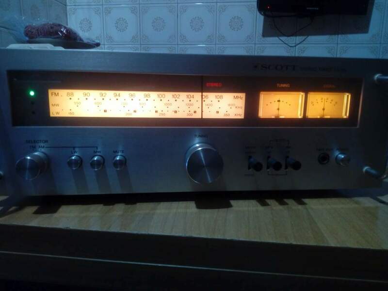

Questo è un messaggio popolare. oscilloscopio Inviato 26 Febbraio 2022 Autore Questo è un messaggio popolare. Condividi Inviato 26 Febbraio 2022 Arrivate dalla Germania le lampadine...operata la sostituzione e sistemati gli accrocchi elettrici ed eccolo sistemato su un impianto 4 Link al commento https://melius.club/topic/6890-tuner-scott-t-526-l/page/3/#findComment-383524 Condividi su altri siti Altre opzioni di condivisione...
