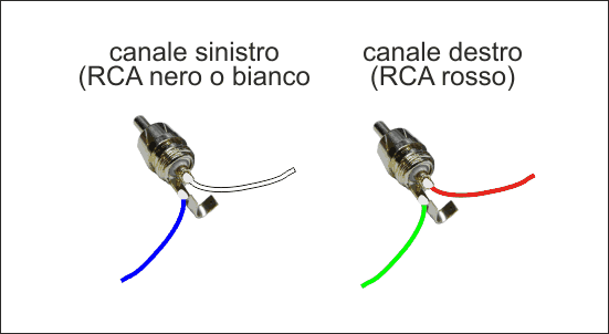

skillatohifi Inviato 16 Febbraio 2022 Autore Condividi Inviato 16 Febbraio 2022 @cactus_atomo nel mio braccio artigianale ho solo 4 cavetti che escono dal braccio e pertanto li devo saldare hai 2 connettori rca che devo inserire sotto il braccio, fatto questo... collegherò i 2 cavi fono in uscita_Out dai 2 rca verso l entrata dei 2 rca-IN del prefono Link al commento https://melius.club/topic/6921-collegare-i-cavi-del-braccio/page/2/#findComment-372371 Condividi su altri siti Altre opzioni di condivisione...
skillatohifi Inviato 16 Febbraio 2022 Autore Condividi Inviato 16 Febbraio 2022 @meliddo percui.. se ho ben capito.... si deve saldare assieme al connettore Rca rosso il cavo rosso polo caldo, e il cavo verde freddo. E... saldare assieme gli altri 2 cavi al connettore Rca nero, cioe...il cavo Bianco del polo caldo, e il cavo Blu freddo. Ho detto bene?? Link al commento https://melius.club/topic/6921-collegare-i-cavi-del-braccio/page/2/#findComment-372378 Condividi su altri siti Altre opzioni di condivisione...
luke_64 Inviato 16 Febbraio 2022 Condividi Inviato 16 Febbraio 2022 9 minuti fa, skillatohifi ha scritto: Ho detto bene?? esatto Link al commento https://melius.club/topic/6921-collegare-i-cavi-del-braccio/page/2/#findComment-372392 Condividi su altri siti Altre opzioni di condivisione...
P.Bateman Inviato 16 Febbraio 2022 Condividi Inviato 16 Febbraio 2022 Se assieme significa rosso sul centro del connettore rca e verde sulla massa hai detto bene. 20 minuti fa, skillatohifi ha scritto: saldare assieme Link al commento https://melius.club/topic/6921-collegare-i-cavi-del-braccio/page/2/#findComment-372401 Condividi su altri siti Altre opzioni di condivisione...
luke_64 Inviato 16 Febbraio 2022 Condividi Inviato 16 Febbraio 2022 @skillatohifi così dovrebbe essere più chiaro 1 Link al commento https://melius.club/topic/6921-collegare-i-cavi-del-braccio/page/2/#findComment-372440 Condividi su altri siti Altre opzioni di condivisione...
