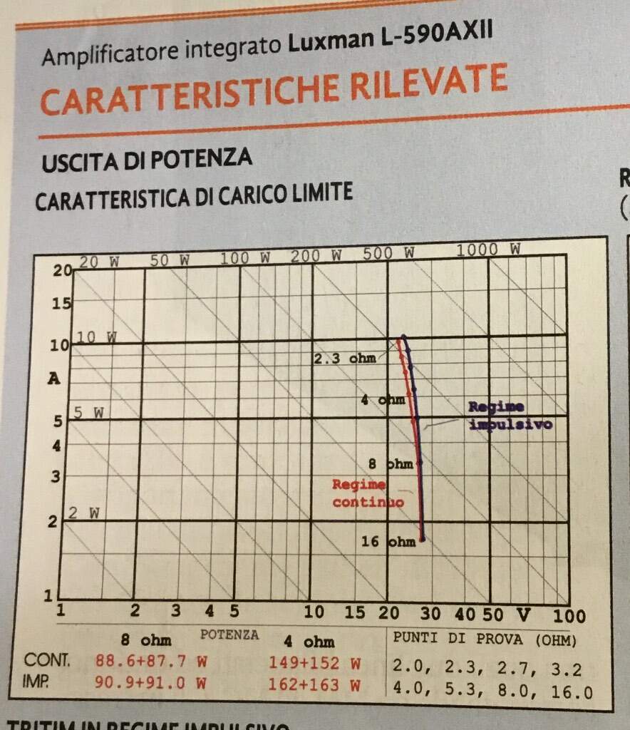

jakob1965 Inviato 17 Febbraio 2022 Condividi Inviato 17 Febbraio 2022 @prometheus conosco bene quell'ampli e le sue prove su AR - 30 watt in classe A veri e curve carico limite che salgono ancora sin al clipping circa a 80 watt su 8 ohm se non ricordo male - Tritim molto molto pulite su carichi sia resistivi che capacitivi ed induttivi - smorzamento già alto (non come gli accu) Bella macchina e suona bene Link al commento https://melius.club/topic/6963-classe-a-ce-la-fa/#findComment-374136 Condividi su altri siti Altre opzioni di condivisione...

Membro_0020 Inviato 17 Febbraio 2022 Condividi Inviato 17 Febbraio 2022 1 ora fa, jakob1965 ha scritto: conosco bene quell'ampli e le sue prove su AR Eccole… Link al commento https://melius.club/topic/6963-classe-a-ce-la-fa/#findComment-374210 Condividi su altri siti Altre opzioni di condivisione...
