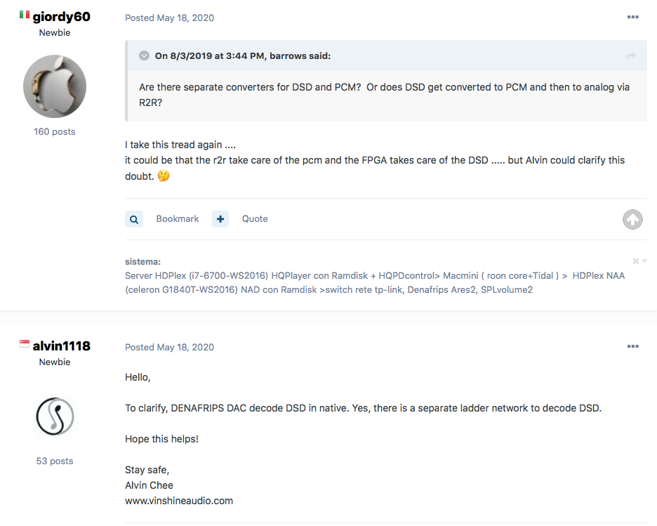

giordy60 Inviato 29 Marzo 2021 Condividi Inviato 29 Marzo 2021 3 ore fa, johnny1982 ha scritto: Inoltre un ladder non può convertire i dsd ... quelli che lo fanno dentro prima convertono il dsd in pcm e poi lo.danno al ladder... ma ovviamente non state sentendo il dsd ma una sua conversione ricordo che qualche tempo fa chiesi ad Alvin come i denafrips gestiscono il dsd.....mi rispose che hanno una sorta di di rete ladder separata per il dsd .... può essere che mi abbia detto un qualcosa di non vero eh !.....se trovo vi posto il messaggio. a proposito sono un felice possessore di un ares 2 anche io, e lo utilizzo principalmente in modalità NOS e alla massima frequenza che può riprodurre in PCM con un software adeguato. Link al commento https://melius.club/topic/698-differenze-dac-r2r-verso-altri/#findComment-16786 Condividi su altri siti Altre opzioni di condivisione...
giordy60 Inviato 29 Marzo 2021 Condividi Inviato 29 Marzo 2021 ho trovato il post.... Link al commento https://melius.club/topic/698-differenze-dac-r2r-verso-altri/#findComment-16845 Condividi su altri siti Altre opzioni di condivisione...
johnny1982 Inviato 29 Marzo 2021 Condividi Inviato 29 Marzo 2021 @giordy60 il dsd non è un formato decodificabile con i ladder anzi ... il dsd è nato per poter essere usato ... senza dac 🤭 dovrebbe bastare un filtro analogico passa basso... in qualche modo per decodificarlo con un ladder qualche processamento digitale devono farglielo ... Se poi vedi che al dsd in qualche modo che non sia un pot analogico puoi cambiargli volume ... allora è rimaneggiato digitalmente al 100% Link al commento https://melius.club/topic/698-differenze-dac-r2r-verso-altri/#findComment-16867 Condividi su altri siti Altre opzioni di condivisione...
