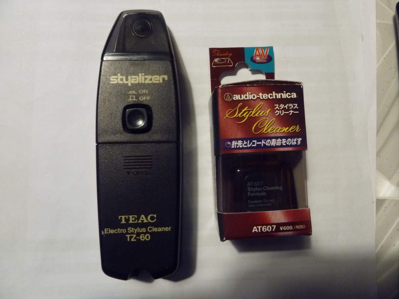

Akla Inviato 20 Febbraio 2022 Autore Condividi Inviato 20 Febbraio 2022 @KIKO Audiotechnica fa un liquido apposito oppure macchinetta a microonde ma a volte costa piu della testina Link al commento https://melius.club/topic/6993-shure-hevecchia-mai-usata-e-da-buttare/page/2/#findComment-376902 Condividi su altri siti Altre opzioni di condivisione...
Moderatori paolosances Inviato 20 Febbraio 2022 Moderatori Condividi Inviato 20 Febbraio 2022 @akla pensavo ultrasuoni come per la pulizia dei gioielli. Link al commento https://melius.club/topic/6993-shure-hevecchia-mai-usata-e-da-buttare/page/2/#findComment-376913 Condividi su altri siti Altre opzioni di condivisione...
Akla Inviato 20 Febbraio 2022 Autore Condividi Inviato 20 Febbraio 2022 @paolosances si ultrasuoni ho refuso con microonde si sa e ora di cena😁 Link al commento https://melius.club/topic/6993-shure-hevecchia-mai-usata-e-da-buttare/page/2/#findComment-376933 Condividi su altri siti Altre opzioni di condivisione...
KIKO Inviato 20 Febbraio 2022 Condividi Inviato 20 Febbraio 2022 Gli ultrasuoni? Ma non fanno male alle parti mobili? Link al commento https://melius.club/topic/6993-shure-hevecchia-mai-usata-e-da-buttare/page/2/#findComment-376937 Condividi su altri siti Altre opzioni di condivisione...
Akla Inviato 20 Febbraio 2022 Autore Condividi Inviato 20 Febbraio 2022 @KIKO no su amazon la trovi e dicono vada bene puoi ripiegare sul liquido audiotechnica a 18 euro x catiliver e diamante .la macchinetta costa 150 e passa euro. Link al commento https://melius.club/topic/6993-shure-hevecchia-mai-usata-e-da-buttare/page/2/#findComment-376950 Condividi su altri siti Altre opzioni di condivisione...
