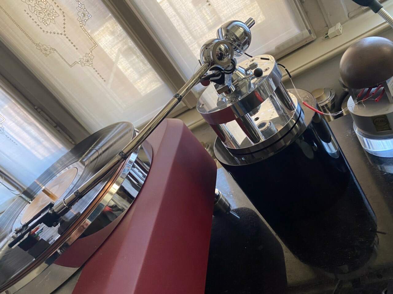

Come per esempio la base del braccio… sul quale vanno a scaricarsi vibrazioni parassite raccolte lungo la canna, a partire dalla testina fino al canotto delle articolazioni. Per esperienza peso e materiale incidono fortemente, invito a sperimentare .. perché le prestazioni del braccio sono fortemente interdipendenti ed eventualmente limitate dalla base.

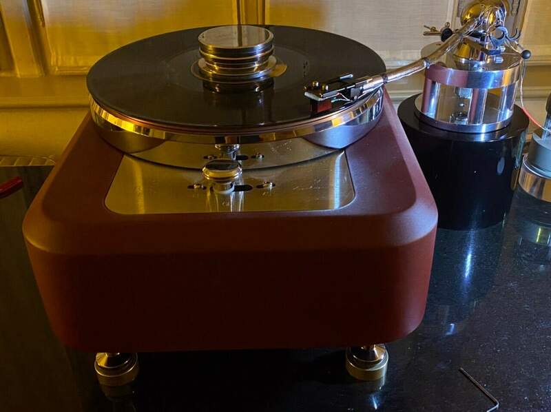

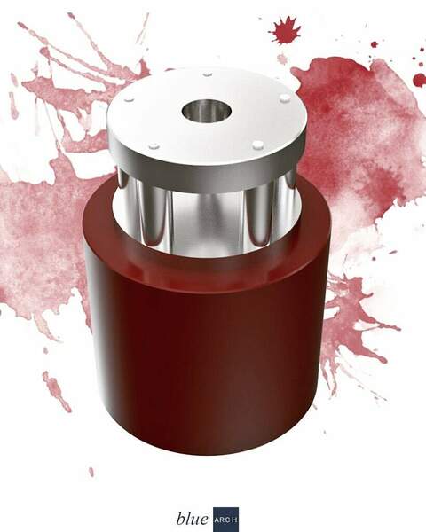

un esempio concreto la mia nuova base autocostruita per l’Ikeda, costituita da un cilindro di avional tornito dal pieno di circa 10 kg e una base sommitale…. recuperata in rete.
Ebbene lo stesso braccio cambia in modo nettissimo rispetto alla eccellente base originale Torqueo, sembra addirittura di cambiare il braccio…!
lucida e apertissima la base Torqueo ( un capolavoro di lavorazione meccanica)  corposa e intensa la seconda… champagne francese verso un barolo d‘annata… per dirla in breve.  Avevo già sperimentato con il mio garrard 301 le affatto sottili differenze tra le basette in carbonio grafite, alluminiò, rame e ottone…  ma mai come questa volta il risultato mi ha sorpreso.. magnificato dalle incredibili prestazioni di questo Torqueo, che non finiscono di sorprendermi per stabilità marmorea e ampiezza della scena e dall‘incredibile quantità di dettaglio e microinformazioni..
in calce vedete le foto in dettaglio e il mio disegno preparatorio.. un invito a tutti a giocare un con questi componenti, ove possibile..e a non prendere nulla per scontato..  nemmeno le scelte degli stessi costruttori… 😊

Io ho provato a cambiare la basetta del originale del Torqueo con altri materiali ed ho tratto le stesse tue conclusioni. Anche sul VPI mi sono sbizzarrito con Delrin, alluminio e bral.
Non ho mai visto il supporto IKEDA con le colonne perimetrali. Dove l'ahi preso?
Se poi ti scappa di fare due cilindri colore marsala, uno te lo prenderei volentieri io ! :classic_smile:

@luigi61  in questo caso ho usato materiali di recupero però posso ma darti il progetto, poi ci vuole solo un bravo tornitore..  il risultato è fenomenale, rispetto alla base originale il suono é più pieno e armonico, con la base originale, la Etsuro e l’Ikeda il suono era troppo bright, un po’leggero ma dipende fortemente dalle combinazione, qui nulla é scontato. Ora la combinazione suona da levare il fiato.. 😇
Devo però anche aggiungere che l’Ikeda ha fatto un salto anche con lo Shell orsonic…  appena ho un po‘ di tempo voglio vedere come si comporta il Triplanar sempre con Atlas e Etsuro magari sulla base originale, sempre che mi arrivi l‘adapter dalla Torqueo.. 🙂

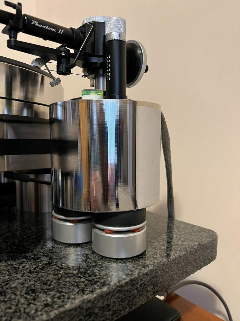

@silvanik tutto il gira posa su una piastra di granito nero da 100 kg, accoppiata a uno strato di multistrato di betulla.. per le parti meccaniche preferisco i metalli.. almeno in combinazione con i bracci. Duralluminio e ottone i migliori, rame ottimo ma più tranquillo e pieno.. inox così così.. Plexiglas aperto e bricht, materiali plastico suono poco dettagliato, grafite… a mio avviso pessima.. gomme sugherò e piombo… terribili..letali.

Sono stato sempre sostenitore delle basi braccio separate dal plint,sia per una più comoda possibilità di manutenzione del braccio stesso,sia per una ragione molto più importante che è quella di eliminare le possibili trasmissioni di vibrazioni da parte delle cinematiche del piatto-cinghia-motore.Come da foto,il cilindro è di ferro dolce per un miglior schermaggio da disturbi elettromagnetici esterni,e per avere anche un peso specifico molto maggiore dell'alluminio,e cosa che non guasta per l'occhio,una cromatura che elimina anche la possibilità di ossidazioni.Per stare ancora più tranquillo sul piano vibrazioni,ho disaccoppiato il tutto con il sorbotane.

@mikefr ecco giusto,  ben fatto, peso alto e baricentro basso.. ma in base alle mie sperienze ti cosiglierei di eliminare il sorbotane sotto, perche permette un benchè minimo movimento relativo tra base e meccanica... che si mangia un bel po' di informazione. Almeno secondo le mie sperienze.
Cioè.. a dirla tutta..  questa separazione NON sarebbe necessaria solo in caso di una perfetta realizzazione di un sistema di isolamento inerziale a 1 Hz, piuttosto complesso da realizzare.. ma cosi come hai fatto tu secondo me meglio cilindro pesante direttamente ancorato sulla base. Magari provi e ci racconti le tue esperienze, in analogico, come dicevo vi sono assai poche certezze.. 🙂 e molta sperimentazione.
