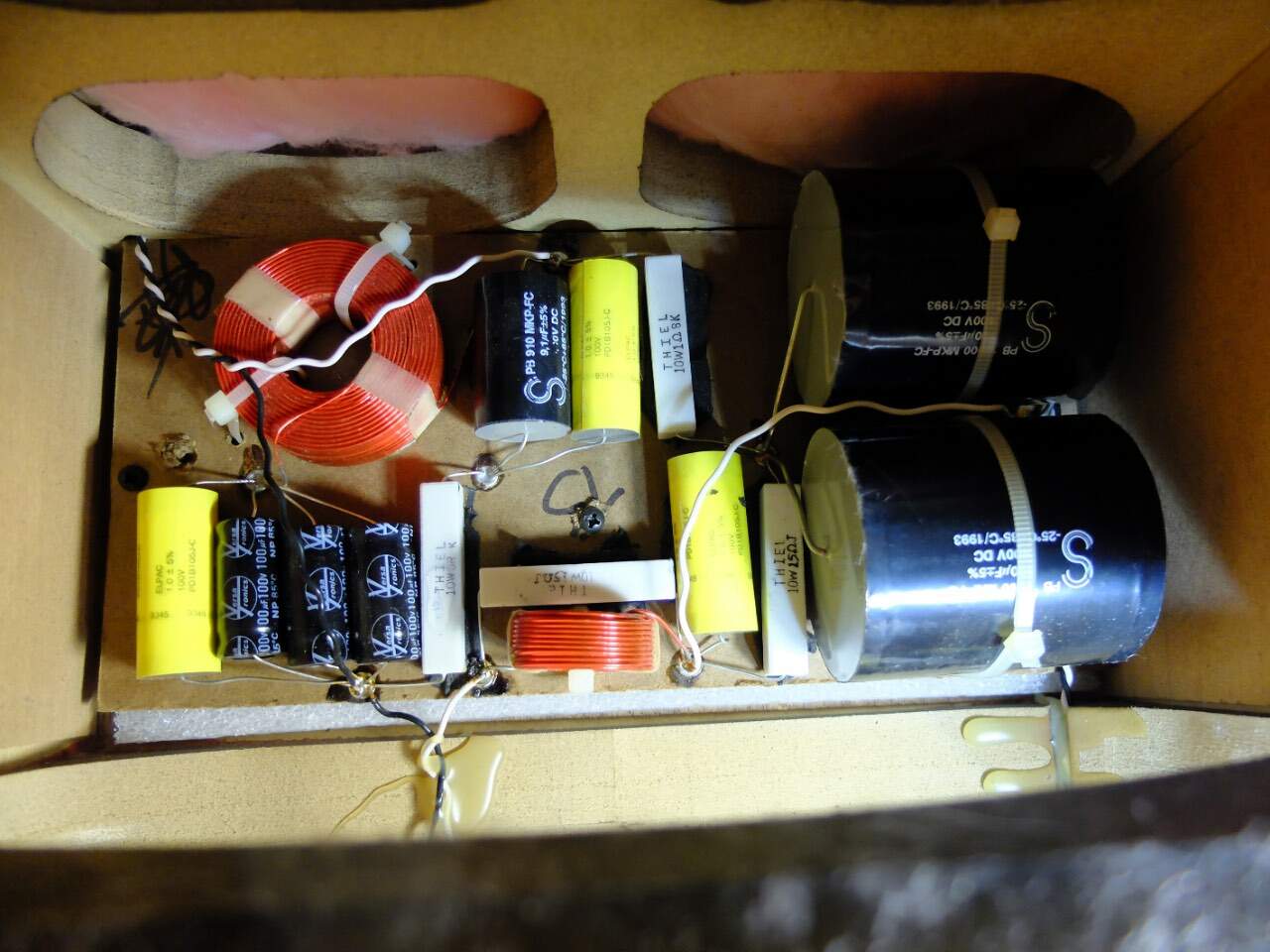

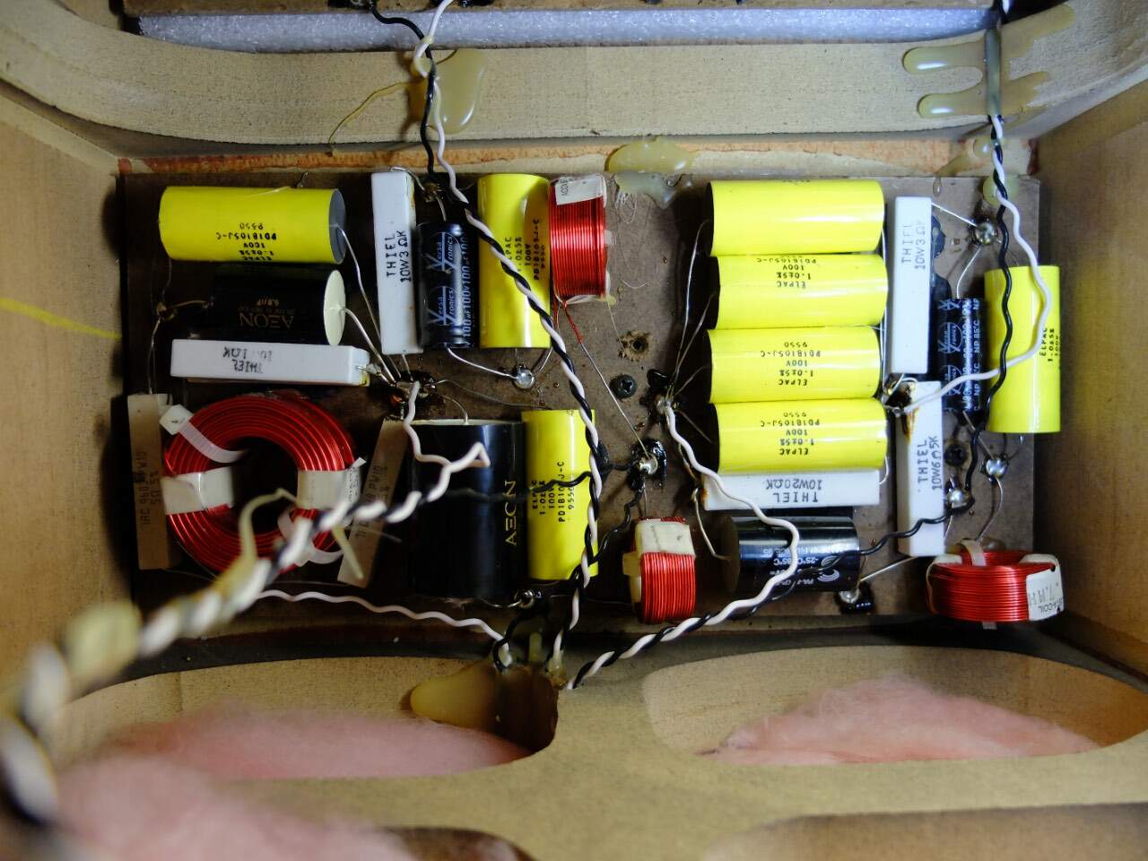

@Karlos Ho anche io le Thiel 3.6, le mie sono del 1998 e proprio qualche tempo fami mi era preso il tarlo di poterne verificare l'efficienza dei crossover e degli altoparlanti in modo strumentale, quindi certo.
I crossover, seppur molto complessi per via soprattutto del rifasamento, sono realizzati con componenti di ottima qualità tra i quali pochi elettrolitici, (sono 4 da 100uF/100V e 1 da 86uF/100V, neri, ogni diffusore, vedi foto) che sono gli unici potenzialmente soggetti a decadimento, quindi da sostituire. Purtroppo per farlo vanno scollegati elettricamente, almeno uno dei due poli, dal circuito per poter misurare correttamente la capacità in uF e la ESR in ohm. In ogni caso un ispezione visiva per vedere se anche gli altri condensatori, le resistenze e induttanze risultano in ordine, privi di evidenti segni di bruciature, è d'obbligo.
Per controllare invece lo stato di salute degli altoparlanti, l'unico modo è ricavare la curva di impedenza e confrontarla con i grafici di riferimento, lo può fare un laboratorio specializzato o anche tu a casa se hai dimestichezza della materia e un pò di attrezzatura, serve: una scheda audio usb AD/DA tipo la Focusrite Scarlett Solo (circa 150€), un pc con Windows, sw gratuito LIMP, un amplificatore audio anche di bassa potenza e normale qualità, una interfaccia custom per i collegamenti (cablaggio e resistenza di riferimento). Questo è l'unico modo certo, senza ricorrere a tutto il set di misure caratteristiche a livello produttore, per determinare lo stato funzionale di un altoparlante.

sembra complesso il filtro, ma si stacca dalla cassa?
Si, il filtro è piuttosto affollato di componenti, ma Jim Thiel non era uno sprovveduto, lo ha dovuto fare così per garantire il concetto di "coerenza"  che rende unica la percezione del suono emesso, in special modo la palpabilità delle voci, personalmente mai sentite così vere in altro tipo di diffusori.
I crossover sono avvitati al mobile e si possono rimuovere, però i cablaggi vanno dissaldati perchè non ci sono morsettiere, era una scelta per garantire la  qualità "certa" dei contatti nel tempo.
So che in alcune produzioni hanno impiegato basette di vetronite, le mie sono in masonite come vedi, quest'ultima solo apparentemente più povera, ma Jim Thiel sosteneva suonasse meglio della vetronite.
Aggiungo, io ho controllato anche il ferrofluido presente nel traferro delle bobine dei tweeter trovandolo non seccato nonostante gli oltre venti anni, in ogni caso dopo un controllo del genere è consigliabile sostituirlo con nuovo fluido per assicurarsi che dopo l'apertura per ispezione la quantità presente sia quella a specifica. Questo condiziona strumentalmente e udibilmente la risposta in frequenza del componente.
