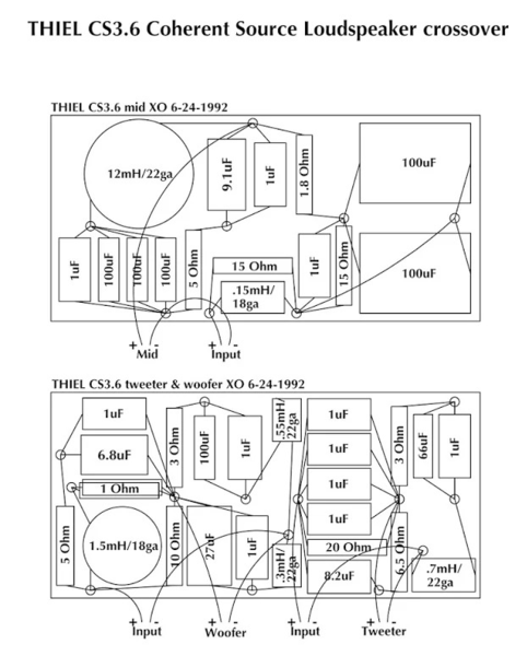

20 minuti fa, Karlos ha scritto:
sembra complesso il filtro, ma si stacca dalla cassa?
Si, il filtro è piuttosto affollato di componenti, ma Jim Thiel non era uno sprovveduto, lo ha dovuto fare così per garantire il concetto di "coerenza"  che rende unica la percezione del suono emesso, in special modo la palpabilità delle voci, personalmente mai sentite così vere in altro tipo di diffusori.
I crossover sono avvitati al mobile e si possono rimuovere, però i cablaggi vanno dissaldati perchè non ci sono morsettiere, era una scelta per garantire la  qualità "certa" dei contatti nel tempo.
So che in alcune produzioni hanno impiegato basette di vetronite, le mie sono in masonite come vedi, quest'ultima solo apparentemente più povera, ma Jim Thiel sosteneva suonasse meglio della vetronite.
Aggiungo, io ho controllato anche il ferrofluido presente nel traferro delle bobine dei tweeter trovandolo non seccato nonostante gli oltre venti anni, in ogni caso dopo un controllo del genere è consigliabile sostituirlo con nuovo fluido per assicurarsi che dopo l'apertura per ispezione la quantità presente sia quella a specifica. Questo condiziona strumentalmente e udibilmente la risposta in frequenza del componente.

Altro consiglio, non sostituire assolutamente l'apparente economico cablaggio interno, in realtà è frutto di attente e lunghe ricerche da parte di Jim (me lo ha detto il fratello Tom con cui ogni tanto mi scrivo) ed è un tipo di cavo prodotto al tempo da ITT per il settore aerospace, è un conduttore rigido core twistato.
Sembra che ad esempio un aumento di sezione portasse ad un degrado udibile.

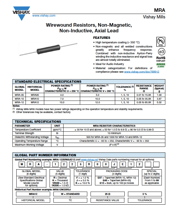

1 ora fa, madero ha scritto:
Qualcuno mi sa indicare delle resistenze di potenza per crossover di buon livello?
Io ho preso queste, Vishay/Mills MRA12, sono ottime e non induttive, che in un crossover è sempre buona cosa impiegare.
Le ho pagate circa 6€ l'una.
P.S.  Le ho montate dopo che avevo fatto le foto
https://melius.club/topic/7009-diffusori-maggiorenni/page/2/#findComment-379077
