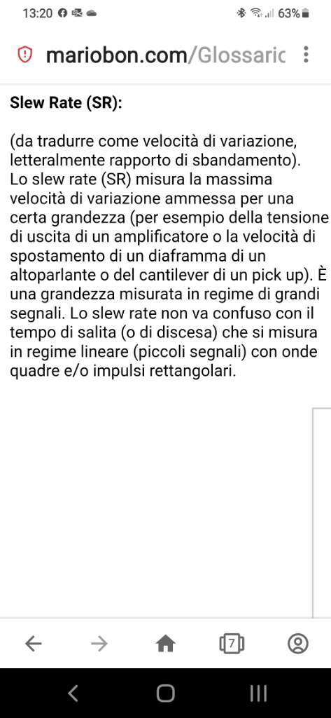

Ggr Inviato 22 Febbraio 2022 Condividi Inviato 22 Febbraio 2022 @veidt Bisogna intendersi sul termine velocità. La velocità è intesa come la capacità di rendere chiaro e inteleggibile un messaggio musicale complesso, seguendo la traccia di ogni strumento in modo preciso e pulito senza andare in confusione. Quella dello slaw rate, è più una sensazione legata alle capacità dinamiche. Se fsccio riorodurre un pezzo di onde quadre da 30 secondi al piu performante amplificatore del mondo, e lo faccio riprodurre al peggiore, durerà sempre 30 secondi...quindi stiamo parlando di velocità apparenti. Quello più performante riprodurra' tutta l'ampiezza dell'onda quadra, quindi suonando più forte. All'altro mancherà in fiato prima della fine, e suonerà più piano quel transiente, ma trattasi di potenza, non di velocita. Link al commento https://melius.club/topic/7020-amplificatore-senza-controreazione-o-amplificatore-controreazionato-ma-con-slew-rate-alto-qual-%C3%A8-pi%C3%B9-fedele-al-segnale-musicale/page/2/#findComment-378493 Condividi su altri siti Altre opzioni di condivisione...

Membro_0021 Inviato 22 Febbraio 2022 Autore Condividi Inviato 22 Febbraio 2022 13 minuti fa, Ggr ha scritto: Quella dello slaw rate, è più una sensazione legata alle capacità dinamiche. Se fsccio riorodurre un pezzo di onde quadre da 30 secondi al piu performante amplificatore del mondo, e lo faccio riprodurre al peggiore, durerà sempre 30 secondi...quindi stiamo parlando di velocità apparenti. @Ggr qui non sono d'accordo. Gli attacchi di una grande orchestra (quando il Direttore alza il tiro) sono più repentini e questo secondo me è un dato oggettivo che non può rientrare nel gusto (non esiste la troppa dinamica). Link al commento https://melius.club/topic/7020-amplificatore-senza-controreazione-o-amplificatore-controreazionato-ma-con-slew-rate-alto-qual-%C3%A8-pi%C3%B9-fedele-al-segnale-musicale/page/2/#findComment-378521 Condividi su altri siti Altre opzioni di condivisione...

Ggr Inviato 22 Febbraio 2022 Condividi Inviato 22 Febbraio 2022 @veidt non riesco a spiegarmi. Forse ci riescono loro. Se leggi bene, si capisce bene il discorso fronte di salita e fronte di discesa, e di come esistono svariati modi per calcolarlo. Se io costruiscono un amplificatore con una banda passante sino a 40.000 hz, e uso quel valore per calcolare lo slaw rate, avrò un risultato. Se uso solo gli hz che mi servono cioè 20.000 ne avro uno all'apparenza più modesto. https://www.brunopelle.it/?p=822 Link al commento https://melius.club/topic/7020-amplificatore-senza-controreazione-o-amplificatore-controreazionato-ma-con-slew-rate-alto-qual-%C3%A8-pi%C3%B9-fedele-al-segnale-musicale/page/2/#findComment-378542 Condividi su altri siti Altre opzioni di condivisione...
Membro_0021 Inviato 22 Febbraio 2022 Autore Condividi Inviato 22 Febbraio 2022 3 minuti fa, Ggr ha scritto: non riesco a spiegarmi. Forse ci riescono loro. Se leggi bene, si capisce bene il discorso fronte di salita e fronte di discesa, e di come esistono svariati modi per calcolarlo. Se io costruiscono un amplificatore con una banda passante sino a 40.000 hz, e uso quel valore per calcolare lo slaw rate, avrò un risultato. Se uso solo gli hz che mi servono cioè 20.000 ne avro uno all'apparenza più modesto. @Ggr tutto quello che vuoi, lo so che esiste uno slew rate in salita e in discesa. Ma se all'ascolto io percepisco una maggiore sensazione di velocità sulle variazioni dinamiche (che mi avvicina all'evento reale) da Audia e Spectral e come la percepisco io la percepiscono anche altri audiofili, qualcosa vorrà pur dire (e guarda caso queste due aziende dichiarano un valore di slew rate sia in salita che in discesa alto). Link al commento https://melius.club/topic/7020-amplificatore-senza-controreazione-o-amplificatore-controreazionato-ma-con-slew-rate-alto-qual-%C3%A8-pi%C3%B9-fedele-al-segnale-musicale/page/2/#findComment-378549 Condividi su altri siti Altre opzioni di condivisione...
