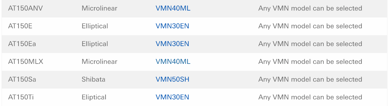

@Alabama83allego la tabella audio-technica di sostituzione  stili di produzione attuale su testine fuori produzione.
La tua testina si trova ancora nuova sui 420 euro, quindi (se sei soddisfatto) la sostituzione con stilo come quello montato potrebbe avere un senso.
Premesso che di quanto segue va chiesta conferma al venditore, se scegli di risparmiare qualcosa accettando un taglio stilo ellittico (che era montato sulla AT150E) piuttosto che shibata te la potresti cavare con 130 euro circa (nei ricambi attuali sarebbe il VMN30EN)
