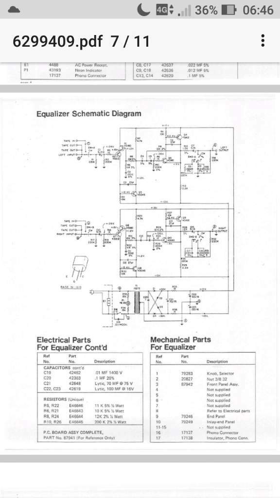

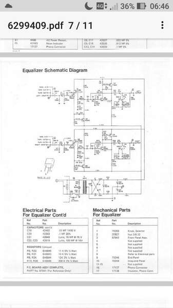

cactus_atomo Inviato 26 Febbraio 2022 Condividi Inviato 26 Febbraio 2022 Lequalizzatore completa la risposta del diffusore, ma non è indispensabile. Oltretutto è si riesce ad avere lo schema elettrico, non dovrebbe essere difficile repkicarlo. Suggerisco di mandare una mail alla casa madre, i solito rispondono rapidamente anche per prodotti fuori catalogo e chiedere se lequalizzatore sia ancora disponibile o se si può avere lo schema 1 Link al commento https://melius.club/topic/7096-electro-voice-info/#findComment-383323 Condividi su altri siti Altre opzioni di condivisione...

Gipi Inviato 27 Febbraio 2022 Autore Condividi Inviato 27 Febbraio 2022 @cactus_atomo Link al commento https://melius.club/topic/7096-electro-voice-info/#findComment-383948 Condividi su altri siti Altre opzioni di condivisione...
cactus_atomo Inviato 27 Febbraio 2022 Condividi Inviato 27 Febbraio 2022 Replicarlo non mi pare impossibile, anche da parte di un doy esperto Link al commento https://melius.club/topic/7096-electro-voice-info/#findComment-383953 Condividi su altri siti Altre opzioni di condivisione...
captainsensible Inviato 27 Febbraio 2022 Condividi Inviato 27 Febbraio 2022 Quell'equalizzatore serve a dare un boost di 6 dB a 35 Hz. Penso che tu possa usare un normale equalizzatore grafico, (sarebbe meglio parametrico, ma costano) per sopperire alla mancanza del suo equalizzatore originale, altrimenti senza hai solo meno bassi. CS Link al commento https://melius.club/topic/7096-electro-voice-info/#findComment-384051 Condividi su altri siti Altre opzioni di condivisione...
