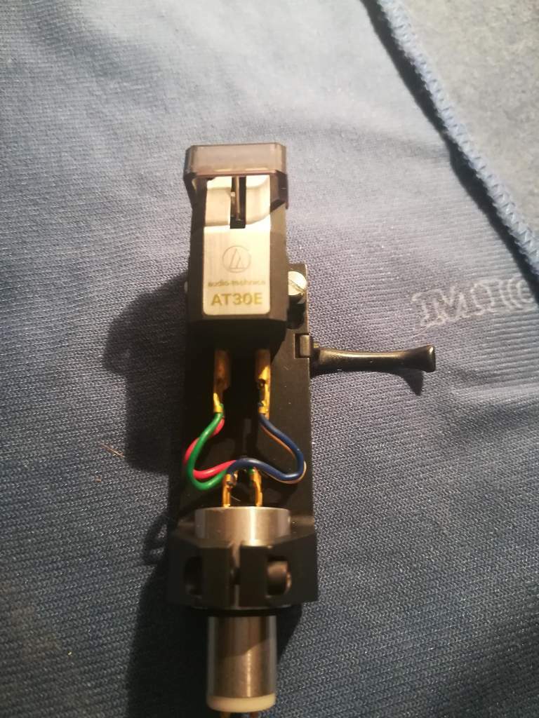

Io uso questa testina..

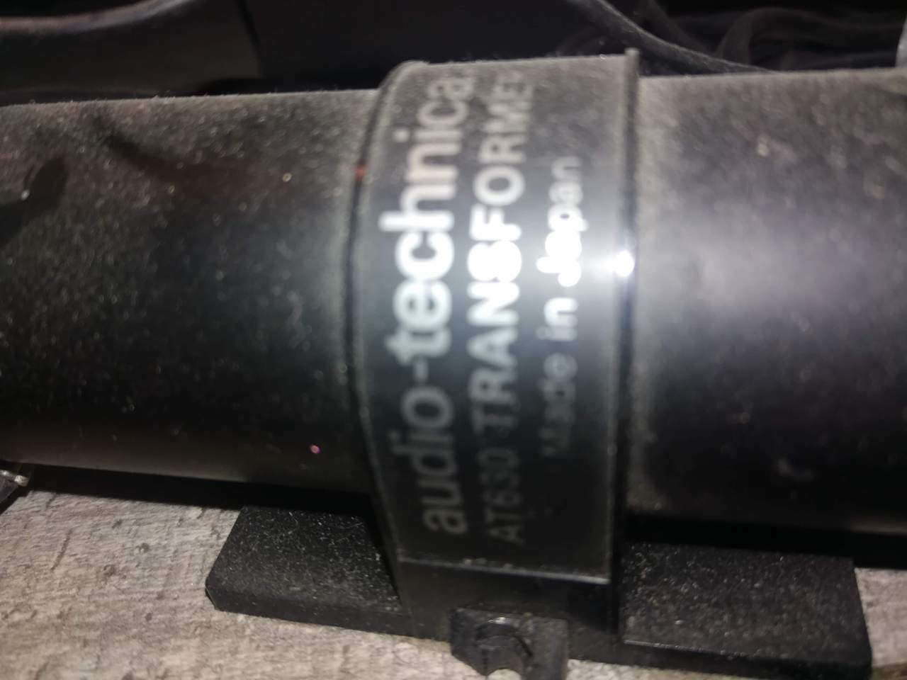

..con il suo step up..
..li ho da metà anni 80,erano venduti in bundle (erano pochi gli ampli con ingresso MC),donper scontato che sia l'abbinamento ideale, ultimamente il giradischi lo uso pochissimo,lo streaming mi ha sedotto..🤭😁
