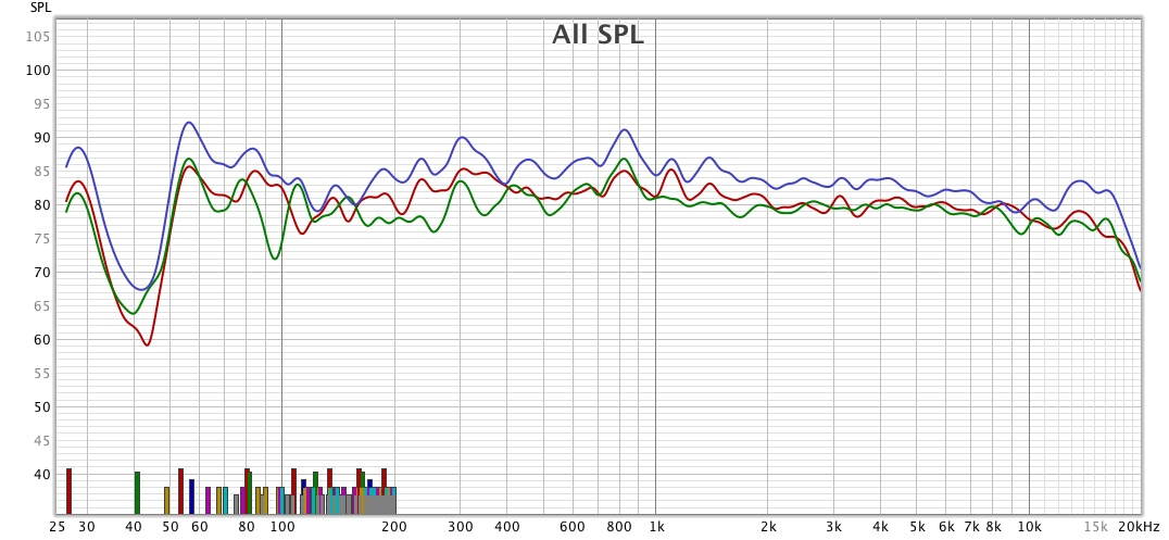

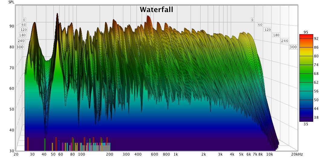

Partizan Inviato 1 Marzo 2022 Condividi Inviato 1 Marzo 2022 Vediamo se qualcuno mi sa aiutare... Vorrei provare ad inserire un sub attivo nel mio sistema audio 2 canali, per cercare di correggere un buco che ho rilevato sui 40 Herz. I diffusori a cui vorrei abbinarlo sono gli Opera V - 2011, in sospensione pneumatica. pilotati da un finale Mark Levinson 29, a sua volta pilotato da un pre Mark Levinson 28, collegati tra loro via XLR. Mi chiedevo se potevo utilizzare contemporaneamente l'uscita camac (con adattatori RCA) asservita al volume, nel senso che non so se possono funzionare contemporaneamente, oppure (ma la cosa sarebbe problematica, perchè non asservita al volume del pre) attraverso i camac-rca dell'uscita tape. In genere non amo le situazioni complesse-complicate in hi-fi, ma di fronte a certi risultati ottenuto da amici mi sono dovuto ricredere... Per completare allego la SPL e la Waterfall rilevati con Rew e Umik nel mio ambiente, mi piacerebbe avere indicazioni se quella del sub è una via da percorrere o meno. Aspetto fiducioso indicazioni e disamine, grazie. Ciao Evandro Link al commento https://melius.club/topic/7140-collegare-un-sub-attivo-al-pre-mark-levinson-28/ Condividi su altri siti Altre opzioni di condivisione...
