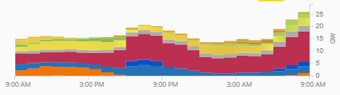

Intanto Giggino 'o minishtro  s'è recato in Algeria e ha accattato 2Gmc/anno aggiuntivi di metano sui contratti in essere e qualche ulteriore disponibilità su vendite spot.
Per quanto riguarda la generazione elettrica, da ieri si nota un incremento dell'import sopratutto dalla Svizzera con conseguente riduzione della quota-gas.  Il metano risparmiato probabilmente viene pompato nei reservoir di stoccaggio in vista di probabilssimi problemi con le forniture russe.

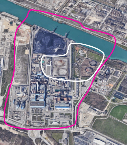

Mi meraviglio che non sia ancora uscito il PO per almeno 3 rigassificatori off-shore da 8Gmc identici a quello già in servizio (non servirebbe la riprogettazione)
Altro progetto che dovrebbe partire  è quello di uno stoccaggio nazionale di metano liquido da 5-10 Mmc, oltre a riattivare im-me-dia-ta-men-te il carbone ovunque possibile.
P.S. in questo preciso momento, 06703/22 ore 14:12  ben il 30% dell'elettricità assorbita dalla Germania proviene dal solare. La Germania, non il Burkina-Faso....

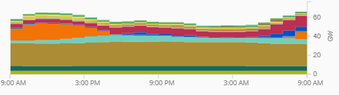

I crucchi fanno sul serio, anche nei giorni lavorativi:  Guardate come hanno ridotto la fettina viola del gas e ampliato quella del carbone per la generazione elettrica.
Noi siamo indietro e non si capisce che aspettiamo.

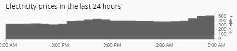

Nel mentre la scala dell' asse-y dei prezzi energia è arrivata a 500€ MWh
