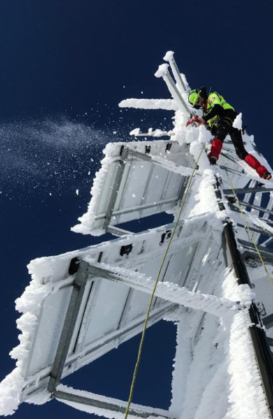

Per certe applicazioni speciali per servizi critici "in isola" ci sono pannelli solari provvisti dello strato di de-icing. La tecnica si basa sul produrre fusione interfacciale  che agevola lo scivolamento della massa ghiacciata.  E' possibile in questo modo impegnare potenze che tipicamente sono pari a pochi punti % rispetto a quella che sarebbe necessaria per la fusione dello stesso ghiaccio con le tecniche tradizionali "a contatto".
Con situazioni del genere, e magari una T che non sale mai sopra i -10, hai voglia ad aspettare che ci pensi il sole.. e infatti sono dovuti intervenire i VV.FF.
Norvegia ?  No. Altopiano di Asiago. 1000 metri di quota.
