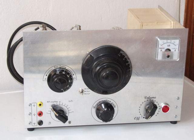

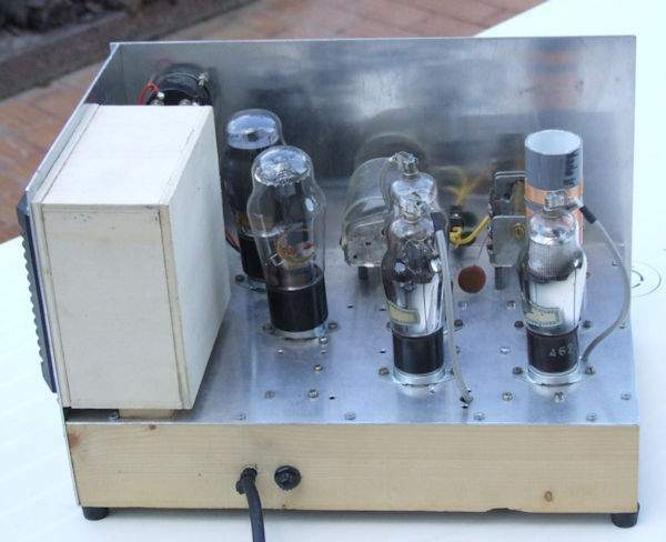

Membro_0022 Inviato 5 Marzo 2022 Condividi Inviato 5 Marzo 2022 Premessa: adoravo pasticciare e costruire radio da ragazzino. Sbilenchi telaietti di compensato con componenti di recupero trovati dal ferrivecchi, e incredibilmente funzionavano. Ora ho questo "fatto in casa" pochissimi anni fa per divertimento. Bobine intercambiabili per ricezione dalle OL fino a circa 20MHz. 5 valvole tutte originali della prima metà del secolo scorso: - 6K7G preamplificazione RF aperiodica, disaccoppiamento antenna - 6C5G rivelatore in reazione - 6SK7G preamplificazione BF (diodi non usati) - 6V6G finale audio (con la tensione anodica di circa 160V dovrebbe dare qualcosa come 1.5W) - 5Y3G rettificatrice doppia semionda Ovviamente non è un ricevitore professionale, ma con una decina di metri di filo stesi tra due alberi in giardino come antenna riceve un mare di stazioni dalle onde lunghe alle onde corte. In particolare anche di giorno riesco a sentire perfettamente RAI Radio1 Coltano e (più debole ma ancora sufficiente per l'ascolto) anche Milano. Link al commento https://melius.club/topic/7192-il-ritorno-delle-onde-corte-radio-london-is-back/page/2/#findComment-391562 Condividi su altri siti Altre opzioni di condivisione...
Membro_0022 Inviato 5 Marzo 2022 Condividi Inviato 5 Marzo 2022 P.S: le onde corte sono letteralmente INFESTATE da stazioni cinesi. Ve ne potete rendere conto aprendo il link del WebSDR olandese postato da Paolo62, dove sulla scala delle frequenze (zoomando) si possono vedere i nomi delle stazioni e la loro nazionalità: una infinità di CHN, molte con intensità di segnale fortissima. Ho personalmente ricevuto in pieno giorno una stazione cinese... con un apparecchio a diodo in cuffia (alias "radio a galena"). Link al commento https://melius.club/topic/7192-il-ritorno-delle-onde-corte-radio-london-is-back/page/2/#findComment-391566 Condividi su altri siti Altre opzioni di condivisione...

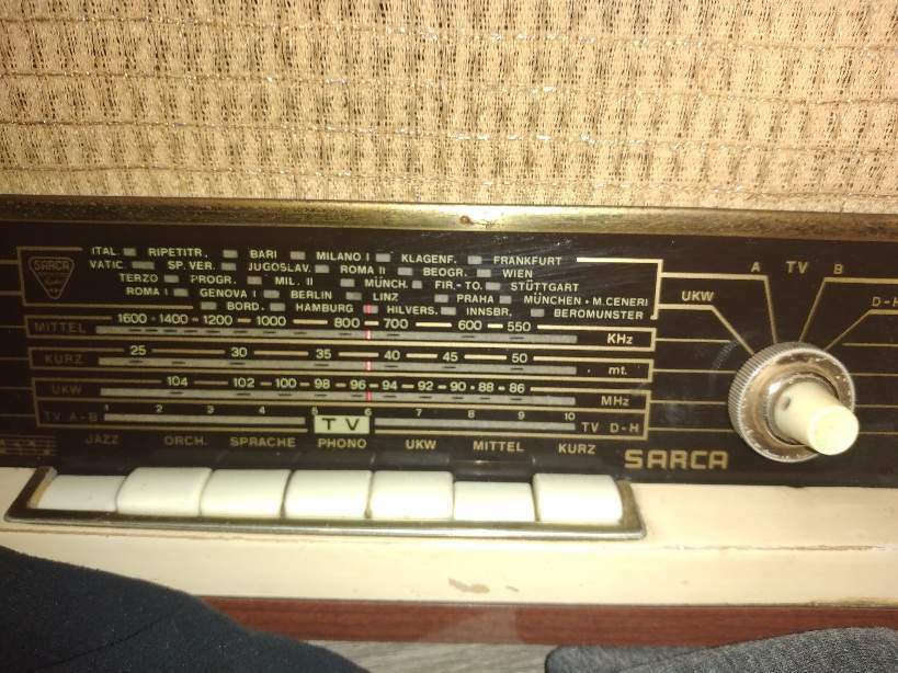

cri Inviato 6 Marzo 2022 Condividi Inviato 6 Marzo 2022 Questa cosa riceve? Purtroppo non capisco proprio nulla. . . . Link al commento https://melius.club/topic/7192-il-ritorno-delle-onde-corte-radio-london-is-back/page/2/#findComment-392565 Condividi su altri siti Altre opzioni di condivisione...
