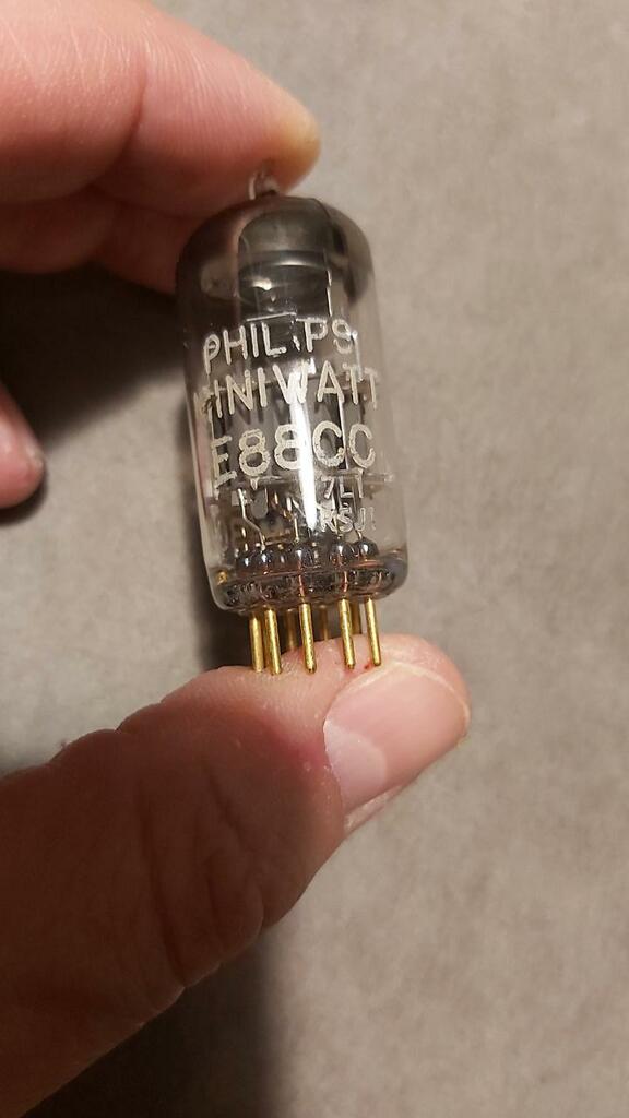

Vinilimania
@indifd Scusami se approfitto della Tua gentilezza.
Mi hanno consegnato la coppia matchata.
Una valvola è contrassegnata con il codice 7L1  R4D3R5
L'altra è contrassegnata con il codice 7L1 R5J1.
Una è contrassegnata con il logo Philips, l'altra non si vede. Sembrano quasi perfettamente conservate. Getter a disco
Puoi darmi consigli al riguardo per favore, sulla origine delle stesse ?
Grazie sempre

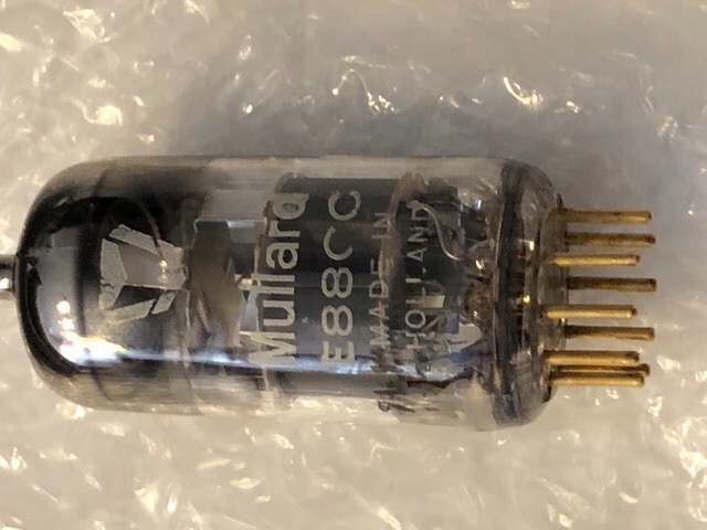

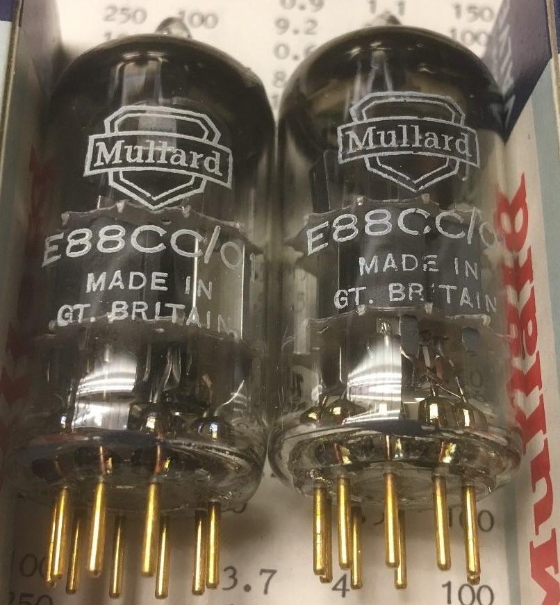

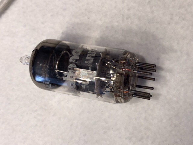

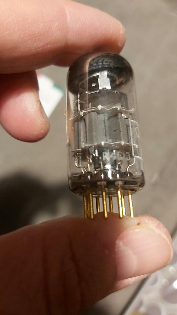

@indifd @bic196060 scusatemi sono un po ignorante in fatto di valvole, o almeno ne so qualcosina ma sicuramente assolutamente anni luce dal vostro livello di conoscenza
io posseggo queste valvole mullard che differenza ci sono oltre al fatto che le prime due foto sono di E88CC e le ultime due sono ECC88?
un garzie per la vostra risposta
https://melius.club/topic/720-valvole-mullard/#findComment-19402
L'unica cosa che posso dirti io è che la valvola della seconda foto, dove hai fotografato i codici serigrafati, nostante il marchio Mullard, è prodotta nella fabbrica Philips di Heerlen, individuata dal codice triangolare come primo simbolo della seconda riga. Quindi è a tutti gli effetti una valvola Philips olandese di Heerlen, come suono. Anche sul vetro è in effetti scritto made in Holland.
https://melius.club/topic/720-valvole-mullard/#findComment-19624
Corretto:
- la seconda foto inquadra una 7LH ⊿__ prodotta da stabilimento Philips Heerlen
- la prima foto inquadra un'altra 7LH ⊿__ identica alla seconda per versione/stabilimento
- la terza e quarta foto se inquadrano delle ECC88, non è possibile identificarle in modo certo (ci sono almeno due o più possibili opzioni) servirebbero altre foto con altre angolazioni e se possibile inquadrando il codice di produzione (se presente NB), in tutti in casi nulla di interessante IMHO
