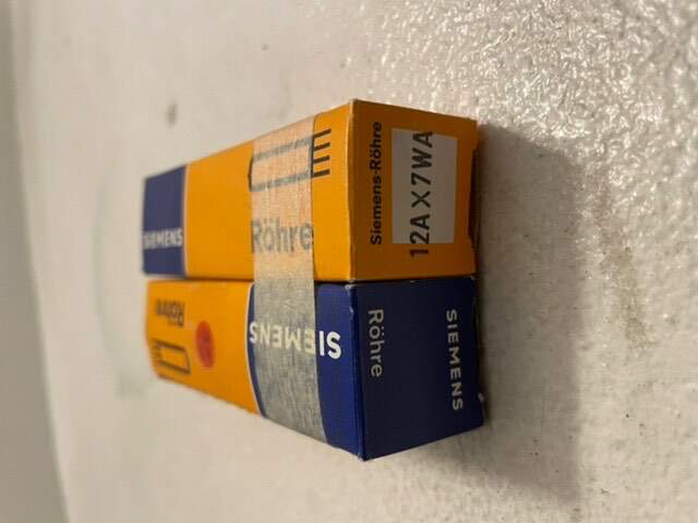

Il 7/6/2021 at 13:37, alberto75 ha scritto:
cosa mi sapete dire di questa coppia di siemens?
Prima risposta sintetica, le due valvole della foto sono:
- sicuramente di produzione Siemens Monaco
- della medesima versione anche se hanno alcuni particolari che hai notato differenti
Quindi sono omogenee per produzione, poi come sempre vanno verificate con tube tester per avere certezza dello stato di efficienza.
