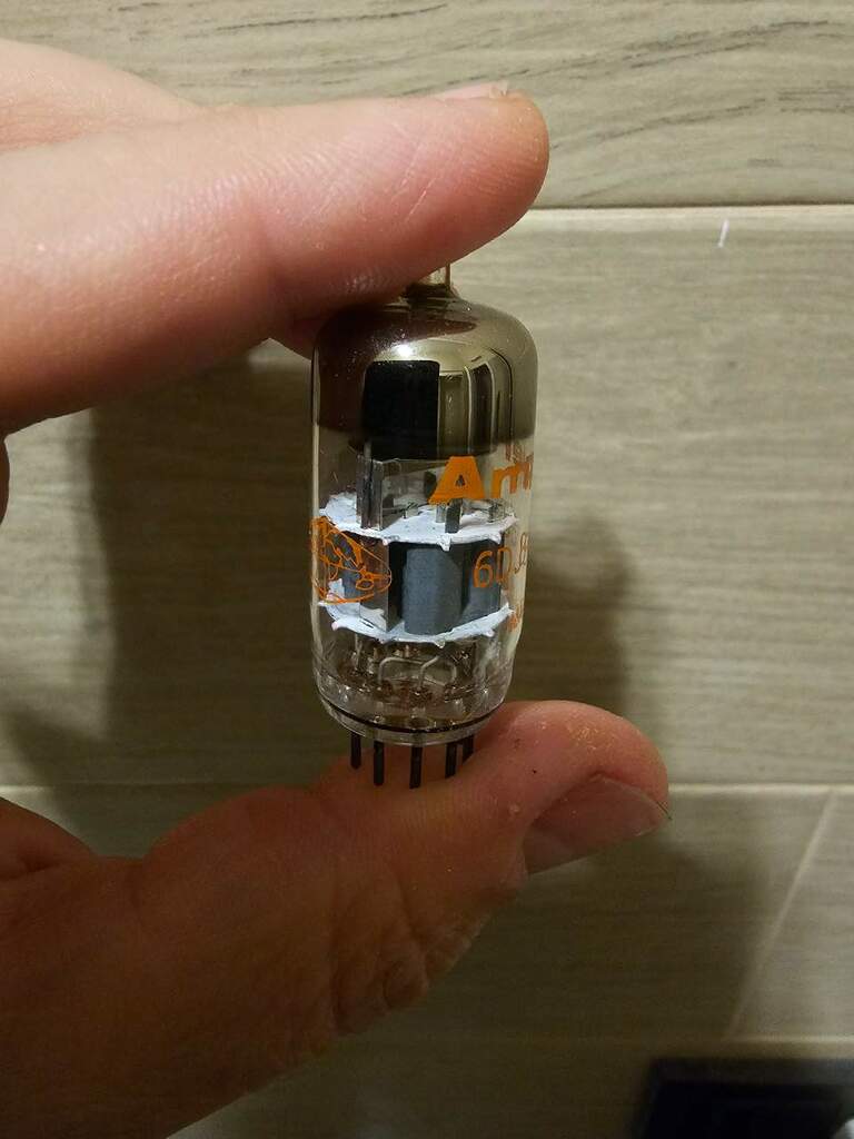

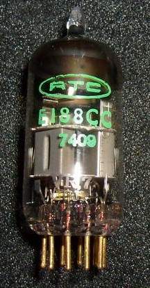

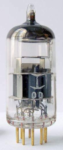

- ECC88 codice GA2 ⊿9_
- ECC88 codice GA3 ⊿0_
- E88CC codice 7L6 ⊿0_
- E88CC codice 7L9 ⊿3_
- E188CC codice VR8 ⊿0_
https://melius.club/topic/720-valvole-mullard/page/11/#findComment-116882
Volutamente ho postato foto con marchi alquanto "random", l'importante è sempre il codice di produzione, passiamo alla valutazione sulla resa audio in confronto tra le varie alternative IMHO:
1) la migliore senza dubbio è la GA2 ⊿9 (valvola di inferiore manifattura con steel pin e in tipologia basic con limiti di utilizzo più ristretti)
2) seconda l'altra ECC88 con codice GA3 ⊿0_ (sempre valvole di inferiore manifattura steel pin e con limiti di utilizzo più ristretti)
3) ex aequo la E88CC codice 7L9 ⊿3__ e la E188CC con codice VR8 ⊿0_ quindi in termini di resa audio quella E188CC VR8 ⊿0_ versione iper premium con i limiti di utilizzo maggiori manco è superiore a una normale E88CC di metà anni 60 prodotta nel medesimo stabilimento
4) la peggiore IMHO la E88CC 7L6 ⊿0_ prodotta nello stesso anno 1960 e nello steso stabilimento della GA3 ⊿0_
PS con questo post sono stato autolesionista in quanto temo che comprare le prime due della lista costerà di più da domani, soprattutto per la seconda che era una delle valvole con migliore rapporto costo/qualità (resa audio)
https://melius.club/topic/720-valvole-mullard/page/11/#findComment-116890

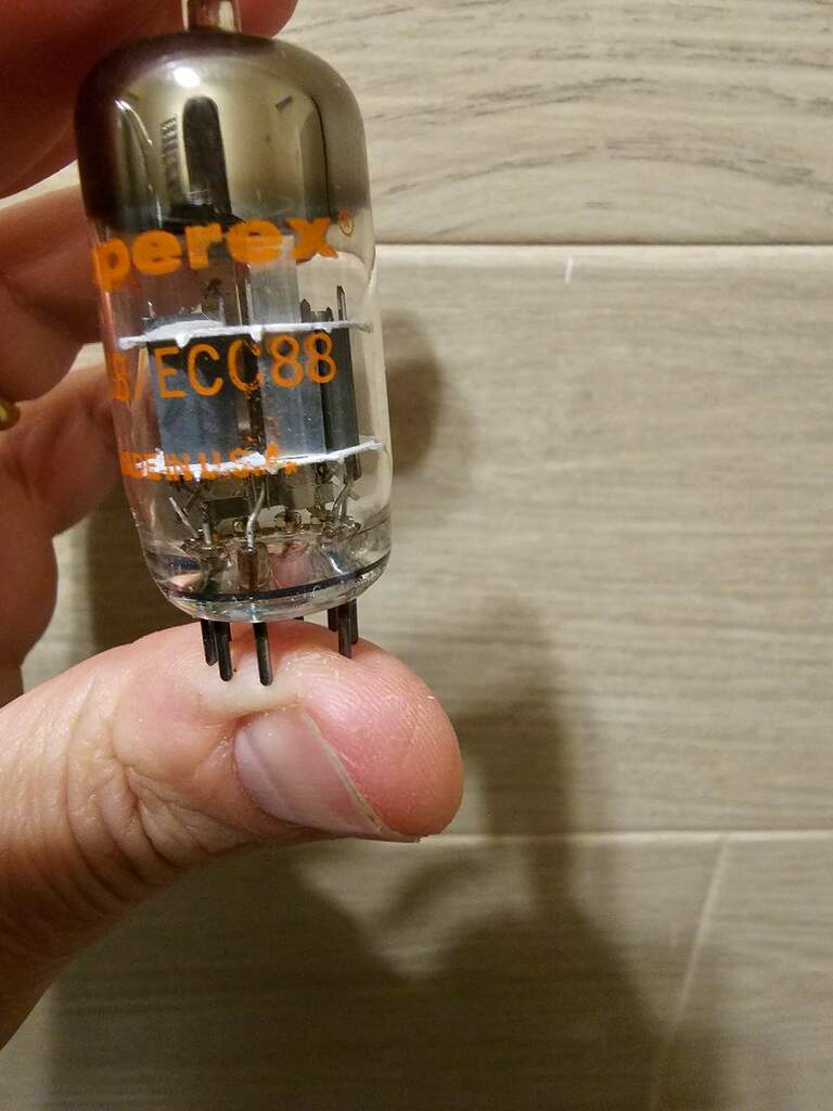

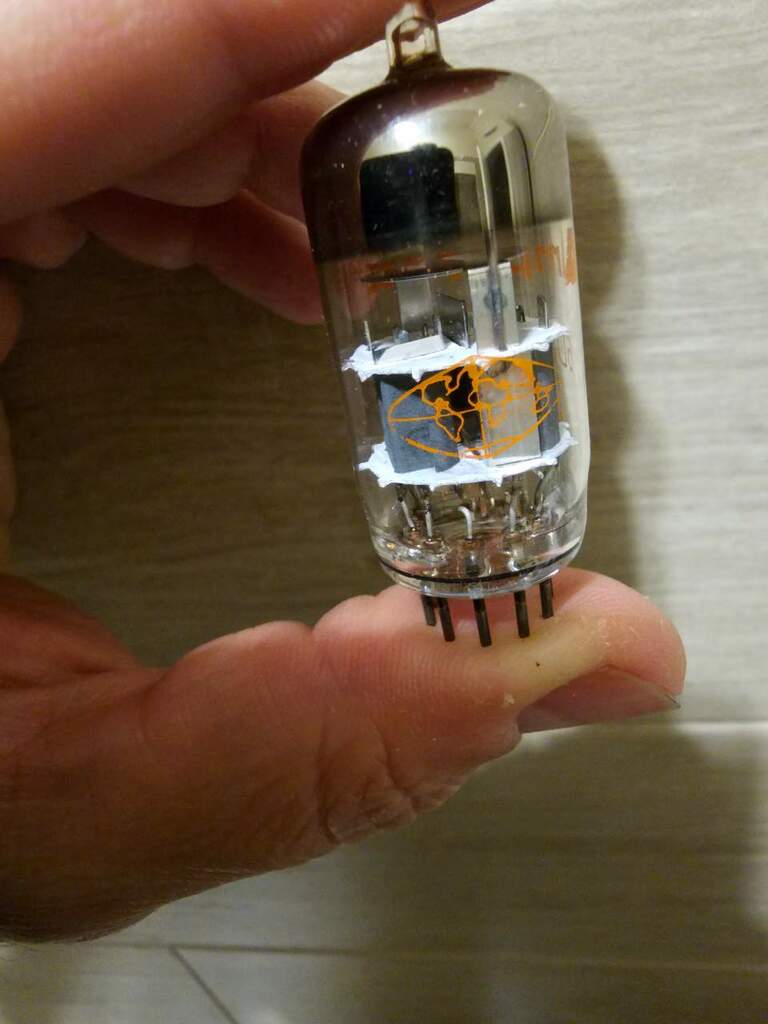

Passiamo a valutare la medesima famiglia in casa Siemens Monaco sempre sul parametro resa audio.
Categorie di bassa manifattura:
- ECC88 (versione basic con maggiori limiti di utilizzo rispetto alle premium E88CC ed E188CC)
- steel pin
categorie di migliore manifattura
- E88CC (versione premium rispetto alla basic ECC88 con maggiori range di utilizzo) e gold pin
- E188CC (versione premium rispetto alla E88CC con range di utilizzo ancora più ampi) e gold pin
Casistica confrontata:
- ECC88 codice GA1 ≠1_ steel pin
- ECC88 codice GA2 ≠6_ steel pin
- E88CC codice A3 8D gold pin
- E188CC codice G6 2L gold pin
https://melius.club/topic/720-valvole-mullard/page/11/#findComment-116905
Valutazione sulla resa audio in confronto tra le varie alternative tutte prodotte nello stabilimento Siemens Monaco sempre ovviamente IMHO:
1) migliori ex aequo ancora una volta le due vulgaris ECC88 steel pin con codici GA1 ≠__ e GA2 ≠__
2) a ruota la premium E88CC gold pin con codice A3 __
3) ultima la iper premium E188CC gold pin codice G6 2L (disc getter)
Con questo post diamo un'altra bella botta agli aumenti dei prezzi delle GA1 ≠ e GA2 ≠ 😭
https://melius.club/topic/720-valvole-mullard/page/11/#findComment-116917
